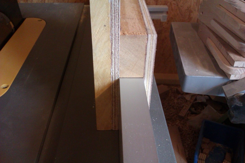

le pat a écrit:[quote="6°sens"
ou un bout de bande cache , chatterton ......( il me semble de l'avoir deja dit ) scratch
Gabarits, trucs et astuces... - Page 2 Imgp5810
je viens de mettre une cordelette élastique à résidence autour du fut, le plastique vient se glisser dessous facilement et on cercle ensuite

manu31 a écrit:je viens de mettre une cordelette élastique à résidence autour du fut, le plastique vient se glisser dessous facilement et on cercle ensuite
Après avoir abandonné les pinces, c'est ce que j'utilise actuellement.
Dès que je trouve un peu de temps, comme Pierre, j’adopte le système Felder!

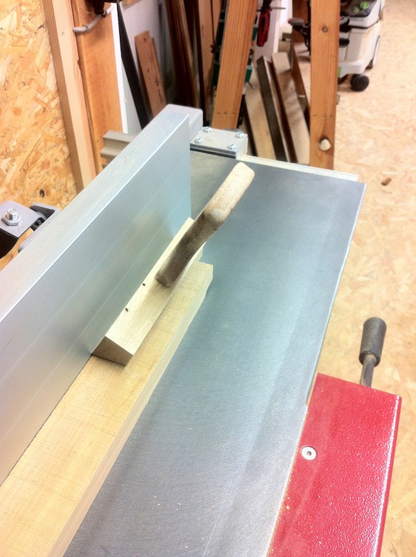

j'espère ne pas réinventer l'eau tiède. J'ai toujours l'impression d'avoir des trucs que tout le monde connait. Mais si ça peut aider, c'est de bon coeur.
Ce coup là, c'est un poussoir pour la dégau, quand les bois sont un peu petits. J'ai simplement incliné la poignée à 25° pour éviter que la main se cogne dans le guide dégau. J'avais fait un essai à 45°, mais ce n'est pas assez stable. La main est trop inclinée, et tent à se redresser, pouvant laisser échapper le bois.
j'ai trouvé mon bonheur à 25°. Un poussoir un peu épais permet d'écarter un peu plus la main du guide, tout en assurant une bonne sécurité.
Gabarits, trucs et astuces... - Page 2 Img_1610

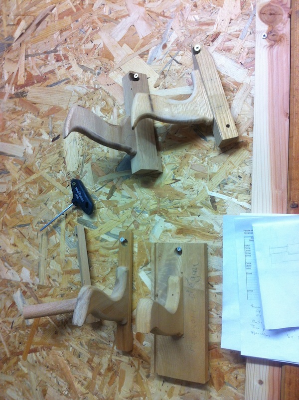

ma petite collection de poussoirs pour dégau
Gabarits, trucs et astuces... - Page 2 Img_1611

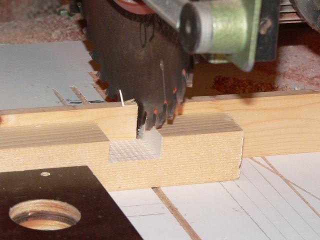

pour les tenons, moi j'ai gardé une vieille habitude. j'utilise une des premières machines que j'ai achetée, une radiale "à l'ancienne".
toujours prète, vite réglée, très précise, tenon réalisé assez rapidement.
(ça ne fait pas très pro, d'accord, mais je n'en suis pas un).
c'est la machine que j'allume le plus souvent.
elle n'est pas présente dans nos atelier, d'après ce que je vois, et cela m'étonne !

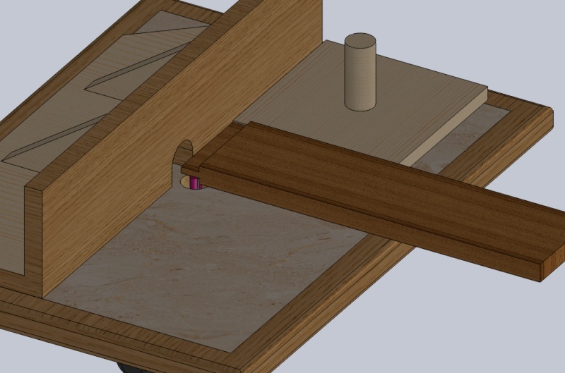

sangten a écrit:Antoine, tu fais comment pour les tenons sur les grandes traverses ? plus de 50cm, voire 1m, 1,20m ?
A la défonceuse !
En fait c'était plutôt pour faire des enfourchements assez fin que des tenons ! Et là, il y a pas beaucoup de machines capables de le faire...
Pour faire les tenons à la défonceuse sous table, ça marche assez bien comme ça :
Gabarits, trucs et astuces... - Page 2 Tenon_10
Gabarits, trucs et astuces... - Page 2 Tenon_11

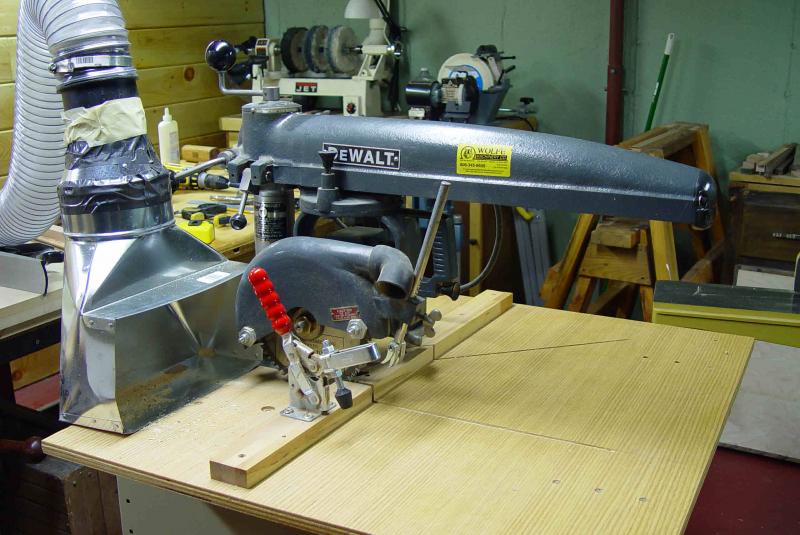

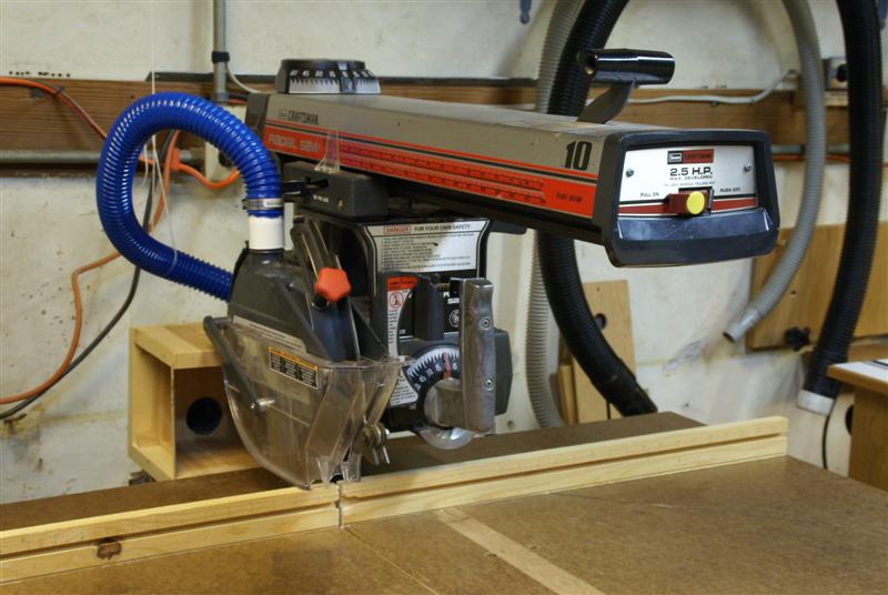

Message  Antoine Dim 12 Mai 2013 - 11:44
bricoleux a écrit:pour la sciure qui vole, tu as raison, et c'est difficile de la piéger.
si tu as trouvé une solution, je suis preneur.
Il y a une solution qui est toute simple, une grosse buse/ petite boite avec un trou pour connecter l'aspirateur, au niveau de la sortie de sciure :
Gabarits, trucs et astuces... - Page 2 100_0910
Gabarits, trucs et astuces... - Page 2 Radial10
Gabarits, trucs et astuces... - Page 2 Radial11
etc...
Messages : 2191

Message  bricoleux Dim 12 Mai 2013 - 12:10
Bonjour Antoine,
merci.
oui, avec l'aspi, faudra que j'essaie.
j'ai déjà fait des boites, mais sans aspi, la sciure (qui a un angle plus large qu'on ne croit), rebondit et c'est encore pis.
Messages : 3700
