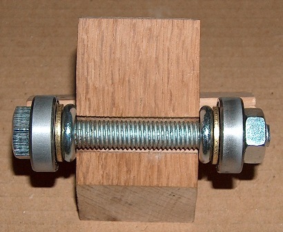

re ...
pour plus de détails voila un autre photo

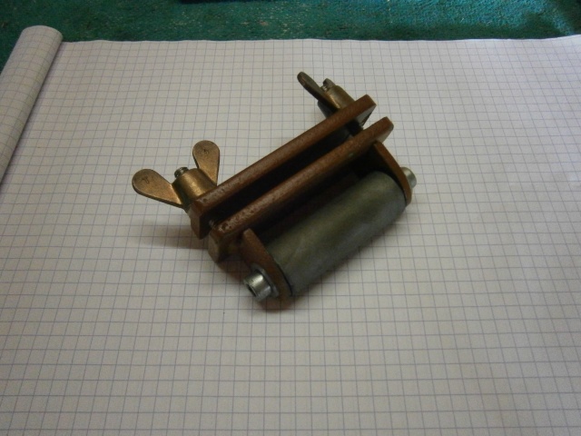

et voila les quelques photos d'un gabarit en bois
voila... j’espère que ça te sera utile, post nous quelques photos de ton futur gabarit
oui exactement soudé d’équerre sur le fer platTu l'as fait comment? En soudant des morceaux de métal? (je pense à la partie du bas)
Super Nalys, j'adore cette solution avec l'axe qui passe dans la boucle qui permet de serrer le ciseau à bois.
Merci!

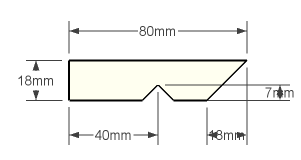

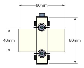

De mon point de vue, l’hypoténuse doit correspondre à la distance entre la partie affuté du ciseau et le point de contact du gabarit (les roues), mais j'ai fais la même erreur dans mes calculs au départ. L'angle droit se faisant entre la planche du ciseau et le gabarit.
edit: un petit croquis !
On voit d'ailleurs que pour bien faire, il faudrait compter l'épaisseur de la planche en plus de la hauteur du gabarit pour le calcul du coté opposé (mais ça ne doit pas beaucoup jouer).

Et moi ! Comme j'ai tout oublié ce que j'ai appris à l'école, je me sers de çà !
Avec ce truc là, je n'ai pas de mal de tête !!!! Et cela va très bien !!!!
A+ Pierre
A+ Pierre
