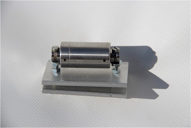

Je voulais en faire un depuis pas mal de temps, et ce post a été l'occasion.
Roulement récupéré sur un très vieux disque dur de 8" (1983).
2 bouts d'alu de 4mm d'épaisseur.
De la visserie en M4.
Quelques trous en M4.
Et voila ! Le tout m'a pris 20mm.
--Petite aparté Sécurité.--
La température de l'atelier était de 5°.
Pas assez chaud pour faire marcher les machines à bois.
Surtout s'il faut utiliser la SAT qui envoie un air glacial.
Je juge qu'en dessous de 10°, il n'est pas raisonnable pour moi, au point de vue sécurité, d'utiliser autre chose que mes mains.
Testé et approuvé sur un ciseau à bois de 16mm de largeur.
J'améliorerai la visserie, ainsi que le calage perpendiculaire du ciseau et me ferai une abaque pour longueur du ciseau en fonction de l'angle souhaité. Ainsi qu'un plateau pouvant recevoir mes fers de rabots.

Très jolie réalisatiion.
Il me paraît très bien comme ça ce petit guide.
A ta place je ne mettrai pas de système de calage pour maintenir le bord de la lame d'équerre (mais plutôt des lignes repères gravés, par exemple)
C'est plus facile de ne pas avoir de calage imposé lorsque tu veux centrer une lame étroite , ou bien une lame dont les bords ne sont pas parallèles, ou une lame que tu veux affûter en oblique.
Aussi, un petit ressort sur les tiges filetées entre les machoires peut rendre l'usage plus facile.

Chado, il est super sympa ce guide!

Super Chado! Et surtout, tu m'as donné envie de démonter les tonnes de disques durs qui traînent dans mon bureau, je vais pouvoir récupérer les roulement, comme toi!

Chado
simple, rapide et efficace une bonne réalisation quoi ...
l’idée de Vincent sur les ressorts et pas mal je vais y réfléchir

Bonjour Chado,
un disque dur de 8", de 1983, je ne connais pas.
cela équipait quelles machines ?
et le roulement récupéré, c'est tout le cylindre métallique ? cela me parait si gros !

Merci à tous pour vos commentaires.
Tu sais les trucs à tambour d'unités de sauvegarde qui étaient de véritables meubles.
Ou alors un disque d'unité HP (rien que le boitier de ce disque pesait environ 9 kg).
C'était du costaud en ce temps là et la miniaturisation était à ses débuts.
Je pense que le tube contient 2 roulements situés aux extrémités. Les petits trous que l'on voit sur les photos, doivent contenir une vis pour les maintenir.
OK pour un trait plutôt qu'un calage.
Pas bête le coup des ressorts. Surtout que j'en ai au diamètre et à la longueur.
C'est fou se qu'on entasse en 50 ans. Mais maintenant ça sert.

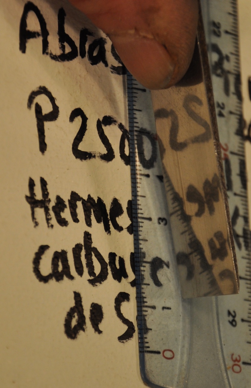

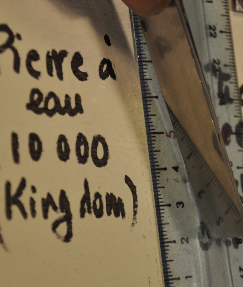

Par contre j'ai un problème d'un autre ordre et peut-être pourra-t-on m'expliquer ici..
J'affute à l'abrasif ( grain 80 -120-180-240-400-600-1000 voire 2000) (j'abuse sans doute, d'après ce que j'ai lu précedemment)
A partir du grain 1000 j'ai un poli miroir.
Je finis à la pierre à eau. Par contre quand je passe la planche de mes ciseaux (ou le biseau primaire) sur la pierre grain 1000 , je perds mon poli miroir. Et je ne le récupère pas non plus au grain 6000 !!! Comme si ma pierre grain 6000 avait un grain plus grossier que mon papier 1000 (ou 2000)
Quelqu'un sait pourquoi ? Ce ne sont pas les mêmes tailles de grain pour l'abrasif et pour les pierres ??
Ou alors ma pierre est de mauvaise qualité et n'est pas constituée des grains annoncés (SunTiger 1000-6000) ??
PS je suis novice, n'affûte que depuis quelques mois et applique la méthode d'affûtage de Nico de Copain des copeaux... Mais je me dis que je vais finir par abandonner ma pierre et tout faire à l'abrasif.. On trouve des grains très très très fins sur certains sites (10 000 !!)
Et ça éviterait de tout mouiller !!
J'ai affuté 4 heures aujourd'hui pour 8 ciseaux (dont 6 neufs, il a fallu reprendre l'angle pour avoir 25° pile , ça ira plus vite les fois suivantes) et le temps de passer de l'un à l'autre, certains avaient commencé de rouiller !!!
Bref si quelqu'un peut éclairer ma lanterne (Vincent91, tu semble bien au courant de tout ça...)

j'ai aussi une SunTiger et, j'avais remarqué que la pression exercée quand on passe sur la face 6000 y est pour beaucoup sur l'aspect final.
pour un poli encore plus prononcé, j'avais pris une pierre Nagura (synthétique pour ma part)
Il y a encore du boulot pour que je sache bien tirer profit de ces pierres à eau (que je trouve excellentes) et faut surtout que je travaille sur comment virer proprement le morfil.
j'ai comme toi constaté que si tu laisse trop longtemps une lame oxydable il vaut mieux passer un peu d'huile sinon la rouille viens s'installer (attention à bien dégraisser avant de les passer sur les pierres à eau)
Pour les grains, j'avais justement tiqué en regardant "le guide de l'aiguiseur intempestif" car en fin de doc, il y a un tableau où on peut voir que le P1200 correspond à du 1000 pour les japonais, à du mesh 600 pour les américains et, une granulométrie de 16µm.
sachant que sur les pierres japonaises, le grain "diminue" au cours de l'affutage, j'avais mis l'éclat de la lame en rapport avec une pression non adaptée lors du polissage.

Oui j'avais fait la même remarque et c'est je crois ce qui est le plus interessant dans ce "guide de l'affuteur intempestif" c'est ce tableau qui m'a fait prendre conscience que les numéro annoncés n'étaient pas dans les mêmes échelles et que c'était très marketing d'annoncer le plus haut possible sans que ce soit nécessairement le plus fin.
Autre chose: si l'on voulait avoir plus de finesse, il faudrait utiliser des abrasifs en pâte comme ils en parlent.
Quelqu'un a-t-il un retour sur ce sujet?

Re: Gabarits, abrasifs et techiques d'affutage
merci à vous..
c'est cette phrase de Vincent "abrasif grain P2000 par exemple , ou pierre à eau grain japonnais 8000 ou 10 000) " qui me fait attendre sa réponse !!! comme si le papier de grain 2000 equivalait a une pierre 8 000 ou 10 000 ce qui expliquerait bien des choses....
Cordialement Fred M

j'ai fait ce matin à la va vite quelques tests de polissage de ciseaux sur divers abrasifs. Je vous poste les photos. malheureusement elles ne sont pas toujours demonstratives de la grosseur des rayures qui reflète la grosseur efficace des abrasifs: il faudrait pour ça que les photos soient prises avec le même éclairage incident et avec un assez fort grossissement, par exemple une loupe binoculaire. Je ferais peut-être ça quand j'aurai le temps.
Fred tu dis que tu as mis quatre heures pour affuter huit ciseaux. Je pense que c'est parce que tu testais ton nouveau guide Mk2 et que tu t'es bien appliqué à refaire les biseaux complètement. Ca peut aller beaucoup plus vite, avec l'habitude et à main levée:
Je me propose de vous en faire la démonstration en deux temps: premier temps je detruits le tranchant d'un ciseau de 20 mm en creusant une rainure dans un pavé de grès (oui, c'est un peu hard, ce n'est pas un geste que je conseille aux élèves de CAP qui veulent avoir une bonne note). deusième temps , je retablis un tranchant "rasoir" ce qui prend un temps un peu variable selon la severité des dégats causés par le temps numero 1, dégats qui conditionnent l'épaisseur de metal à enlever du biseau, mais ça ne dépasse pas trois minutes. Pour mettre en service un ciseau neufpour faire disparaitre les traces d'usinage et affuter, usiné, il faut moins d'une minute. Pour le simple entretien ,pas plus de quelques secondes par outil. Mike Dunbar (celui qui a décrit la méthode des abrasifs de grains variés collés sur des supports plans) continue d'utiliser cette méthode pour l'entretien des outils de son école de menuiserie. Il affûte en moins d'une heure près d'un centaine d'outils : ciseaux, rabots, planes, vastringues etc. je l'ai vu faire et donc je le crois quand il dit que c'est la plus rapide, du moins pour l'entretien ordinaire de tranchants peu dégradés.
Voilà mes photos J'ai essayé d'affûter avec les mêmes mouvements pour obtenir un même motif de rayures circulaires qui prenne la lumière de la même façon J'ai pris deux clichés par grain: l'un pour objectiver les rayures, le second pour tester le "miroir" obtenu.On commence par le grain P80
Le P80 ne donne aucun reflet en miroir:
Passons au grain P180:
[/url]
Image en miroir: c'est encore raté!
[url=https://servimg.com/view/18054986/128]
On passe au grain P320:
Image miroir au P320 une ebauche s'ésquisse:
On passe à P1200:
Pour lec P1200, l'image miroir commence à apparaître nettement:
maintenant P2500 (le plus fin des abrasifs papiers):
Le miroir devient bon:
Maintenant la pierre à eau japonnaise ultrafine (Kingdom 10 000):
Voila le miroir avec la pierre 10 000:
Dernier test,la pate à polir ( polissage au feutre rotatif chargé avec le composé vert c-a-d abrasif à l'oxyde de chrome, grain 30 000). Il persiste malheureusement des rayures dues au mauvais effacement des traces de grains precedcents: mea culpa, j'ai été trop vite!:
le miroir obtenu avec la pate à polir:
