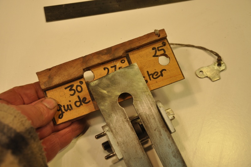

Je decouvre ce fil et je me permets de donner mon point de vue
1- sur les gabarits d'affûtages:
Si l'on veut copier un gabarit d'affûtage parce qu'on le trouve trop cher ceux du commerce, la reference n'esr pas forcement le Veritas MK2 qui franchement coûte la peau des fesses (près de 70 €) qui est inutilement compliqué! Avec ses échelles caballistiques amovibles, ses bitonios à ressort, sa roulette à axe décentrable, permettant de regler au quart de poil les angles des biseaux primaire , secondaire, tertiaire (sic) (il manque supérieur et visceral...) de tous les outils de la création à part la hache en silex, il n'est pas plus pratique ou plus performant que le vieux gabarit "Eclipse" :un gabarit simplissime, à serrage latéral de l'outil avec deux étages, un pour les outils étroits (ciseaux) et un pour les outils larges type lames de rabots). Axminster vend une copie conforme de ce guide Eclipse dont la production originelle a cessé. Elle est simple, efficace, et vendue 7,10 livres sterling (environ 8,50 € TTC). Bref si c'est juste pour faire des économies, ce ne vaut pas le coup d"en bricoler une copie. sauf si l'on veut le personnaliser, l' ameliorer, s'entrainer ou s'amuser, motivations en elle-mêmes légitimes!Voici cette copie Axminster du gabarit Eclipse:
Gabarits, abrasifs et techiques d'affutage  - Page 2 00212
2 le reglage de l'angle du biseau.
Cet angle n'est pas crucial, il peut varier sans grand inconvénient entre 25°- à 30° pour le biseau primaire. Certes , en principe il faut un angle un peu plus grand pour les bois durs ou pour les fers épais, mais c'est moins important pour la qualité de l'affûtage que de garder un angle constant quel qu'en soit la valeur. Comment faire pour régler cet angle? Il y a en gros quatre solutions:
a) sur le guide Axminster- copie d' Eclipse, il ya des recommandations gravées sur le guide: on vous indique de quelle longueur (35, 40 50 mm...) il faut faire dépasser l'outil pour obtenir les angles de biseau courants (25 ou 30°).
Gabarits, abrasifs et techiques d'affutage  - Page 2 00112
b) Vous pouvez les mesurer vous même, avec un rapporteur ou un inclinomètre digital, accessoire devenu comme les autres systèmes de mesure digitaux, assez accessible et qui donne une mesure au 1/10 de degré près.
(Et là, Flûte de Flûte, je ne retrouve plus la photo de ce petit appareil: promis je vais la refaire et vous l'envoyer ).
Cette appareil m'a révélé que la précision des indications du guide Axminster est toute relative ( un bon degré près...) mais de toute façon suffisante. Cela m'a surtout permis de réaliser un gabarit maison qui m'évite toute mesure et toute hésitation! Le voici: il a deux faces l'une pour les ciseaux l'autre pour les lames de rabots. La petite clé au bout d'une ficelle sert à serrer la vis du guide.
Voici le gabarit coté lames largesGabarits, abrasifs et techiques d'affutage  - Page 2 00311
Voici l'autre côté du gabarit (coté lames étroites, type ciseaux)Gabarits, abrasifs et techiques d'affutage  - Page 2 00512
c) vous pouvez aussi vous asseoir joyeusement sur toutes les mesures et vous reproduire rel quel l'angle de biseau existant! C'est ce que je fais pour un ciseau neuf: ça fait moins de travail que de reprendre tout le biseau!
d) vous vous livrez aux calculs trigonométriques explicités dans les mails ci-dessus: ça a l'avantage d'entretenir vos neurones mais bon, mais ça me rappelle un peu une vanne de la la BD ancestrale du "savant Cosinus" (du dessinateur Christophe, fin du 19°s.), qui me faisait marrer quand j'étais môme, (peu après le milieu du 20°s!) On y mentionne qu'une séance de l'Académie des Sciences, où se rend ce savant fort distrait, est consacrée à la "discussion d'une méthode simple pour additionner les nombres entiers d' un chiffre dérivée des propriétés de la spirale logarithmique".

Bonjour à Tous,
Mais, qui donc va se charger d'une commande groupée chez Axminster ???
Vu mon anglais, ce ne sera pas moi.
Mais, si cela se fait, je suis premier sur la liste !
J'attends la suite avec impatience,

chouettes petits gabarits!!
Voilà, j'ai trouvé mon prochain projet, lorsque j'aurai terminé ma servante et que j'aurai de nouveau du temps à tuer: copier le gabarit de Nayls! Wink

Il n'y a plus qu'à calculer les cotes Wink
Guide affûtage Axminster
Bientôt un petit guide "homemade" Question Question Question

Pierre j'ai répondu incomplètement à ta question:voici mes feutres d'affûtage: Gabarits, abrasifs et techiques d'affutage  - Page 2 Honing10v
Ce sont des feutres rotatifs durs de différentes formes chargés de pâte à polir verte ( à l'oxyde de chrome, je crois) que j'ai montés sut une ligne d'arbre munie d'un cone morse (tourné en bois, parce que moi, le tournage sur métaux, vous savez...) L'arbre est monté sur mon ancien mini tour à bois reconverti en banc de polissage, et orienté à l'envers pour tourner dans le bon sens.
j'ai fais un autre ligne pour le polissage du laiton , du plastique etc. avec des roues en bouts de tissus que j'ai cousus ensemble (moi aussi il m'arrive de mettre ma robe , mon tablier et mes bigoudis). Les roues sont chargés de pâte à polir rouge je ne sais plus ce qu'il ya dedans , mais en tous cas ça fait bien briller.Gabarits, abrasifs et techiques d'affutage  - Page 2 Honing11

J'ai été sensible comme vous, Pierre et sangten, à la séduction du Veritas Mk2, qui est pendu en bonne place devant ma zone "affûtage manuel" et dont je m'en sers souvent, même si je privilégie le guide Axminster "pas cher", que j'utilise quand je donne des cours d'affûtage à l'abrasif (dans un association de benevoles: je fournis un exemplaire de ce gabarit à chaque stagiaire, il est inclus, avec les fournitures dans le prix du stage: ils arrivent débutants et pour 30 € ils repartent à la fin de la journée en sachant à peu près tout affuter jusqu'aux paires de ciseaux, haches, racloirs et vastringues)et avec avec leur planche d'affûtage et leur gabarit Axminster: c'est clair que pour ce prix on ne peut pas leur fournir un Mk2!).
Si je dis du mal (un peu) du Mk2, j'exagère un peu le trait, c'est que comme on dit maintenant, perso, je suis toujours dispo pour la provoc! En fait c'est surtout en rapport avec le prix, et d'autre part avec le fait que la jauge de dépassement de la lame (la partie séparée pleine de graduations et qui s'assemble sur le guide) me paraît mal concue: trop difficile à lire (trop d'échelles qui se superposent) et avec un butée en acier qui peut maltraiter le tranchant. D'autre part ce type de gabarit à l'inconvénient que l'épaisseur de la lame qu'on affûte a une influence sur l'angle du biseau.
( en effet quand la lame à affuter se positionne AU DESSUS de la surface de reférence du guide,pour obtenir le même angle de biseau, il faut faire dépasser la lame du gabarit d'une longueur qui varie avec son épaisseur, donc on ne peut pas faire de jauge de dépassement de la lame à la fois simple et exacte)
Au contraire sur le gabarit Axminster à serrage latéral, le modèle "pas cher" , a deux étages pour positionner les lames et il ya donc au moins un étage, celui du dessous, qui n'a pas ce defaut : c'est precisément l'étage des lames etroites (les lames de ciseau à bois) qui s'appuient contre LE DESSOUS de la surface de reference: dans ce cas l'épaisseur de la lame ne joue plus sur le réglage: la même longueur de depassement de la lame correspond toujours au même angle de biseau. Or ce sont les ciseaux qui varient le plus d'épaisseur et pour lesquel l'angle de biseau à le plus d'importance sur l'effort de coupe et sur la résistance du tranchant.
Dites moi si c'est clair pour vous, sinon un petit schéma aidera (là je n'ai pas le temps! j'ai plein de boulot qui m'attend aujourd'hui, il faut que je file!)
Mais cela dit sur ce Mk2 la fabrication est si soignée , le système de rotation de l'axe de la roulette si astucieux que créer des biseaux primaire, secondaire, et superieur, parfaits est un jeu d'enfant.
En pratique quand je m'en sers pour un fer de rabot, je crée le biseau à l'angle que je décide, disons 28°, sur l'abrasif 80 avec la roulette du Mk2 en position basse. Ensuite quand j'ai obtenu un biseau primaire parfait , je tourne d'un cran l'axe de la roulette, ce qui ajoute un degrés , (ou deux degrés, je ne sais plus) l'angle de biseau. Et là , miracle! on fait juste deux passages sur l'abrasif semi fin (par exemple P320 ou sur la pierre à eau grain 600 et on a un biseau secondaire parfait. Ensuite je fais deux passage en appuyant sur l'angle coté droit, deux passages en appuyant sur l'angle coté gauche, et j'ai une convexite parfaite de 4/100 de mm, limitée au biseau secondaire c'est à dire au tranchant. Il ne reste plus qu'à faire pareil sans sanger le reglage sur le grain ultra fin (abrasif grain P2000 par exemple , ou pierre à eau grain japonnais 8000 ou 10 000) , deux coups à plat, deux coups en appuyant à droite, deux coups en appuyant à gauche., le biseau secondaire est poli miroir. Derniere phase: on demonte la lame du Mk2 et polit la planche bien à plat sur le grain le plus fin: bingo! on a un affûtage topparfaitement perpendiculaire, à la convexité parfaite, avec un poli quiavec lequel on paut au sesn propre se raser.
Vous remarquez que je n'utilise pas la troisième position la plus haute du Mk2 (le biseau tertiaire): je ne fais pas de misères aux hymenoptères, pour parler poliment.
Mais vous pouvez faire exactement aussi précis avec le gabarit Axminster "pas cher" , il faut juste, pour obtenir le biseau secondaire, reculer la lame dans le gabarit de 3 à 4 mm ce qui crée un biseau secondaire parfait de un à deux degrés....
Il faudrait que je fasse des dessins et des photos, la j'ai malheureusement encore pondu un de ces pavés illisibles dont j'ai le secret...
