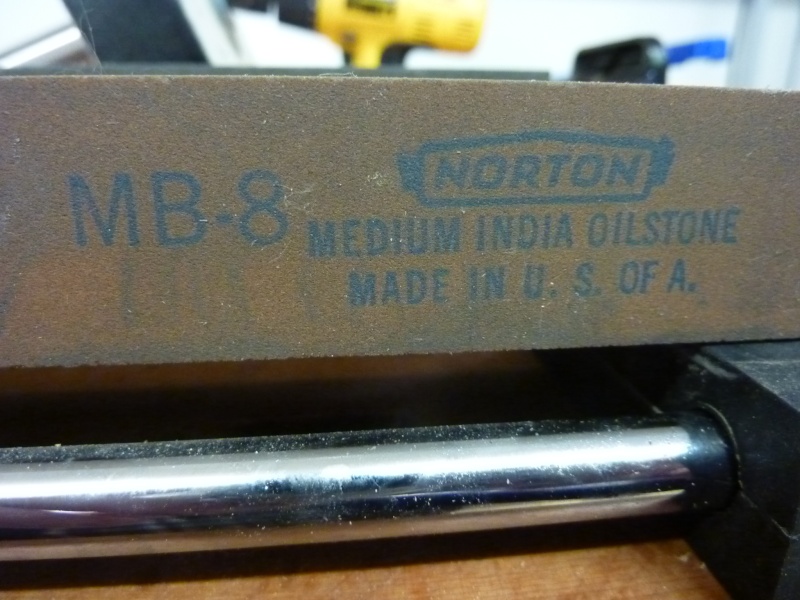

Message  pili Mer 20 Fév 2013 - 20:01
J'ai suivi ce fil avec beaucoup d'intérêt, surtout pour voir les façons de travailler de mes collègues bricoleurs, j'avoue que je suis surpris par la complexité pour arriver à affûter ces ciseaux !!!
A part ma connaissance d'affûtages d'outils de mécanique, je me suis toujours débrouillé avec un système tout simple que je vous montre sur ces photos, et le résultat que j'arrive à obtenir ....!!! J'avoue que je ne me suis pas trop cassé la tête pour tout ça !
Gabarits, abrasifs et techiques d'affutage  - Page 5 P1040241
mon matériel de base qui date d'au moins 10 ans, je parle des pierres Norton
Gabarits, abrasifs et techiques d'affutage  - Page 5 P1040242
Gabarits, abrasifs et techiques d'affutage  - Page 5 P1040244
mes deux pierres de base !
Gabarits, abrasifs et techiques d'affutage  - Page 5 P1040245
le poli que j'arrive à obtenir !
Gabarits, abrasifs et techiques d'affutage  - Page 5 P1040246
je mets entre 5 et 10 minutes par ciseaux, en gros une bonne heure pour une simple remise en état de mes ciseaux !
Par contre, je n'ai pas de comparaison de qualité et d'efficacité ! C'est aussi cela qui m'intéresse ....!!!
A+ Pierre

Message  vincent91 Mer 20 Fév 2013 - 21:12
Pierre ,
ta methode me paraît simple et efficace
Elle est basée sur deux bonnes pierres abrasives Norton dont une à deux grains pour le degrossissage et une de type India stone , équivalant (d'après la table du bouquin de Ron Hock que j'ai affichée plus haut) à un grain assez fin, comptis entre entre p400 et P800 selon les variétés. Tu complètes par un polissage au feutre rotatif avec une pâte abrasive.
Si on faisait un test comparatif ta méthode et la mienne auraient des notes proches: ce sont deux methodes simples manuelles, pratiques et efficaces.
La tienne fait un peu mieux à certains points de vue : moindre encombrement (en deplacement sur chantier), moindre coût sur le long terme, poli ultime obtenu par la pâte à polir.
La mienne fait probablement un peu mieux sur d'autres critères: vitesse, notamment temps de mise en oeuvre et de rangement, moindre risque de deformation des faces (par le polissage, mais à ce que je vois, tes ciseaux ne sont pas deformés), risque de taches de cambouis
Ni toi ni moi n'utilisons de gabarit pour l'entretien courant, ce qui augmente la rapidité.
L'usage du gabarit est cependant conseillé pour le degrossissage du biseau, permettant d' obtenir des biseaux de base impeccables, "professionnels". Cet usage est nettement plus facile sur un grand plan abrasif que sur une pierre.
Une reserve que m'inspirent les pierres abrasives avec lubrifiant autre que l'eau, c'est le cambouis: utilises- tu de l'eau ou du pétrole comme lubrifiant? Le problème du cambouis c'est qu'il se retrouve vite sur les doigts, puis sur le bois. Cela dit , j'ai bien regardé le superbe établi que tu viens de faire, où certains usinages ont été fait au ciseau: pas une seule tache visible, à aucun moment sur le hêtre (un bois clair qui se tâche facilement , une vraie vacherie!) .
Soit tu es remarquablement soigneux (nous savons tous la réponse, c'est oui) soit tu as un truc à toi (te connaisant maintenant assez bien, on se doute que c'est oui aussi!)
Il n'y a a pas une seule méthode d'affutage. La bonne c'est celle que tu maitrises et qui est suffisament pratique pour que que tu n'hesites pas à l'utiliser dès que c'est necessaire, pour te remettre rapidement à travailler le bois avec des outils qui coupent.. Rien n'interdit de la combiner ou d'avoir des méthodes particulieres pour des besoins spacifiques: Tout le monde n'a pas les mêmes habitudes, les mêmes besoins, le même materiel et c'est ce qui rend l'échange enrichissant.
