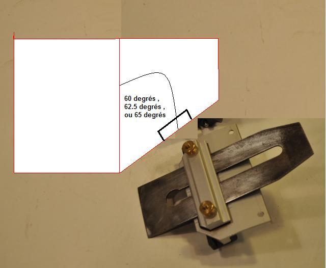

Salut à tous ,
J' ai suivi avec beaucoup d ' intérêt tout ce poste , et je pense être bien affuté maintenant ...
Trêve de plaisanterie , plutôt que de recalculer les formules trigonométriques , je vous propose
de réaliser des gabarits de plusieurs angles ( 25° / 27,5° / 30° ) et de les présenter devant l' outil
où sera fixé le ciseau .
Un petit dessin pour vous faire voir ce à quoi je pense :
une variante , avec une découpe pour le système de fixation :
Qu' en pensez-vous ,
@ + Philippe.

Bonjour Philippe (rhr9)
Excuse moi, je n'avais pas lu ton mail hier soir
Il est très intéressant ton petit gabarit: il ne coûte rien, il est facile à faire, et il est exact , ne dépendant pas de l'épaisseur de lame quelque soit le mode de maintien de la lame dans le gabarit d’affûtage. Je vais m'en faire un. En plus ce n'est pas long à faire: deux coups de ciseau à bois dans une vieille carte de crédit... Le plus dur pour moi, ça va être de ne pas me tromper de carte...

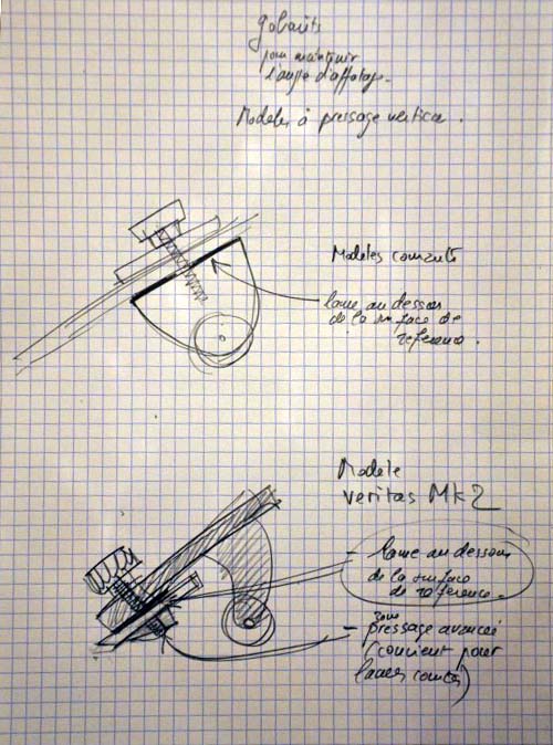

Tiens, ce matin j'ai eu un peu de temps , j'ai fait des schémas de détails de gabarits.
ça c'est le schéma de la différence entre une lame située au dessus et au dessous de la surface de référence du gabarit
Ca se sont deux petits détails à noter sur le gabarit Axminster la forme courbe , sur un des cotés des rebordq de maintien de la lame: ça aide à maintenir les lames dont les cotés ne sont pas parallèles.
D'autre part , la rainure en queue d'aronde qui maintien la lame sur le niveau inférieur de serrage est trop petite et serre mal les lames les plus épaisse: il est utile de l’agrandir un peu à la lime. Ce n'est pas très facile sans démonter le gabarit,( je crois qu'il faut enlever la roulette maintenue pas des circlips mais je ne sais pas faire ça.Je suis un boiseux. Et un peu" beujon" en plus? merci, je sais!
La dernière image c'est le schéma des gabarits à pressage vertical, pour rectifier une bêtise que j'ai dite sur le gabarit Veritas Mk2. Mea culpa! Le Mk2 est doublement astucieux: il fait reposer la lame sur le dessous de la surface de reférence, contrairement aux autres gabarits à pressage vertical, mais en plus li a une forme très sioux: un col de cygne avance la surface de pressage au de la de la roulette, ce qui fait qu'il peut maintenir des lames très courtes , comme les lames des vastringues métalliques ou de certains rabots modernes.Bien vu!
Comme quoi, dessiner oblige à regarder de près, à voir des choses qu'on n'avait pas vues, et donc àpermet de dire moins de c..ries!
Bonjour Vincent.
J'ai redressé les images qui seront plus facilement lisibles, ainsi.
J'ai aussi corrigé les courbes...
Merci de ta compréhension,
Meerci Renaud.
En fait j'avais fais le corrections sur picassa et ... j'ai oublié de transferer les corrections pour qu'elles se retrouvent dans mon album d'images...
Plus ça va plus je me dis "quel "beujon" le Vincent!

Sur un plan purement théorique, je suis inapte à critiquer au delà, je vois un avantage "théorique " à avoir la surface de référence en dessous.vincent91 a écrit:
En effet on cale la planche de l'outil sur la surface de référence, dans l'autre cas on cale le dos.
Entre les deux on fait seulement une approximation, le parallélisme de la planche et du dos, je ne sais pas quelle peut-être l'incidence d'un écart entre les deux.
Oui bon je sais, les mouches

Avec le Veritas MKII, je ne pense pas que l'épaisseur de la lame change l'angle du biseau, car la longueur est toujours ajustée de façon identique (pointe du biseau en butée), et le dessus de la lame est toujours en contact et parfaitement parallèle avec le gabarit de longueur.
(l'hypoténuse est toujours de même longueur quelque soit l'épaisseur).
Sauf si on attaque éxagérément la pointe en affûtant, on change l'angle.
Et le double biseau avec ce MKII, c'est très simple à réaliser et reproductible.Vraiment c'est un très bon gabarit, avec une excellente préhension,et pas compliqué à régler pour les angles courants.

Tu as tout à fait raison! Effectivement Le gabarit Veritas Mk2 maintient la lame SOUS la surface de référence, et donc l'angle d’affûtage est identique, pour un même dépassement de la lame, quelle que soit l'épaisseur de cette lame. J'avais dit une bêtise que j'ai rectifiée dans le mail ou il y a les dessins: dessiner m'a obligé à regarder de plus près le guide en question et à reconnaître mon erreur.
De plus, comme je l'ai dit dans le même mail, le Mk2 est le seul guide (que j'aie vu) qui permette d’affûter des lames aussi courtes que les lames de vastringues métalliques.
Et de façon générale, les guides à pressage vertical (type Mk2) permettent d' affûter des outils de formes plus variée que les guides à pressage latéral (type Eclipse - Axminster "pas cher") notamment des outils anciens un peu bruts de forge, avec des bords non parallèles, des faces non parallèles et des épaisseurs fortes. Ils permettent aussi dans une certaine mesure d'affûter des lames pour les rabots à lames obliques, ce qui nécessite une grande précision d'angle.
Bref il y a de la place pour les deux types de guides.
Et je n'ai pas dit qu'il ne fallait en aucun cas pas se faire un gabarit soi-même! Je pense seulement , et ça n'engage que moi, que ça ne vaut pas le coup de le faire pour une pure raison financière. Mais le tric n'est pas tout dans la vie et il ya d'autre miotifs possibles et honorables: s'amuser, s'entraîner, personnaliser ou améliorer ce qui existe. Ces motifs sont presents chez de nombreux "meta-bricoleurs. C'est même pour ça que le forum est si interessant!
