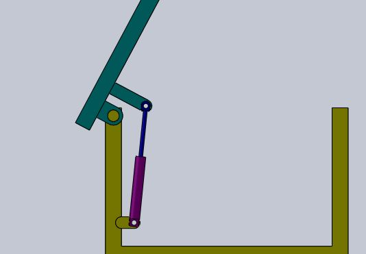

JP: Tes vérins suffisent, en revanche, il y a un problème dans ta conception, tel que dessiné, ça ne fonctionnera pas! Je te fais un petit croquis et je reviens Wink
Messages : 4033
Points : 10896
Localisation : 67 alsace
Motorisation table raboteuse (voir p.13) et amélioration R/D Holztech FS320 (première partie)  - Page 5 Empty Re: Motorisation table raboteuse (voir p.13) et amélioration R/D Holztech FS320 (première partie)
Message  Totem Dim 6 Oct 2013 - 14:10
Alors...
Pour schématiser, voilà à quoi ressemble ce qu tu as dessiné:
Motorisation table raboteuse (voir p.13) et amélioration R/D Holztech FS320 (première partie)  - Page 5 Captur10
C'est une évidence, c'est au début que c'est le plus dur de lever les tables, quand tu dois faire monter la masse. Une fois que tu te rapproches d'en haut, elles sont presque en équilibre, donc il faut moins de force pour les faire tourner.
Or sur ce dessin, au début, moment ou il faut le plus de force, donc, le vérin pousse bien trop près de l'axe, dans ces conditions, il ne suffit pas, de loin pas, à soulever la table, il faudra l'aider énormément...
Pire encore, voici ce que ça donne en position ouverte:
Motorisation table raboteuse (voir p.13) et amélioration R/D Holztech FS320 (première partie)  - Page 5 Captur11
Là, c'est embêtant! Le bras de levier augmente nettement, le vérin applique un couple important, or la table est presque en équilibre... Résultat: catapulte Very Happy
Et surtout, pour la redescendre, il faut tirer, tirer...
Voici une configuration meilleure (mais plus encombrante, il est vrai):
Motorisation table raboteuse (voir p.13) et amélioration R/D Holztech FS320 (première partie)  - Page 5 Captur12
Cette fois, à comparer avec la toute première image, le vérin pousse fort, très fort, au moment ou il faut lever la table à la verticale.
En revanche, en haut, quand la table est plus équilibrée, il pousse quasiment en direction de l'axe, donc la force transmise à la table est faible, l'effort fourni par l'opérateur reste constant.
Motorisation table raboteuse (voir p.13) et amélioration R/D Holztech FS320 (première partie)  - Page 5 Captur13
Voilà JP, j'espère que mon explication est compréhensible! Si il faut, Antoine et moi, on peut aussi te l'expliquer plus mathématiquement Wink

Message  diomedea Dim 6 Oct 2013 - 16:04
Bonjour les jeunes!
Est ce que ça vous va?
Motorisation table raboteuse (voir p.13) et amélioration R/D Holztech FS320 (première partie)  - Page 5 Cotati10
Motorisation table raboteuse (voir p.13) et amélioration R/D Holztech FS320 (première partie)  - Page 5 Cotati11
En fait, j'ai positionné les vérins en fonction de leurs courses. La vue sur l'écran doit être à l'échelle 1:1.
Je n'ai encore rien percé, pour ça j'attendais de voir ce qu’allait donner les tests.

Message  Antoine Dim 6 Oct 2013 - 16:50
La vue avec la table relevée est parfaite.
Mais la seconde ,avec la table en bas, ne fonctionnera pas.
Là tu doit compenser environ 30 % du poids.
La cote 43,160 devrait plutôt faire 120, et la 16,08 plutôt 60.
A voir comment ça tombe quand la table est en position haute...
Et du coup puisque la course du vérin est faible il faudrait aussi bouger sont point d'ancrage...
Si tu n'as pas la place sur la machine il faudra penser dans l'autre sens, dimensionner le vérin en fonction de ta pièce.
Je réinstalle SW demain, je pourrais chercher le meilleur compromis.
Pour quand j'en serais là, quelle est le mini-maxi du vérin ?

Message  Totem Dim 6 Oct 2013 - 16:52
Aïe... Je les imaginais plus longs, ces vérins. Si leur course est bien limitée de 125 à 166mm (donc 41mm), c'est bête et méchant, ils ne feront pas l'affaire.
Sur mon dessin ci-dessus, j'avais imaginé des vérins avec une course de 100, ce qui est déjà juste...
En d'autres termes; le couple nécessaire au décollage des tables est de 180Nm (ça, antoine l'avait déjà dit.)
Tel que dessiné, ton vérin a un bras de levier de 44.1mm:
Motorisation table raboteuse (voir p.13) et amélioration R/D Holztech FS320 (première partie)  - Page 5 Captur14
Et 1400*0.044, cela nous fait un couple de 62Nm... soit grosso modo, un tiers du poids de ta table. Ca fait encore beaucoup à porter!
En restant strictement figé sur cette course de vérin, on arrive dans le meilleur des cas 70Nm en positionnant le vérin au mieux, c'est encore peu...

Message  Totem Dim 6 Oct 2013 - 21:07
JP, avec 6 vérins, j'ai calculé la solution suivante:
Cela se rapproche finalement assez des cotes originales... mais avec trois fois plus de vérins Very Happy
Grossièrement, au début pour soulever la table, tu as à appliquer une force de 2.5kgf (pas trop dur Very Happy  ), et en position haute, pour la faire revenir vers toi, il faudra tirer de un peu moins de 2kgf.
Au point le plus dur (environ 20°), l'effort se situe aux alentours de 3.5kgf.
Cela me paraît assez agréable à utiliser avec de telles valeurs...
