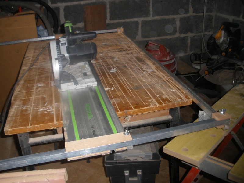

je remet ce topic à jour, je me suis fabriqué un truc comme ça.

mc coy a écrit:je remet ce topic à jour, je me suis fabriqué un truc comme ça.
D'autres photos, details explications.........

je me suis inspiré d'un système qui s'appel "Ripsizer". Deux section de massif, coulissent le long de la rainure supérieur de la règle. Deux rail alu coulissent dans ces parties et sont rattaché à un autre rail qui est parallèle à la règle. Je peux déligner entre 10mm et 900mm. J'ai aussi mit de la bande cache sur les bande anti-dérapante de la règle festool ce qui lui permet de déligner une trés grande longueur sans être limité par la longueur de la règle.
mc coy- petit nouveau
- Messages : 11
Points : 34
Date d'inscription : 16/08/2010
Re: Trucs & astuces pour scies sur rail
j'avais pas mal cogité il y a quelque temps et après différents protos sur d'autres principes plus ou moins pratiques c'est le rail sur parallélogramme qui donne entière satisfaction (idée venant d'eurekazone, un site us)
par rapport à la photo j'ai accroché le rail par le dessous avec des vis dans la rainure si bien que les 2 vis ne sortent plus par le dessus et je gagne un peu de longueur de coupe
les 2 supports au rail son fixés à mon établi avec un serre joint
l'avantage c'est que le rail s'adapte naturellement à la hauteur du bois et avec le poids de la scie ca maintient bien le bois ; souvent je déligne ou tronconne sans serrer ma pièce (un peu comme sur une scie à onglet)
je mets une butée perpendiculaire au rail pour faire des tronconnages d'équerre ; avec un petit stop sur cette butée, les coupes répétitives sont un jeu d'enfant
très pratique à l'usage
Bonsoir Manu,
Bravo pour ton truc et merci pour le partage ! J'ai inséré ta photo dans ton post. Voici un post qui explique comment procéder (ici)

bonsoir,
suite à un autre fil, j'ai dévié de l'objectif initial pour aboutir à ce guidage de rail sur plan de travail qui marche pas trop mal suite à mes premiers tests
intérêt : très rapide à mettre en place, le rail plaque bien le bois et peut libérer ensuite mon plan de travail
le rail à gauche est retenu par des petits cables qu'on voit mal sur la photo dont le role est de maintenir le rail en butée à gauche
un coup de vis papillon et le cable est serré (j'ai percé un trou pour le cable dans les vis de diam8)
mettre une butée à l'avant (la ou on voit mon domino) pour éviter au rail d'avancer et donc de balancer (effet parallélograme avec les deux cables)
sans toucher aux réglages, je peux retirer un bois scié facilement, en remettre un autre etc ; si la hauteur du bois varie, redesserer le cable pour qu'il tire horizontalement le rail
