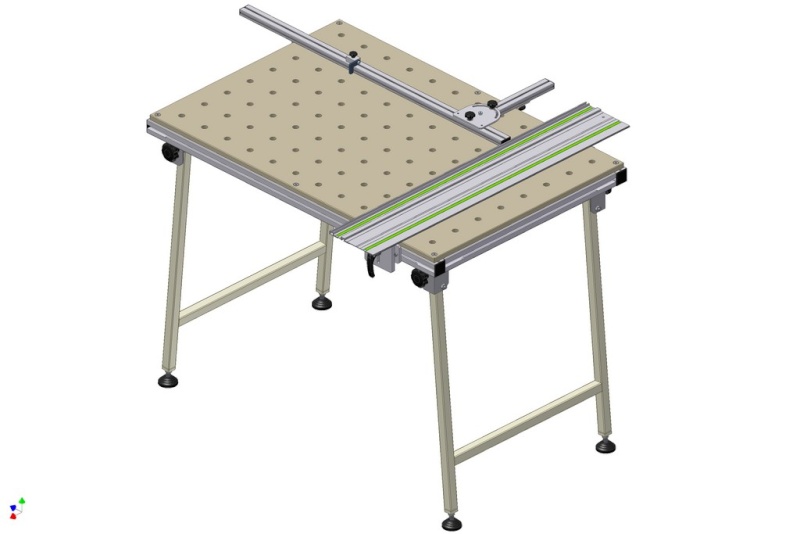

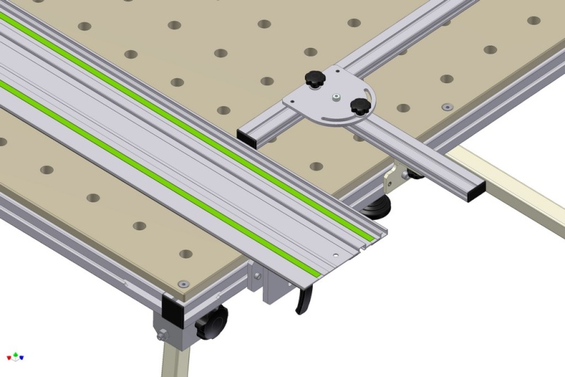

J'ai modélisé une table MFT maison que je compte réaliser au début de l'année prochaine, elle reprend toutes les fonctionnalités de l'original, par contre elle devrait couter environ deux fois moins cher à la réalisation (une simplification est toujours possible).
Voici quelques images:

Voila, je peux sortir les plans de détail et la nomenclature pour les personnes interessées.
Bonne journée

Encore un dingo de la 3D. C'est vraiment bien utile pour la mise au point d'un projet. Vincent si je peux me permettre une remarque, j'ai eu la MFT3 et les modules CMS en main...ce que je leur reproche c'est leur "faiblaisse" sur pieds. Qd je suis sur un poste de travail j'aime bien que ce dernier reste stable et ne louvois pas.....Donc perso je repenserais le systeme de pietement.

Bonjour Marc,
Merci de tes remarques constructives, que suggères tu ?
- Une paire de renfort (comme les existants sur la MFT) ?
- Une section plus importante sur les pieds (Ceux la sont en Tube carré 30x30x2) ?
Je peux aussi faire une table entièrement en profilé alu, mais les pieds ne seront plus repliables
A plus tard
A plus tard

A mon sens et de ce que j'ai pu observer la "flexibilité" trouve sa source au niveau de l'articulation des pieds sur la table. Alors peut-être un systeme de refort en partie haute et basse dans le sens longitudinal apporterait un plus. Le coté repliable est-il reelement vital pour ton usage (genre travail en appart faut ranger tout le bouzin entre le mur et l'armoire dans un espace type boite au lettre...
Marc
