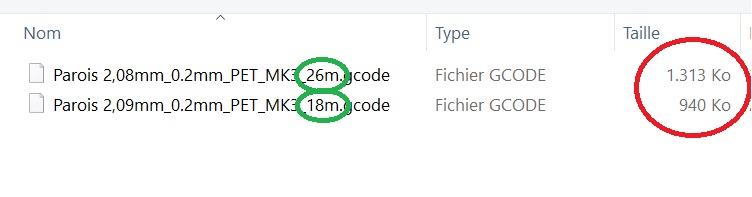

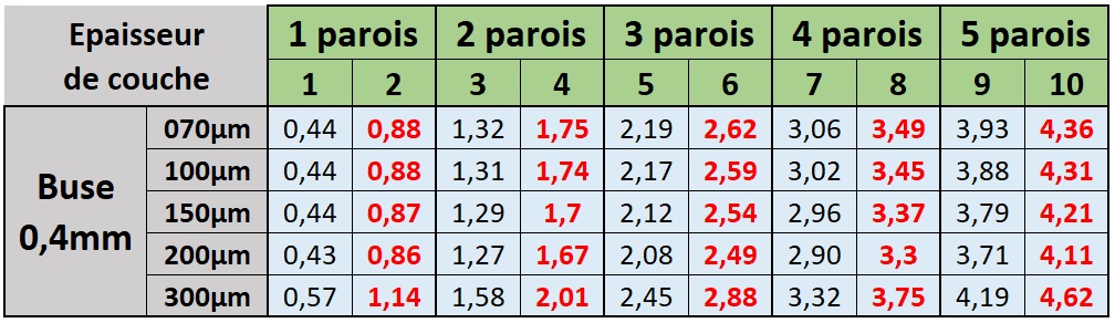

Manifestement, je ne suis pas le seul intéressé par les trucs et astuces pour améliorer nos impressions.
Allez, "je plante" le décors pour mieux vous expliquer la raison de mon problème de surface d'impression ...
Depuis mes premières impressions, j'ai remarqué une différence de tenue mécanique si l'épaisseur de la parois correspondait à un multiple de la largeur d"un couche parois.
Content de ma découverte (je vous en avais déjà fait part) je suis allé chercher ces infos dans mon trancheur et j'ai trouvé ceci ( Slic3r )
On y retrouve donc les recommandations du trancheur pour optimiser l'épaisseur des parois en fonction de la hauteur de couche. Fainéant de nature voulant m'éviter de devoir toujours ré-ouvrir le trancheur pour connaitre l'épaisseur idéale, je me suis fais un "copion" sous Exell. le voici :
Pour visualiser au mieux les choses, voici un p'tit zoom sur le plateau du trancheur. Les 2 cylindres ont chacun des épaisseurs différentes. Le cylindre de droite, de 1,67mm d'épaisseur, montre clairement les 4 largeurs identiques de filament. Le cylindre à gauche, de 2mm d'épaisseur, montre les 4 largeurs identiques mais au centre un remplissage plus étroit.
La couleur attribuée à chaque tracé de filament vous permet, via la légende située à gauche de l'écran, de savoir comment le trancheur va "coder". C'est ce remplissage plus étroit qui semble désolidariser un rien la partie ext et la partie int du cylindre et qui le rend moins résistant. Clairement, puisque cette largeur est plus étroite, le débit de filament sera moindre et génèrera un collage différent avec le filament voisin contrairement au collage entre filaments identiques.
Donc, bien heureux de mon copion, je dessinais en sachant que le résultat allait être optimal.
Assez rapidement, j'ai regretté d'avoir un copion qui me donnait l'épaisseur l'épaisseur des parois à couche pair mais pas à couche impair ... Le trancheur ne donnant pas la largeur idéale en couche "impair", j'ai extrapolé les valeurs en appliquant simplement une règle de trois pour compléter le tableau.

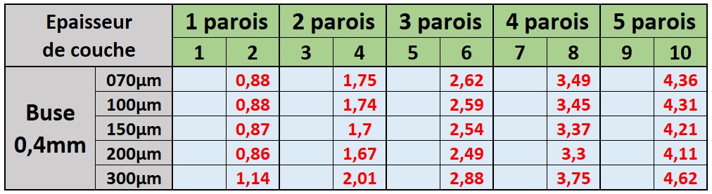

j'ai donc complété mon copion, en faisant une règle de 3, pour les parois "d'épaisseur impair" ! (si besoin je peux développer)
Dans l'exemple donné ci-dessus, je voulais garder une parois plus épaisse que plus mince ! Sur base du tableau, je modifie donc l'épaisseur de la parois de 2mm à 2,08mm pour obtenir une parois de pil-poil 5 épaisseurs. Suffit donc d'une tite modif dans le dessin, d'exporter en maillage de qualité et d'imprimer ... Et la, j'obtiens un résultat de merde !
Comme certains d'entre vous, j'ai mis d'emblée en doute le fait d'avoir des "écritures en relief" sur le cylindre et que celles-ci pourraient influencer les choses ! Je m'essaye donc sur un cylindre lisse ... même résultat !!!
Je vous passe la série de trucs essayés ... jusqu'au moment ou je zoome assez fortement sur la pièce et la, voici ce que je découvre ...
Bingo !!! le trancheur interprète bien la partie centrale (en jaune aussi) comme un périmètre et non plus comme un remplissage ! Mais le zoom montre la présence de trous ... et à bien regarder couche après couche, on retrouve ces "trous" répétés "par paquets" aux mêmes endroits sur des couches successives !
Il semble donc bien que ce soit ces trous qui donnent un effet visuel "merdique" en perturbant la continuité du dépôt de filament !
Pourquoi ? ben très probablement qu'en estimant la largeur suffisante pour créer un périmètre supplémentaire mais que la largeur est "un poil" trop étroite quand même, le trancheur crée des "vides" pour laisser place à l’excédent de plastoc ! Au final, on obtient le résultat que je vous ai montré alors que si les trous n'existaient pas, on obtiendrait probablement un très léger sur-diamètre dût à l'excès de plastoc au fur et à mesure de l'impression des couches ! Bien difficile pour le logiciel de choisir "la moins mauvaise" solution ... c'est un peu comme choisir entre la peste et le choléra !
Voulant absolument confirmer mes suppositions, je décide donc d'ajouter 1/100eme de mm à l'épaisseur de la parois pour voir ce que ça donne sur le trancheur ! Si ça ne le fait pas, je rajouterai de nouveaux 1/100eme jusqu'à ce que ça marche !!!
Ben un seul 1/00eme a suffit, vous avez vu le résultat en vrai sur la chaudière de la loco ! En voici la preuve sur le zoom au trancheur !
Clairement, l'application de ma simple règle de 3 prouve que les choses ne sont pas aussi linéaire qu'imaginé ! j'ai donc modifié mon tableau en passant en Gras et Vert les réglages que j'ai réellement testés et je continuerai à le faire au fur et à mesure que je "tomberai" sur de nouvelles impressions de parois pas encore testées !
Pour votre information, après des tests, ce phénomène n'est pas impacté par le diamètre réelle du filament introduit dans le trancheur ... C'est une bonne chose !
Mais vous me direz : est-ce vraiment important ? j'en ai rien à foutre de la qualité d'impression ! pourquoi se "masturber" cérébralement inutilement ? ...
Ben les gars, il n'y a pas que la qualité visuelle de l'impression et la résistance mécanique qui sont impactés !
Les visualisations sous le trancheur sont faites sur base d'un simple cylindre de 20mm de diamètre et de 20mm de hauteur dessiné vite fait. Et en tapant un oeil dans les divers fichiers sauvegardés, j'ai constaté que le "poids" des fichiers Gcode pour l'épaisseur en 2,08 mm est 30% plus important qu'en 2,09mm d'épaisseur.
Et a encore mieux y regarder, le temps d'impression passe de 26 à 18 minutes (durée entourée en vert). Oui, je suis le premier à dire que je me "fous" que l'impression 3D soit lente puisqu'elle fait ca toute seule mais ici, c'est clairement soulager l'imprimante au niveau mécanique ... tout en ayant un résultat meilleur !
Ce constat concerne uniquement le code G fournit par Slic3r et n'a rien à voir avec le logiciel de dessin ni l'imprimante utilisée. Je l'utilise pas d'autres trancheurs et je ne connais donc pas l'impact d'autres trancheurs sur cette problématique, néanmoins je reste persuadé qu'ils sont "impactant" aussi.
Et dernière chose ... on comprend un peu plus pourquoi on est si souvent déçu de la grosse majorité des fichiers .stl trouvés sur le net ... dommage que les makers de chez Prusa et autres qui mettent à disposition des fichiers produisant de si bonnes impressions ne nous informe pas de ce genre de trucs, car clairement, ils les maitrises parfaitement !
Voila, bonne digestion en espérant avoir éclairé un peu plus les choses !
Bien à vous tous

Donc, pas de secret ... au mieux on adapte l'épaisseur des parois minces et plus le codeG est "propre" et épargne mécaniquement l'imprimante, quelle qu'elle soit d'ailleurs !!! Si c'est long à expliquer ainsi, c'est vraiment tout simple à appliquer lorsqu'on dessine ... juste avoir le copion sous la main et quand on tranche, zoomer pour voir si on est OK !
Finalement, on aurait pu baptiser ce post : comment se faire "b...ser" à cause d'1/00eme de mm ...
Bien à vous tous
Ben en fait, j'ai aussi fait des tests de la "profondeur" du relief et ca impacte beaucoup moins et seulement au dos du relief (ici, j'en ai rien a foutre puisque caché) ! Mais si je prends la peine d'adapter la profondeur du relief pour que l'épaisseur restante coresponde aux valeurs reprise sur le tableau, le fichier Gcode maigrit pas mal et le temps d'impression diminue aussi ...Jivé a écrit:J'avais pensé que comme tu avais modifié ton corps de chaudière, tu t'étais peut être écarté de cette valeur de paroi entre diamètres inter et exter. Ou dans la valeur de pénétration du tampon nominatif.
Bien à vous tous

sangten a écrit:Jean ou Denis, pourrais-tu mettre le lien de cette méthode ?
Ben c'était de simplement s'efforcer de respecter l'épaisseur des parois sur base de ce que le trancheur préconise ... et manifestement, ce n'était pas encore suffisant ... maintenant on le sait et on sait pourquoi ca ne le faisait pas pour les impairs !
bien à vous tous

Je me demandais aussi parfois pourquoi j'avais de ces "pointillés" entre 2 périmètres, dans le trancheur. Hé ben, maintenant, je le saurai ! Avertissement sans frais...
Belle recherche, en tout cas. Surtout quand il y a la solution au bout !
@Sangten, je tâcherai de faire une petite vidéo pour illustrer le propos de Denis. Comme il l'écrit, c'est simple... une fois qu'on a pigé. Mais celui qui n'est pas familier de l'interface de Prusa Slicer (et de ses suggestions bien à-propos) peut avoir du mal à suivre, je comprends.

sangten a écrit:j'ai d'autant plus de mal à piger que je sauvegarde depuis SW en STL, et que le logiciel fourni avec mon imprimante (Z Suite de Zortrax) n'a pas la même sémantique, d'une part, et d'autre part, je ne suis pas encore, et de loin, expert en maniement des couches.
Pour l'impression 3D, quels que soient les logiciels utilisés c'est la procédure standard :
- logiciel de modélisation en 3D - transformation de la forme en maillage +/- fin - export en stl (step ou autre)
- ouverture avec un trancheur (slicer). Choix de la hauteur de couches (0.10 à 0.30 mm en général) - Découpage (tranchage) - Export du Gcode
- Impression
Sauf que pour obtenir le meilleur résultat, dans le trancheur (slicer), il est proposé une série de valeurs idéales de périmètres (épaisseur des parois verticales) pour chaque type de couches (0.1, 0.2, 0.3...)
Ce qu'il ne faut pas confondre (mais qui sont liées) :
- les couches (0.1, 0.2, 0.3), c'est l'épaisseur des tranches empilées (l'extrudeur monte après chaque couche de la valeur choisie, ou du moins dépose une épaisseur de filament de cette valeur)
- les périmètres, qui sont les contours de la pièce.
Regarde tom imprimante travailler : la tête d'impression commence par faire le tour de la pièce, une fois, deux fois, trois fois puis fait la même chose à l'intérieur s'il y a des formes creuses, puis attaque le remplissage. Quand c'est fini, elle passe à la hauteur suivante.
Ce nombre de tours contigus correspond au nombre de périmètres que tu as déterminé dans ton trancheur.
Par défaut, Prusa Slicer en détermine 2 (1 seul, c'est le mode vase spirale).
Ces 2 filaments déposés de manière concentriques vont avoir une certaine largeur sur ton plateau. Le trancheur te renseigne sur ces valeurs : par exemple, en couches de 0.20 mm, épaisseur des parois fines de l'objet recommandée pour la hauteur de couche 0.20 et 2 lignes : 0.86 mm ; 4 lignes : 1,67 mm.
Ce que le Slicer suggère, c'est que tu détermines dans ton logiciel de dessin, cette même valeur pour les parois de ton objet
Par exemple, des boîtes de rangement.
Une petite boîte de 50 x 70 mm, soit une coque avec des parois fines de 0.86 mm d'épaisseur.
Une plus grosse boîte qui devra être plus solide en 80 x 150 : soit une coque avec des parois de 1,67 mm.
Ainsi, l'épaisseur de ces parois demandera 2 périmètres pour l'une et 4 périmètres pour l'autre et uniquement cela, sans besoin de remplissage.
Imaginons que tu aies mis 1 mm d'épaisseur de paroi : le trancheur va metrre un périmètre extérieur et un intérieur et comblera l'espace de 0.14 mm restant entre les 2 avec un filet de filament. C'est moins clean, ça met plus de temps et c'est moins homogène.
Le problème que Ramses a rencontré , c'est que ces valeurs ne sont pas proportionnelles (0.86 mm pour 2 lignes - 1.67 mm pour 4 - 2,49 pour et ne sont données que pour des valeurs paires de périmètres. La difficulté était de trouver la bonne valeur pour 3, 5 et 7 périmètres (lignes)
Je voulais faire un bref aparté, mais je ne suis plus soumis au diktat du "faire court", alors j me laisse aller...
J'espère que cela éclairera ta lanterne.

Bon ce matin, je m'attaque à une commande de ma fille : des bagues qui s'insèrent autour d'un rouleau à pâtisserie pour régler la hauteur de la pâte.
Tout fier de mes nouvelles connaissances, je dessine un anneau avec une épaisseur de 1.14mm au vu des recommandations Prusa (et du tableau de Denis).
La commande était de 1mm mais après discussion théorique avec ma fille, elle a acceptée de rabaisser ses exigences...
Or, je constate l'existence des vilains pointillés...à 1.15mm plus rien...
Il va falloir vérifier les préconisations..
Edit : j'ai posté un peu vite. Ma modif supprimait les pointillés sur la première couche mais pas après. En fait, et c'est logique, c'est 1.13mm qui va bien pour toutes les couches.
