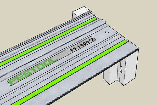

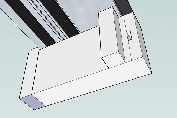

J'ai besoin de refendre des morceaux de plateau pour constituer des panneaux de portes.
J'ai déjà eu l’occasion de le faire de manière manuelle avec une TS55.
J'aimerais fiabilisé un peu le process.
J'ai imaginé ce système, ce n'est pas encore complétement modéliser; déjà parce que je ne suis pas très expérimenté avec sketchup, et aussi parce que j'aimerais avoir votre avis.
Il s'agirait de deux bois de 10 x 18,6 x 4cm avec une buté de 10x2,5x11cm pour le rail.
Il y aurait une buté sur la partie intérieur, pour placer la planche à couper à 2,5cm du paréclat.
Une petite lumière permettrait de mettre quelquechose pour tenir la planche à refendre en place. (en taquet en bois plus une sauterelle?)
Est ce suffisament clair?
Qu'en pensez vous?
![Trucs & astuces pour scies sur rail - Page 3 Deligneur1](https://2img.net/h/www.6klid.com/autres/deligneur1.jpg)
![Trucs & astuces pour scies sur rail - Page 3 Deligneur2](https://2img.net/h/www.6klid.com/autres/deligneur2.jpg)
![Trucs & astuces pour scies sur rail - Page 3 Deligneur3](https://2img.net/h/www.6klid.com/autres/deligneur3.jpg)
Qu'en pensez vous?

Cela n'inspire pas visiblement![Smile](https://2img.net/i/fa/i/smiles/icon_smile.gif)
A défaut d'être utile, est ce que cela vous parait sécurisé?
Merci![Smile](https://2img.net/i/fa/i/smiles/icon_smile.gif)
sd74- acharné du forum
- Messages : 576
Points : 1541
Re: Trucs & astuces pour scies sur rail
sd74 a écrit:Salut,
Qu'entends-tu par "securisé"?....Il faudrait à la limite que tu prévoies un système de clampage du rail en butée de ta construction...
Marc
Par sécurisé, j'entends que tant pis si le résultat n'est pas celui escompté, par contre je ne veux ni blesser un spectateur, ni moi. ![Smile](https://2img.net/i/fa/i/smiles/icon_smile.gif)
Pour la fixation du "guide", il se ferait par les serres joints festool, dans la cannelure réservé habituellement à cet usage. (la capacité des serres joints est de 120mm). Je ne les ais pas dessiné, car je ne sais pas le faire.
- Messages : 576
Points : 1541
Bonjour à tous les deux,
J'avoue ne pas bien comprendre ce que tu cherche à faire
. Est ce un montage à usage unique?
