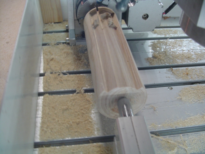

Je viens de publier un nouveau plugin qui permet d'exploiter un modèle 3D en vu d'un usinage au 4ieme axe.
Le principe consiste à "dérouler" un objet 3D pour en obtenir une surface sur laquelle il devient possible d'appliquer une ou des opérations d'usinage 3D.
Le GCode obtenu peut alors être "enroulé" de nouveau à l'aide d'un plugin comme Wrapper, d'un soft externe comme CNCwrapper, ou des options du post processeur (V1.0 uniquement pour le PP)
Suivant le sens de balayage choisis dans l'opération d'usinage 3D qui sera appliqué à la surface déroulée, on aura un usinage en tournant (rotation aller/retour) ou un usinage par "bande" le long de l'axe de rotation.
exemple sur une sphère avec 2 sens de balayage différents.
http://www.atelier-des-fougeres.fr/Cambam/Aide/Plugins/Unroll3D_FR.html

j'ai essayé ton plugin UnRoll3D et je n'arrive pas sortir un truc sur 360°
la pièce n'est pas finie car le X à bloqué (poussières sur la vis à billes certainement ), et la fraise à finie dans le mandrin
mais on ne dépasse pas ces limites en A
j'ai mis Angular step à 360 et à 359 et aussi à 60 comme il est au départ mais çà ne fait pas le tour
je voulais te joindre le fichier cambam, mais trop gros
en parlant de cela : je n'ai droit qu'à 968 Ko ; normal?

Il est possible que le pb vienne du réglage fait dans Wrapper ... ou dans Mach3 ; il me faut plus d'info pour savoir.
Si tu a utilisé le plugin Wrapper, base Z doit être = le rayon (la même valeur que dans le plugin Unroll)
ici, l'objet n'est pas déroulé, mais dessiné directement, mais ça te donnera peut être une idée.
http://www.metabricoleur.com/t13918-realiser-une-boule
et ici un exemple, mais en anglais
http://www.cambam.co.uk/forum/index.php?topic=6427.msg55686#msg55686
Oui, max 1Mo par utilisateur (pour l'ensemble du forum, pas juste pour un message)

j'ai utilisé CNCWrapper; ( j'ai acheté la licence, ce serai dommage de ne pas s'en servir )
je vais regarder tes exemples
nagut- complétement accro
- Messages : 2558
Points : 2842
Localisation : Haut Jura
Re: [Cambam - Plugin] Quelques plugins utiles
Ok, donc avec CNc Wrapper tu lui donne le même rayon que celui donnée pour le déroulage.
Note que sur le plugin UnRoll, quelque soit le nombre de pas (angular steps), le déroulage se fait toujours sur un tour complet (360°) ; le nb de pas ne change que la résolution du maillage obtenu.
Dans Mach3, general config, section Rotational:
- Rot 360 rollover doit être décoché
- Ang short rot on G0 doit être coché
dans ton op 3D, le sens d'usinage doit être sur Mixte de préférence.

je viens de faire une pièce toute bête sur SW ; sortie en STL
la, çà tiens moins de place
je te joint le dossier avec le stl, le gcode cambam, et celui de cncwrapped

Si ça ne passe tj pas, je te donne mon mail en MP (tu dois même déjà l'avoir je pense)
ton 4ieme axe est orienté comment ?
axe A le long de l'axe X ; ( Y fixe )
