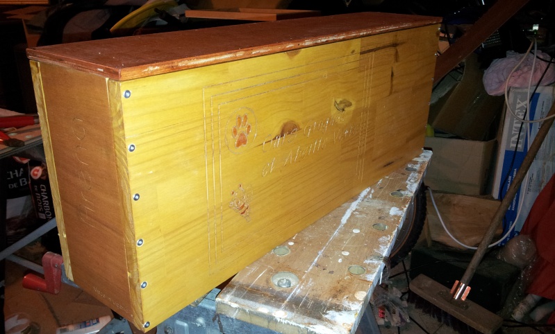

Mon "grand oeuvre" :
une couveuse à reines :
Objectif : Réguler à 28°C : Avec deux rampes de chauffage commandables indépendamment, Un Petit régulateur ainsi qu'un ventilateur pour brasser l'air.
L'hygrométrie élevée est obtenue avec une éponge suspendue.
Tout fonctionne en 12 V pour des raisons de sécurité ainsi que pour la possibilité de l'alimenter sur une prise allume cigare pendant le transport.
J'ai rectifié toutes les découpes à la CNC avec la difficulté d'une longueur supérieure à la capacité de ma machine.
J'ai du repositionner les planches 2 fois.
L'assemblage des parties internes est fait avec un rainurage de 5 mm également réalisés à la CNC.
Les découpes de la face avant pour les interrupteurs et le module de régulation ont été réalisé avec une fraise de 2 mm.
J'ai gravé la face avant pour l'explication sur la fonction des commandes.
Il m'a été très facile de faire les perçages pour le passage de l'air sur la planche du fond.
De même que ceux pour le ventilateur.
J'en ai profité pour ajouter un gravage sur les deux flancs :
–le premier rappel le calendrier de l'oeuf à la reine fécondée.
–Le second est un clin d'œil au possesseurs de la couveuse.

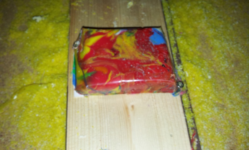

A partir d'un bloc de plastique PEHD, réalisé à partir de bouchons de bouteille refondus :
Pièce triviale, ... Mais introuvable et gênante quand elle n'est plus là :
Un téton "amortisseur" sous une lunette de toilette ...
Ma première pièce en matière plastique, .... , Dont les cotes ont été parfaites "du premier coup" :-)

Toujours à partir de plastique recyclé à partir de bouchons refondus j'ai refait quelques pièces un peu techniques et surtout introuvable dans le commerce :
des arches pour autoriser ou interdire le passage d'abeilles dans un nourrisseur Nicot.
Je vais d'ailleurs proposer, pour rendre service, ces pièces à mon détaillant de matériel d'apiculture.
L'aspect un peu pailleté de ce bloc est du à la réutilisation des copeaux plastiques de l'usinage de mes cales de lunette.

Ça s'est bien passé l'usinage en 2 parties ?
Tu parle de reines ? ... des abeilles, des tarentules, des aliens ?

Ce sont bien des reines abeilles :
pour la multiplication d'essaims buckfast : des abeilles à la réputation très douce.
Pour l'usinage en deux parties : j'ai bénéficié de la chance du débutant.
Pour éviter de perdre la cote j'avais positionné une règle amovible de guidage.
/ Fragaria

Bonsoir fragaria_vesca
Cool toutes tes réalisations.
Tu peux développer la couveuse ? stp

Bonjour BOB 47.
La couveuse ?
C'est une couveuse à reines d'abeilles :
Ie : Elle est prévue pour maintenir une température constante (Idéalement 34 ° C pour les cellules royales, puis 28 ° C pour les reines vierges) avec une hygrométrie élevée. (grâce à l'éponge humide dans le flux d'air).
Elle est prévue complètement en 12 V, avec une alim extérieure, pour des raisons de sécurité ... Et pouvoir l'alimenter sur une batterie ou une prise allume cigare pendant un transport un peu long.
Je peux y mettre 2 cadres, de la dimension de cadres de hausse. (Mais en fait, les cadres avec des cupules à reines sont équipés d'une barrette au milieu).
Dans le process on récupère les larves par picking avec un petit outil spécial et une loupe.
On les place dans des cupules, dans une ruche orpheline, pour que les abeilles les nourrissent à la gelée royale et les operculent.
(Ou alors on peut aussi récupérer des cellules royales déjà operculées, ... Mais alors on ne connait pas leur age ...)
Ensuite on place le tout en couveuse.
(Les reines naissent 16 jours après la ponte.)
Pour plus d'infos, Cf Gilles Fert, "l'élevage des reines".
Attention : Je débute dans ce domaine, ... Et si j'ai réalisé la couveuse je n'ai pas encore eu l'opportunité de procéder à notre premier greffage. (Des amis l'ont fait).
C'est une V 1.0.
Si je devais en refaire une, je modifierai un peu les plans ...
/ fragaria
P.S : L'apiculture est un domaine où il y a besoin de beaucoup de "bricolage" ... bois.
Mais une CNC est un peu plus prédictible qu'un essaim... ;-)
