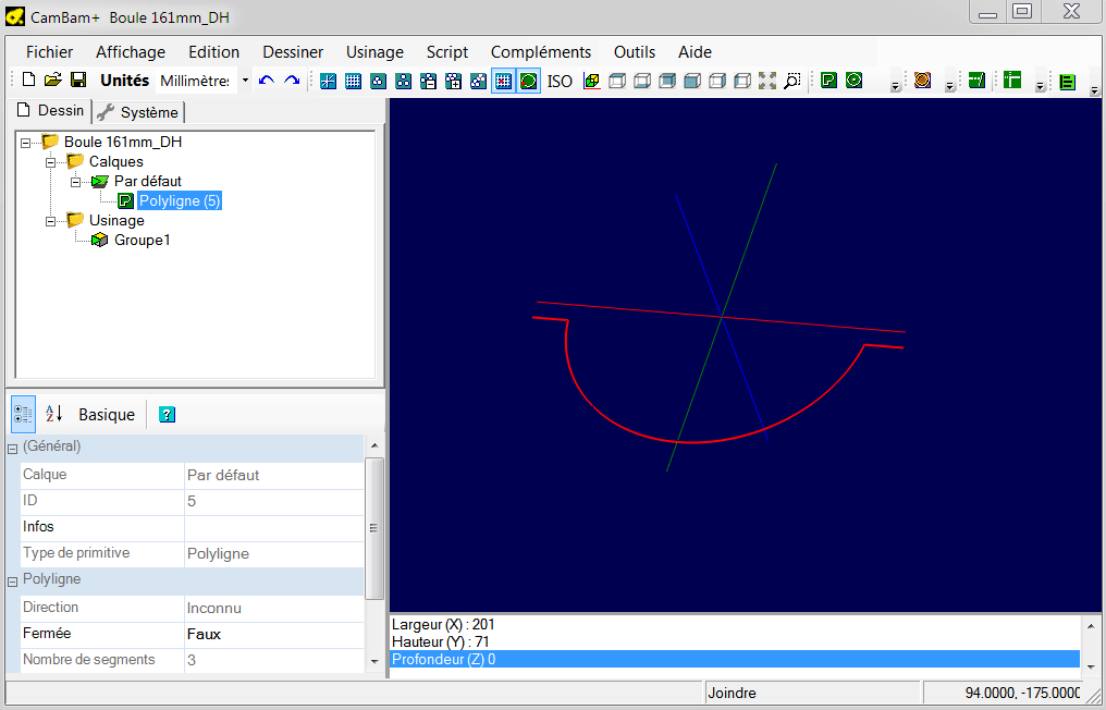

Mon gendre voudrait réaliser des boules de 160 mm en bois avec la CNC.
Dans Cambam j'ai dessiné le profil de la boule en suivant la vidéo de David sur le tournage.
Je suis passé par CNCWrapper pour le modifier.
J'ai fais un essai (à vide) sur la CNC avec le 4ème axe, mais j'ai l'impression que ça ne vas pas, le Z descend beaucoup trop bas, du coup j'ai arrêté la machine.
Ci-joint le fichier CamBam.
Merci pour votre aide.
Bruno

Ça ne peux pas marcher ; soit tu a un tour CNc et tu utilise les fonctions de tournage et des outils de tournage, soit tu a une fraiseuse 4 axes et tu utilise les fonctions de fraisage + Wrapper.
Pour usiner une boule avec Wrapper sur un 4ieme axe, il faut un "déroulé" de la boule d'une longueur = au périmètre de l'objet.
Dans le Gcode, je vois que tu a converti les déplacements en Y vers A, donc que l'axe de ton 4ieme axe est orienté sur X.
Il nous faut donc un déroulé de la forme perpendiculaire à l'orientation de ton 4ieme axe ; on va donc extruder la forme 2D et l'aligner sur Y
Il nous faut un arc de 81 de rayon, centré sur le 0,0 , comme tu a déja fait dans ton fichier, pour une boule de 162mm de Ø, que l'on vas extruder de 2*81*Pi = 508.938mm pour obtenir une surface de la bonne longueur.
Réaliser une boule Tournb10
Réaliser une boule Tournb11
Dans les 2 boites de dialogue qui suivent, entre 508.938 pour la hauteur et 0.02 pour la tolérance. (une valeur positive extrude vers le haut sur la V1 et vers le bas sur la V 0.98)
Je suis sur la V1 et j'ai mis une valeur positive.

Maintenant il nous reste à faire tourner l'objet surface de 90° autour de X pour l'aligner avec Y
Réaliser une boule Tournb15
La suite, consiste à y ajouter une opération d'usinage 3D, et c'est ce Gcode que tu enroulera avec Wrapper.
Dans le cas de l'usinage 3D, note le 'Etendre limites' à -3 (pour une fraise de 6) afin d'éviter que la fraise ne commence à redescendre au 2 bouts de la pièces, ce qui ferait une marque.
Note également que j'ai mis surface pièce à 82.5, pour un brut de départ de 165mm de Ø, mais que dans Wrapper il faut tenir compte du rayon de déroulage de la pièce elle même pour la valeur de Base Z ; soit 81 dans ce cas. Cette valeur doit être mise à la valeur du rayon si le 0 en Z est centrée sur l'axe de rotation, ou à 0 si on travaille avec un objet 3D dont la surface supérieure est alignée avec le 0 en Z. Dans le cas présent, on a le 0 en Z au centre de rotation de l'axe.
Réaliser une boule Tournb16
Ici, il n'y a qu'une passe de finition, pour la clarté de l'image, mais bien sur tu peux parfaitement faire une op d'ébauche en plusieurs passes, suivie d'une finition avec des passes latérales plus serrées. (en exemple dans le fichier, attention les vitesses ne sont pas réglées)
Bien sur, tu peux aussi changer le sens de balayage afin d'usiner en long, ou en tournant.
