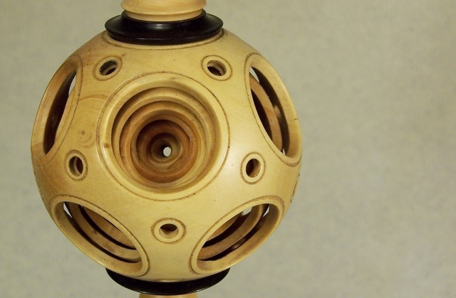

Bonjour messieurs dames.
On m'a récemment initié aux boules de Canton, il s'agit d'une sphère dans une sphère dans une sphetcetera, le tout taillé dans un seul morceau de bois. La difficulté principale est dans la fabrication de l'outillage. J'ai rajouté un peu de tournage plus classique (?) pour la présentation. C'est évidemment le genre de fantaisie où le but avoué est que le spectateur se demande dans un premier temps "mais comment a-t-il pu fabriquer un truc pareil ?", puis oublie les questions sans grand intérêt et se mette à rêver.
Voici l'objet, en buis et ébène , une trentaine de centimètres de haut :
Boule de Canton 100_2422
Sur le pied, un peu de spiralage :
Boule de Canton 100_2420
Au milieu du balustre, une sphère treillagée de 22 mm :
Boule de Canton 100_2423
La boule en question, 7 sphères dans 65 mm :
Boule de Canton 100_2421
Et tout en haut, une queue de cochon et des jonquilles en noisetier coloré, tiges en bambou. Les tiges sont les seules parties qui ne soient pas tournées :
Boule de Canton 100_2419

Message  Pierre--- Ven 28 Avr 2017 - 13:47
Merci pour vos gentilles remarques !
Pour faire une boule de Canton, c'est simple : faut faire une boule, bien ronde, on va dire au dixième  scratch   study . On la met dans un mandrin qu'on se fabrique spécialement  tape  (en gros une demi-sphère creuse où vient se loger la boule, avec un anneau qui se visse qui vient coincer la boule).
Voilà une coupe pour mieux comprendre. On creuse un cône (en bas) dans la boule jusqu'au centre, et on passe des outils spéciaux pour commencer à détacher les différentes sphères. Ils coupent seulement à l'extrémité gauche, et on passe l'outil de droite à gauche en glissant sur l'extérieur de la boule avec le porte-outil (en bas à droite). On se sert toujours du même porte-outils pour que les outils coupent où il faut :
Boule de Canton Gabari10
Sur le tour, l'affaire se présente ainsi :
Boule de Canton Etape010
Quand on a fait ça douze fois, les sphères sont détachées et il ne reste plus qu'à décorer, poncer, polir.
Vous voyez, c'est pas sorcier ! drunken
Pour un pas à pas plus détaillé, voyez le le site de feu Robert Bosco, membre éminent du très sélect "Club des Maboules" d'où sont tirées ces photos. En naviguant un peu, vous verrez que ma pièce n'est que de la petite bière...
