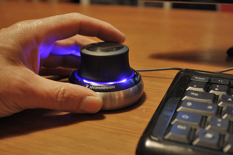

Re: [Cambam - Plugin] Quelques plugins utiles
Bonjour Eric,
Le SpaceNavigator est en plus, il ne modifie pas l'usage du clavier et de la sourie.
Je l'utilise de la main gauche, ce qui me permet de l'utiliser de concert avec la sourie. Le mien possède deux boutons auxquels je peux donner la fonction que tu veux, mais personnellement je ne les utilises pas.
Sur cette vidéo, tout les déplacements sont effectués avec ce joystick (on voit le petit symbole bleu 3DConnexion au centre de l'image).
En réalité c'est bien plus fluide, c'est le logiciel de capture qui à du mal à suivre!
diomedea a écrit:Celui ci: http://www.3dconnexion.fr/products/spacemouse/spacenavigator.html
L'essayer, c'est l'adopter!
T'es vache de montrer ce genre de chose, a priori ça tourne sous linux et FreeCAD !
Bon, ben je vais compléter ma liste !
- Messages : 14933
Points : 21890
Désolé!
Effectivement ricoud, il faut plus d'une heure pour le prendre en main! Cela dit c'est quand même assez rapide, en quelques jours le coup est pris, les reste est une histoire d'entrainement...
Et je suis bien contant de pouvoir l'utiliser avec Cambam!
je confirme: on est équipé au boulot en version pro (les anciens modèles, prédécesseur de ça: http://www.3dconnexion.fr/products/spacemouse/spacemouse-enterprise.html) et je ne pourrais plus m'en passer, je pleure quand je dois intervenir sur le PC d'un collègue qui n'en a pas.
Et je confirme aussi que tout le monde n'accroche pas: j'en ai 2 stocké pour dépannage venant de personnes n'ayant jamais pu s'y faire.
2 choses m'intrigue quand même avec cette "souris 3D". Je la manie avec habileté de la main gauche alors que je suis droitier et je suis carrément "gauche" si je dois l'utiliser de la main droite. Etant droitier, je trouve ça étonnant que ma main la plus habile pour la manipuler soit ma main gauche.
2ème chose un peu particulière pour moi: mes réglages de base et "naturels" sont à l'opposé de tous mes collègues. Je zoome avec l'axe verticale alors qu'eux zoome avec le déplacement avant/arrière...
A signaler qu'il existe un modèle de souris 3D intégré dans une souris classique, la Lexip, primé au concours Lépine. C'est un peu comme un double chassis: la zone de préhension de la souris est "mobile" par rapport au socle ce qui permet d'accéder aux mouvements 3D. Je n'ai par contre jamais eu l'occasion d'en tester mais les articles que j'ai pu lire critiquait des mécanismes trop durs à manipuler.
J'ai aussi rentré au BE des souris verticales, destinées à limiter les TMS (position de poignet, fourmis, problème de canal carpien). Tout le monde n'a pas accroché mais personnellement, j'ai du mal à reprendre une souris normale maintenant.
Une petite préférence pour ce modèle: https://www.amazon.fr/dp/B00W9MRBFY/ref=wl_it_dp_o_pC_nS_ttl?_encoding=UTF8&colid=1KIRKYNWP9442&coliid=I207PTN0MPHIT3 mais le modèle suivant est aussi très bien, très qualitatif (toucher soft, boutons parfaitement calibré en course et en effort) et plus proche d'une souris classique donc moins perturbant: https://www.amazon.fr/dp/B00JJEC31C/ref=wl_it_dp_o_pC_nS_ttl?_encoding=UTF8&colid=1KIRKYNWP9442&coliid=I1VEL51CR8X7LP
Mince alors, moi qui croyais que tout le monde connaissait !
Je zoome avec le déplacement avant/arrière...
Bonne journée,
+1ced21 a écrit:2 choses m'intrigue quand même avec cette "souris 3D". Je la manie avec habileté de la main gauche alors que je suis droitier et je suis carrément "gauche" si je dois l'utiliser de la main droite. Etant droitier, je trouve ça étonnant que ma main la plus habile pour la manipuler soit ma main gauche.
Bonne journée,
