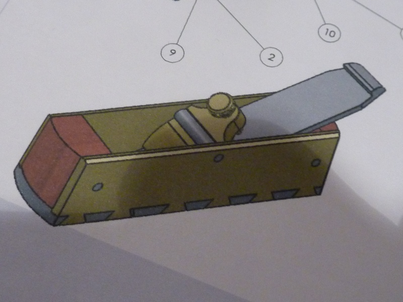

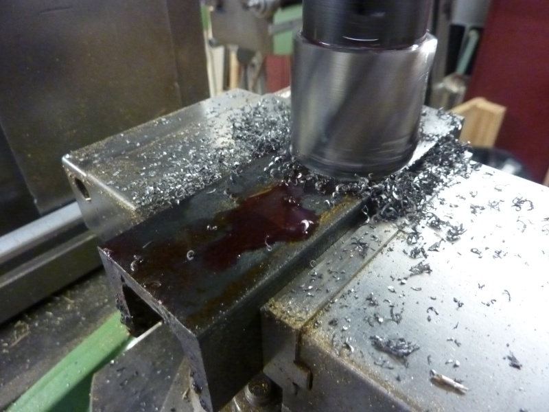

Re: Mes créations de rabots en métal !!
Hello Pili
Tu parles de ça ???
Ça m'étonne que tu n'as pas pensé à fraiser légèrement des deux cotés, toi qui fraise tout !!!
@+ Ynem

Bonsoir Ynem
c'est bien là !
Hé c'est la première chose que j'ai pensé ! mais les parois sont à mon avis trop mini pour encore enlever de la matière !
A+ Pierre
Hello
Non Pili, je ne pense pas, juste pour faire l'équerrage.
De toute façons ça sera maintenu ensuite par le serrage, non ???
C'est encore faisable seulement faudra faire une nouvelle entretoise.
@+ Ynem
@+ Ynem

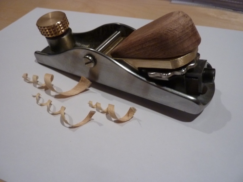

Voilà la fin provisoire de ce petit rabot, le reste de travail sera fait à Fayence, car mon petit tour est bien plus efficace que celui que je dispose a St-Aubin !
le bloqueur de lame muni de son bouton de serrage
les pièces nécessaires pour ce petit rabot !
le voilà monté provisoirement !
Et bien sûr, je n'ai pas pu m'empêcher de faire quelques copeaux, et cela coupe bien !!!!!!!!
la pièce de bois est pour le moment provisoire! je ne suis pas sûr, que c'est le mieux, à méditer !!!!
mais dès demain, je passe aux deux suivants, deux petits rabots bien sympa, pas très grands mais qui auront un angle de lame de 25°, la photo montre bien le style complètement différent !
les dimensions de ces rabots !!!
A+ Pierre

Bonsoir Pierre,
Eh ben dis donc, ton lingot à sacrément diminué, t'es malade au prix que ça vaut !!!
Superbe ton rabot, un vrai bijou, y a pas a dire.
Je ne suis pas un spécialiste, mais je le trouve bien équilibré.
Que donne la prise en main ?
Et pour les prochains, semelle en queue d'aronde aussi ?
Amitiés, Cyril

Bonsoir Cyril
Les deux prochains rabots seront fait de la même façon, dans un profil Upn, il me semble que c'est une bonne manière de s'éviter ce travail que je trouve compliqué ! Je ne suis pas encore satisfait de mon premier rabot, mais comme il n'est pas encore terminé, c'est un peu tôt de juger, le premier essai que j'ai fait donne à pensé que je suis sur la bonne route !
A Fayence, je finirai les détails et le look de ce rabot !
Effectivement l'or à bien diminué et le voyage en Belgique n'aura certainement pas lieu ! Je suis très déçu... !!!!
A+ Pierre

et la valse du fraisage recommence, j'espère ne pas vous ennuyer par la répétition des photos
légère passe pour décroûter ces profils upn !
l'étau que Pierre m'a prêter, un outil vraiment précis !!!
vraiment facile d'avoir des faces et des angles à 90° avec l'étau !!
mine de rien, cela progresse, et demain, fraisage de l'intérieur !!!
A+ Pierre

Bonsoir Pierre,
Quelle est cette pièce ronde avec la vis au milieu sur la photo ci-dessus ?
Bonsoir J-Max
Difficile à expliquer sans photo, la réponse demain promis !
A+ Pierre
A+ Pierre
- Messages : 3404
Bonsoir Pierre et JM,
Alors vivement demain ça m'intrigue aussi cette pièce à vue d’œil je dirais que c'est le nez coulissant (pas encore rectifié) du rabot dont la tige sera taraudée et viendra prendre place dans le trous oblong du devant du nez et recevoir un joli bouton en bronze

Bonjour à tous, meilleurs voeux pour ceux à qui je ne l'ai pas encore souhaité..
J'avais raté ce fil et du coup, ben, j'hallucine ... Je viens de dévorer les 9 pages d'un coup.
Époustouflant. Mais pas tellement surprenant de la part de Pierre (et oui c'est le problème, on s'habitue !!)
Alors pour faire mon malin, bien que je ne sois pas de taille à jouer dans la cour des grands, petite question :
J'utilise un rabot de paume (depuis peu il est vrai) et sur le mien, le "bouton" situé devant la lame présente un creux sur ca partie supérieure afin de pouvoir appuyer dessus confortablement et bien maintenir le devant de la semelle au contact du bois quand on attaque la passe. C'est important parce qu'à ce moment là seule une petite partie de la semelle est en contact avec le bois.
Du coup ma question est : Pierre, ne penses tu pas que ton bouton, pourrait être plus "ergonomique" ??
Bon , je pinaille , mais c'est pour ne pas rester "comme deux ronds de flan"...
fred M
fred M
