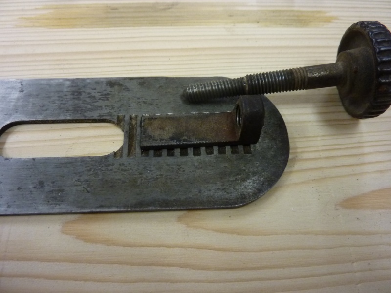

Décidément, les apéros se suivent ! Et l'avance de mon petit rabot, Eh Ben ! cela stagne !!!! Mais comme c'est les fêtes, on s'en accommodera, j'ai quand même un peu avancé !!
Mes créations de rabots en métal !! - Page 2 P1030149
reprise des trous sur le rabot
Mes créations de rabots en métal !! - Page 2 P1030150
taraudage M5 du sabot pour la fixation sur le rabot
Mes créations de rabots en métal !! - Page 2 P1030151
mise en place du sabot et fraisage de la pente de 12°
Mes créations de rabots en métal !! - Page 2 P1030152
le fraisage du petit sabot est terminé, il reste le trou arrière, la flèche montre l'endroit, je profiterai du calage à 180° permis par la table inclinable pour percer et tarauder à M6
Mes créations de rabots en métal !! - Page 2 P1030153
voilà le principe de réglage de ce petit rabot, c'est la piéce que je vais réaliser demain, si je n'ai pas d'autres apéros !!!
Mes créations de rabots en métal !! - Page 2 P1030154
la pièce en position
Mes créations de rabots en métal !! - Page 2 P1030155
la lame, la pièce intermédiaire et l'axe d'avance avec son poulet !
Mes créations de rabots en métal !! - Page 2 P1030156
on distingue le petit ergo qui permet l'avance ou le retrait de la lame !!
A+ Pierre

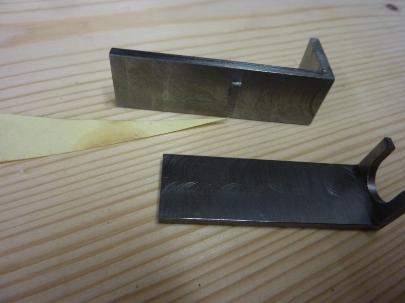

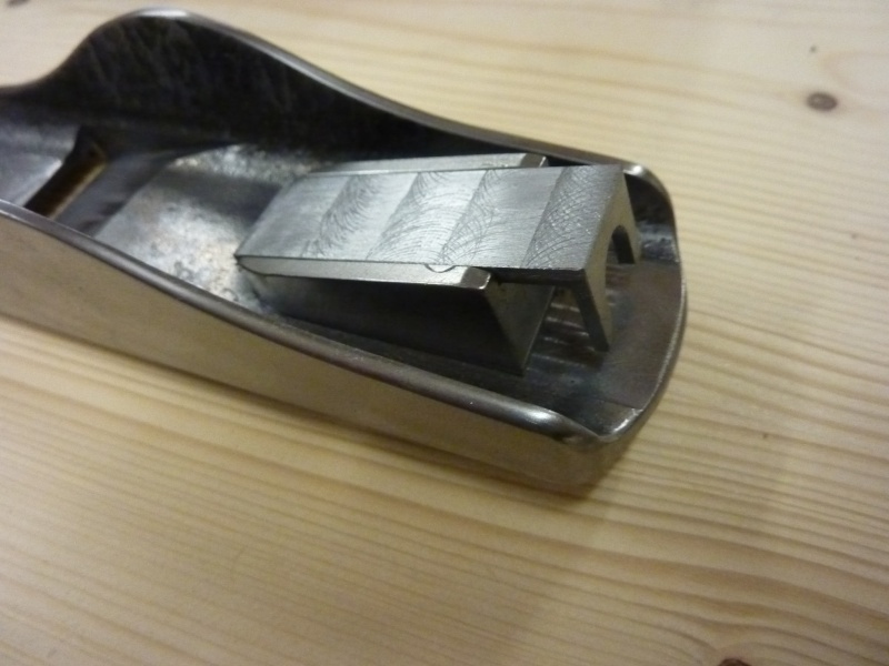

Apéros et bonne bouffe !!! Pas bon pour le bricolage
Mes créations de rabots en métal !! - Page 2 P1030157
un petit bout de ferraille
Mes créations de rabots en métal !! - Page 2 P1030211
pourtant cela était bien parti !!!!
Mes créations de rabots en métal !! - Page 2 P1030212
elle me semblait vraiment parfaite !!
Mes créations de rabots en métal !! - Page 2 P1030213
mais , quand je l'ai posé sur le rabot ? il manquait quelque chose !!!¨
Mes créations de rabots en métal !! - Page 2 P1030214
au bout de la flèche, il manque l'ergot ??!!!! M...de !!!!!
Mes créations de rabots en métal !! - Page 2 P1030215
Alors à la poubelle !!!! Demain sera un autre jour !!!!
A+ Pierre

Message  Antoine Jeu 27 Déc 2012 - 21:21
Ah, dommage ! Impossible de faire une rainure et d'y mettre une clavette ?
Messages : 2191
Mes créations de rabots en métal !! - Page 2 Empty Re: Mes créations de rabots en métal !!
Message  desmo 38 Jeu 27 Déc 2012 - 21:31
Bonsoir Pierre,
Antoine me l'enlève de la bouche. Une petite modif n'est pas réalisable ?
A plus, Cyril
Messages : 1751
Message  pili Jeu 27 Déc 2012 - 22:06
Bonsoir Antoine et Cyril
Pas possible , je ne pourrais plus regarder ce rabot avec un truc rabibocher !!!
A vraiment refaire !
A+ Pierre
Messages : 3404
Message  J-Max.fr Jeu 27 Déc 2012 - 23:34
Sans "rabibochage", ne serait-ce pas plus "sérieux" avec une vis de liaison traversante ? scratch
(plutôt qu'un ergot qui finira par prendre du jeu)
Messages : 3671
Points : 8941
Localisation : Breizh
http://www.j-max.fr
Message  pili Ven 28 Déc 2012 - 0:29
Bonsoir J-max
Précise par un croquis, je suis en panne d'imagination ! EH OUI !!!!
A+ Pierre
Messages : 3404

Message  Antoine Ven 28 Déc 2012 - 0:40
Peut-être comme ça :
Mes créations de rabots en métal !! - Page 2 Dessin11

Message  J-Max.fr Ven 28 Déc 2012 - 8:56
Exactement comme le schéma d'Antoine : vissage par le dessous.
Dans le creux de la pièce. Wink

Message  pili Ven 28 Déc 2012 - 12:40
Bonjour J-Max et Antoine
Le problème est simple ! je n'ai que 2,8 mm d'épaisseur, comment assurer avec une vis et un téton si faible , c'est nettement mieux de refaire cette pièce !!!
A+ Pierre

Message  pili Ven 28 Déc 2012 - 13:30
Merci Dan
Mais c'est déjà en route pour une nouvelle pièce, en même temps, j'améliorerai le système d'avancement de la lame !
A+ Pierre

Message  pili Ven 28 Déc 2012 - 18:44
C'est refait ! Plus de regret !!!!!
Mes créations de rabots en métal !! - Page 2 P1030216
on dirait que je suis fâché avec ma pièce loupée , même la photo est mal cadrée !!!!
Mes créations de rabots en métal !! - Page 2 P1030217
et en plus ! j'améliore la précision !!!!
Mais je me suis aujourd'hui, beaucoup occupé de ma table inclinable, comme mes machines sont pour le moment un peu limite, mon ami Pierre m'a fait un magnifique travail pour transformé ce gros morceau de ferraille !!
Mes créations de rabots en métal !! - Page 2 P1030218
Mes créations de rabots en métal !! - Page 2 P1030158
Pour que cette table soie parfaite !!!
Je ferai un post pour cette table inclinable prochainement !!!
A+ Pierre
