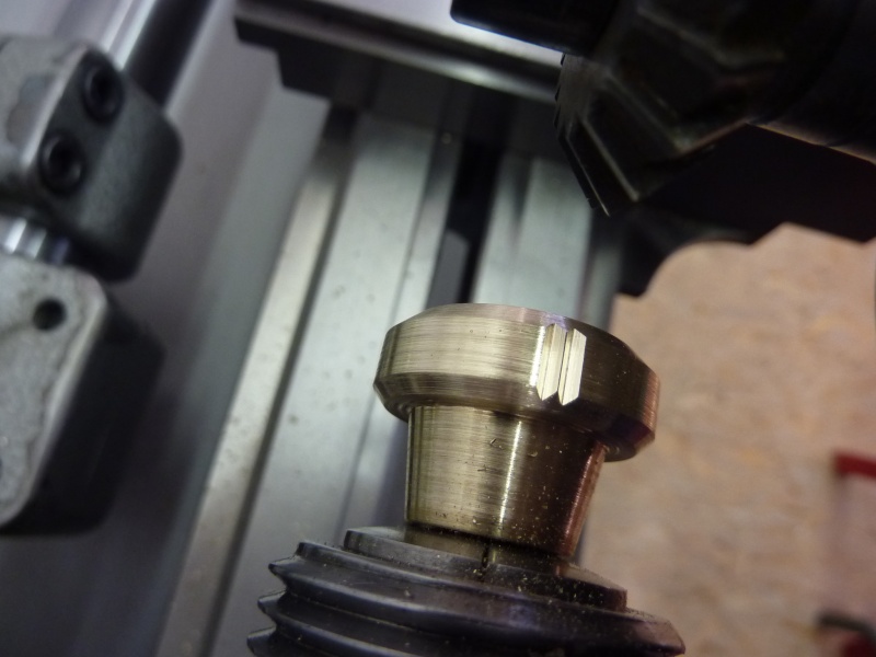

Après un petit voyage sans difficulté because la neige ! J'ai retrouvé mon atelier de Fayence avec plaisir ..! Mais ce matin, mon premier geste à été de me faire un feu de cheminée, pour faire remonter la température qui avait bien de la peine à remonter, vu que la maison n'avait pas été chauffée depuis plus de 6 semaines !
Mes créations de rabots en métal !! - Page 13 P1030656
un vrai bonheur cette cheminée ....!! Une heure après j'avais déjà 18° !!¨
Mes créations de rabots en métal !! - Page 13 P1030554
avec tout ce que je dois finir, j'ai bien dû choisir, et bien sur ! j'ai pris le plus agréable !!! Finir mon premier petit rabot ! auquel il manquait la finition des petits poulets en laiton !
Mes créations de rabots en métal !! - Page 13 P1030657
démontage du poulet et mise en place sur le tour et retouche du diamètre et des flancs !
Mes créations de rabots en métal !! - Page 13 P1030658
ensuite, choix des fraises ! 45° où 60° ! finalement j'ai pris la 45° !
Mes créations de rabots en métal !! - Page 13 P1030659
et finalement, mise en place de l'appareil à fraiser et réglage de la fraise !
Mes créations de rabots en métal !! - Page 13 P1030660
1ère entaille, sans trop enlever de matière !
Mes créations de rabots en métal !! - Page 13 P1030661
ensuite la deuxième entaille pour voir la dent qui se forme !
Mes créations de rabots en métal !! - Page 13 P1030662
et voilà le travail .....!!!
Mes créations de rabots en métal !! - Page 13 P1030663
et pour être un peu différent, j'ai divisé en 3 tiers les rainures ! ça me plaît bien comme ça !! Adjugé !!!!!
Mes créations de rabots en métal !! - Page 13 P1030664
au suivant !!! même méthode ....!¨
Mes créations de rabots en métal !! - Page 13 P1030710
Même résultat...... impeccable.... ( Petite pensée pour Phili !!)

Pour revenir à mes petits rabots, la journée de hier a été une journée poubelle, j'ai tout jeté et tout recommencé !
Mes créations de rabots en métal !! - Page 13 P1030714
comme mes filetages ont été nuls hier ! Aujourd'hui, je me suis appliqué, et je n'ai rien laissé passer ! Tout est pile -poil ...!!
Mes créations de rabots en métal !! - Page 13 P1030715
cette fois ! les cotes sont respectées à fonds ! ce diamètre va recevoir l'ergot de réglage de lame !
Mes créations de rabots en métal !! - Page 13 P1030717
j'ai dû jeter mes axes, je les avais filetés avec une filière et vraiment ce n'était pas concentrique, alors cette fois, c'est avec mon système à patronne que je les fais, et là ce sera parfaitement concentrique !
Mes créations de rabots en métal !! - Page 13 P1030716
même M4, avec le système à patronne est facile !
Mes créations de rabots en métal !! - Page 13 P1030718
une photo du système à patronne !
Mes créations de rabots en métal !! - Page 13 P1030719
la deuxième partie qui recevra en bout le poulet moleté ! lui aussi en diamètre 6mm sera taraudé et fileté M4 !
Mes créations de rabots en métal !! - Page 13 P1030720
Mes créations de rabots en métal !! - Page 13 P1030721
voilà les parties de l'axe mises ensemble, il n'y a plus qu'a usiner l'ergot de réglage de lame ...!!!! J'èspère que ce principe tiendra la route et que je ne doive recommencer où imaginer un autre système !!
A+ Pierre
