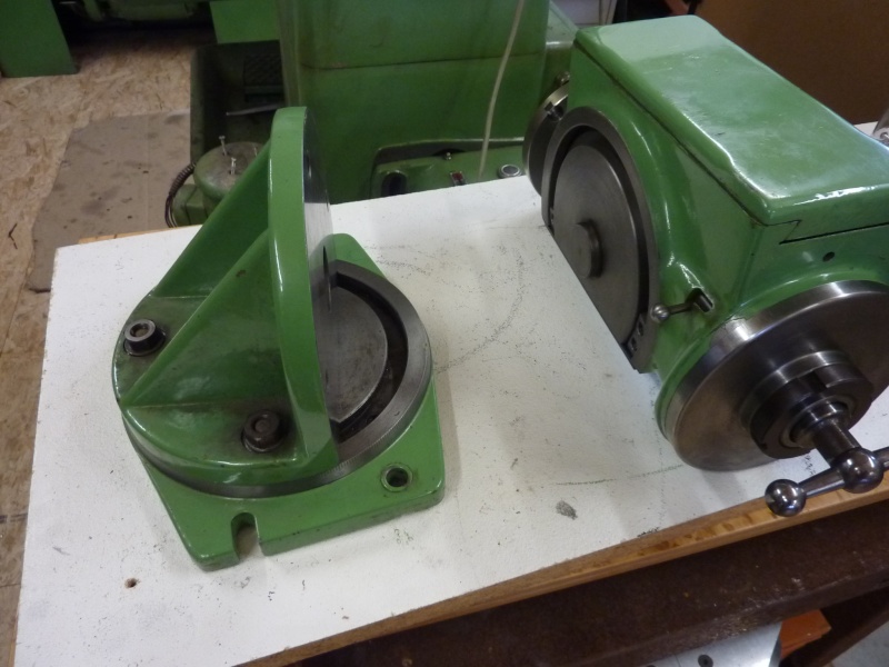

C'est en regardant de plus près mon diviseur ! Que je me suis aperçu que j'avais tout à disposition et que ma table inclinable était bien là !!
![Mes créations de rabots en métal !! - Page 3 P1030220](https://i.servimg.com/u/f11/16/27/71/45/p1030220.jpg)
mon diviseur !! De ce coté, on ne voit pas grand chose !!¨
![Mes créations de rabots en métal !! - Page 3 P1030221](https://i.servimg.com/u/f11/16/27/71/45/p1030221.jpg)
mais de ce coté là !! c'est autre chose !!
![Mes créations de rabots en métal !! - Page 3 P1030222](https://i.servimg.com/u/f11/16/27/71/45/p1030222.jpg)
un démontage vite fait !
![Mes créations de rabots en métal !! - Page 3 P1030223](https://i.servimg.com/u/f11/16/27/71/45/p1030223.jpg)
rien de tel que le visuel
![Mes créations de rabots en métal !! - Page 3 P1030225](https://i.servimg.com/u/f11/16/27/71/45/p1030225.jpg)
et là ! j'ai vite compris qu'il me fallait cogiter quelque chose !

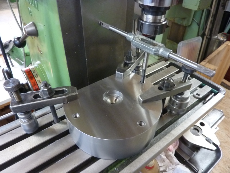

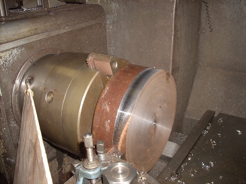

et comme j'avais ce bout d'acier qui traînait !
Seul problème, mes machines sont vraiment limitée et m'aurait pris un temps fou pour adapté ce truc là !
Mais quand on à la chance d'avoir des amis qui partagent la même passion et bien un petit coup de téléphone et miracle en 2 à 3 heures un bout de ferraille se transforme en une piéce magnifique faite par ami, magicien de la mécanique, mon ami Pierre !
![Mes créations de rabots en métal !! - Page 3 Dscn0110](https://i.servimg.com/u/f11/16/27/71/45/dscn0110.jpg)
le tour qu'il faut !

Voilà la pièce à sa place ! Superbe travail, et qui va me permettre de continuer mes rabots sans difficulté !!!

@ Pierre, ton étau, tu le fixe comment là dessus ?
(je ne vois pas la fixation...)

Je suis en train de le faire ! demain soir ! si tout va bien !!!

Super boulot le plateau d'adaptation !
Ne serais-tu pas aussi en train de cogiter la réalisation d'une fausse table pour pouvoir fixer ton équerre par les 4 points prévus ?![Wink](https://2img.net/i/fa/i/smiles/icon_wink.gif)

Nayls a écrit:juste une question : pourquoi avoir fait une pièce aussi épaisse ? (sur la dernière photo elle a l'air de faire 100 mm d’épaisseur ???)
je vais me permettre de répondre
si tu regarde la photo avant l'ajout de cette pièce, tu remarquera que le mors fixe de l'étau touche le dessus du plateau d'où la nécessité de rehausser l'étau
edit:
c'est pour ça que je ne comprenais pas pourquoi on voyait encore la pige sous la semelle de l'étau une fois la rehausse réalisée (je crois que c'est bien ça sur la dernière photo sous la droite de l'étau)

Pour moi ce n'est pas une pige, juste un taquet pour que l’étau ne repose ou frotte pas sur la pièce.
Eh oui, quand on est minutieux, on l'est jusqu'au bout !!!

Voilà un petit bout du travail fait sur ma table !
![Mes créations de rabots en métal !! - Page 3 P1030227](https://i.servimg.com/u/f11/16/27/71/45/p1030227.jpg)
perçage et taraudage pour tenir ce bout d'acier sur la table 3x M10
![Mes créations de rabots en métal !! - Page 3 P1030228](https://i.servimg.com/u/f11/16/27/71/45/p1030228.jpg)
![Mes créations de rabots en métal !! - Page 3 P1030229](https://i.servimg.com/u/f11/16/27/71/45/p1030229.jpg)
visser, poser et petit contrôle !! Tout est OK !!!!
![Mes créations de rabots en métal !! - Page 3 P1030230](https://i.servimg.com/u/f11/16/27/71/45/p1030230.jpg)
![Mes créations de rabots en métal !! - Page 3 P1030231](https://i.servimg.com/u/f11/16/27/71/45/p1030231.jpg)
y a vraiment intérêt a tout contrôler, 3 mm et rien ne passait !!
![Mes créations de rabots en métal !! - Page 3 P1030232](https://i.servimg.com/u/f11/16/27/71/45/p1030232.jpg)
![Mes créations de rabots en métal !! - Page 3 P1030233](https://i.servimg.com/u/f11/16/27/71/45/p1030233.jpg)
là aussi les boulons sont trop long, à revoir !!!
L'étau est bientôt posé, mon petit rabot pourra avancé !!
A+ Pierre
