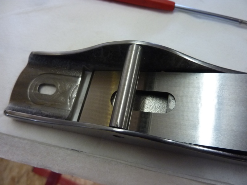

Pour bien commencer l'année, j'ai filé dans mon atelier et vlan ! je me suis offert une bonne rasade de fraisage dont voilà quelques passages !!
Mes créations de rabots en métal !! - Page 4 P1030242

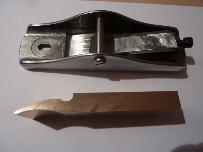

aujourd'hui je m'attaque à ça !!! Le système de bloquage de la lame !
Mes créations de rabots en métal !! - Page 4 P1030243
mais un peu différent !
Mes créations de rabots en métal !! - Page 4 P1030244
comme Patrick l'a souhaité, j'ai pris dans ma réserve un bout d'or pour faire cette pièce !!!
Mes créations de rabots en métal !! - Page 4 P1030245
on distingue le fraisage de l'arrondi !
Mes créations de rabots en métal !! - Page 4 P1030246
Mes créations de rabots en métal !! - Page 4 P1030249

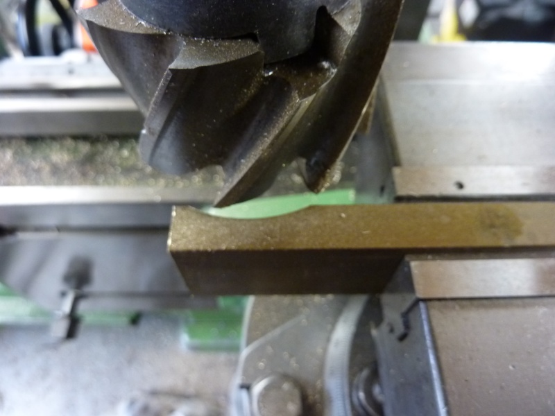

traçage des formes à fraiser
Mes créations de rabots en métal !! - Page 4 P1030247
et hop, on enlève tout ça !!!
Mes créations de rabots en métal !! - Page 4 P1030250

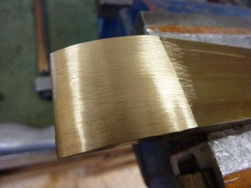

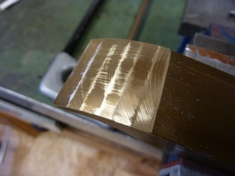

après plusieurs facettes !!
Mes créations de rabots en métal !! - Page 4 P1030251¨
une reprise à la lime s'impose !
Mes créations de rabots en métal !! - Page 4 P1030252
Mes créations de rabots en métal !! - Page 4 P1030253

mais arrivé à ce point, je me suis aperçu que j'étais bloqué par un manque de cote sur mon rabot !
Donc, perçage du rabot pour installer l'axe de blocage de la lame !!
Mes créations de rabots en métal !! - Page 4 P1030311
et c'est parti pour ce blocage de la lame !!
A+ Pierre

Booof .....!!!! Pas beaucoup d' avance, un peu ce matin, ajuster la barre de blocage, surtout un travail de limage, mettre un axe contre des faces conique ! pas évident ! trop court .. ca se déforme et si je force les parois s'ouvrent !!!!
Et cette après midi, petite escapade chez mon ami Pierre, vous pensez bien de quoi nous avons discuté !!! Techniques !!!!
Mes créations de rabots en métal !! - Page 4 P1030312
ajustage à la lime de la barre de blocage de la lame .
Mes créations de rabots en métal !! - Page 4 P1030313
l'axe monté provisoirement avec des vis qui seront noyées et la partie avant du bloqueur de lame !
Mes créations de rabots en métal !! - Page 4 P1030314
la difficulté est d'avoir le minimun de jeu, mais aussi, la facilité pour le changement de lame pour l'affûtage !
Mes créations de rabots en métal !! - Page 4 P1030315
le plus difficile est la partie arrière, il faut vraiment que le rabot soit bien équilibré dans la main et qu'il n'y ait pas de partie blessante, bref agréable en main ...!!!
A+ Pierre

Message  Ynem Mer 2 Jan 2013 - 20:02
Hello Pili
Tu parles de ça ???
Mes créations de rabots en métal !! - Page 4 10w6c211rwywa74cn8ftx-snag-0059
Ça m'étonne que tu n'as pas pensé à fraiser légèrement des deux cotés, toi qui fraise tout !!! Very Happy
@+ Ynem
