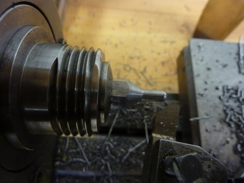

Message  pili Mer 9 Jan 2013 - 18:59
C'est un jour que j'attendais depuis longtemps, car cela fait environ deux ans que j'ai pris connaissance des rabots de Karl Holtey, j'admire sa technique et la beauté de ses rabots, particulièrement les 982, et c'est le système de fixation et de liaison de ces rabots que j'utilise pour les miens, surtout pour les assemblages par vis, dont les têtes sont particulièrement discrètes, vu qu'elles sont fraisées et ensuite polies !
Et aujourd'hui, c'est ce travail là que j'ai fait, premier assemblage et un résultat vraiment plaisant !
Mes créations de rabots en métal !! - Page 6 P1030429
C'est dans un bout d'acier hexagonal, que je vais réaliser mes vis, mais d'une façon un peu spéciale, je vais les faire par paire ! Bien plus facile pour la tenue en pince ! là le tournage du diamètre de la vis !
Mes créations de rabots en métal !! - Page 6 P1030430
ensuite le cône !
Mes créations de rabots en métal !! - Page 6 P1030431
maintenant au tour de la filière à M5 et ensuite tronçonnage !
Mes créations de rabots en métal !! - Page 6 P1030432
Mes créations de rabots en métal !! - Page 6 P1030433
Mes créations de rabots en métal !! - Page 6 P1030434
un petit contrôle s'impose !
Mes créations de rabots en métal !! - Page 6 P1030435
toutes ces vis sont trempées dans l'acétone !
Mes créations de rabots en métal !! - Page 6 P1030436
premier montage !!! Avec de la Loctite, pour garantir le vissage !!
Mes créations de rabots en métal !! - Page 6 P1030438
ensuite, enlever le trop plein de matière, à la scie et à la fraiseuse !!
Mes créations de rabots en métal !! - Page 6 P1030439
un coup de planeuse ! un petit coup de polissage et c'est le bonheur !!!!

Pas mal !!! Satisfaction complète ....!!!!!! Vivement les prochaines vis, ensuite les premiers vrais essais de rabotage !

Ohh my God, comme dirait la Queen, c'est sublime.
Tu n'aurais pas pu utiliser des vise à tête fraisé standard (en un peu plus grosse pour ne pas avoir la fente après usinage ?

bonsoir a tous
Pas mal !!!
même plus cheers
comme toujours pierre très beau travail ...
mais pourquoi : avoir tremper les vis dans l'acétone ???
Nayls
Nayls

Message  pili Mer 9 Jan 2013 - 19:20
Bonsoir Mélès
Pas possible, le risque de voir les fentes était trop grand ! Les tolérance sont trop grandes !!
A+ Pierre

Message  pili Mer 9 Jan 2013 - 19:25
Bonsoir Nayls
Comme j'assure le vissage avec la Loctite, il vaut mieux avoir des vis propres et ne pas risquer que la colle soit mélanger avec l'huile que j'ai servie pour la filière !
A+ Pierre

Message  kelval Mer 9 Jan 2013 - 19:31
Nayls a écrit:bonsoir a tous
Pas mal !!!
même plus cheers
Parce qu'avec toutes les loctites, les frein-filet et autres (pâte à joint anaérobique pour la plomberie par exemple), il faut un support parfaitement dégraissé. Qui dit usinage dit lubrifiant...
Vu le procèdé qu'il utilise, il devra refaire la pièce si ça se dévisse... Donc aucune prise de risque.

Message  pili Mer 9 Jan 2013 - 19:34
Bonsoir Romain
Mais ! Je ne veux pas ètre marron... !!!!!!!!!!
A+ Pierre

Message  kelval Mer 9 Jan 2013 - 19:44
J'avais bien compris.
C'est super d'avoir pensé à l'acétone. Même si je sais qu'il faut le faire, j'aurais probablement oublié.
Et j'aurais été marron.... What a Face

Message  Nayls Mer 9 Jan 2013 - 20:01
re bonsoir
merci pour la réponse je n'avais pas percuté le ... le pourquoi du comment ^^

Message  pili Mer 9 Jan 2013 - 20:01
Romain
Quand tu passes autant d'heures sur ce genre de trucs ! Tu n'oublies plus !!

Message  Patrick le Belge Mer 9 Jan 2013 - 20:38
cheers Encore un truc que j'aurais appris avec ce système de fixation!
Philippe, je vois que tu a pris un ordi avec toi à l'hostau! Bonne merde pour demain! Very Happy
En revenant aux rabots, je me demandais pourquoi il y avait des cercles en cuivre dans certains rabots, j'attribuais ça à des fantaisies. Jamais je n'aurais pensé à l'utilité de la chose.
J'aimerais savoir un truc, quelle différence peut-il y avoir entre le loctite et la cyanoacrylate qui colle aussi le fer. Bien vu pour l'acétonne, ça pue mais c'est efficace, d'ordinaire je faisais ça avec de l'alcool à brûler ou de l'essence de térébenthine qui est bien plus onéreuse!... Very Happy

Message  kelval Mer 9 Jan 2013 - 20:51
pili a écrit:Romain
A+ Pierre
J'aurais certainement oublié au moins une fois quand même.
Avec la rage de m'être planté tout en ayant toutes les cartes en main, ça arrive rarement deux fois.
Je fonctionne comme ça Rolling Eyes .
