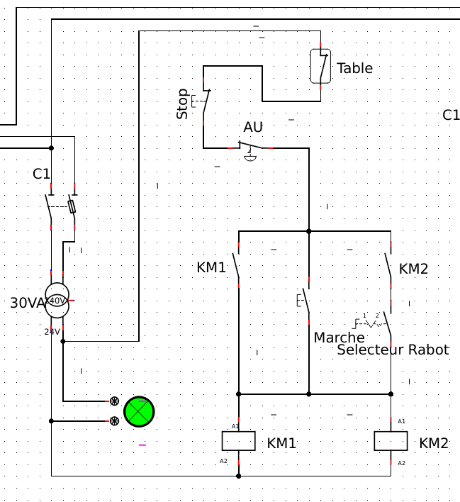

Message  meles Sam 26 Mar 2022 - 20:19
Bon, les 3 phases sont à nouveau en 235V, je supposent que le réseau est mal équilibré.
J'ai avancé sur le câblage, le KM1 est câblé, le MT aussi, le reset du MT coupe bien le contact et l'auto maintien fonctionne (pour le moment en enfonçant le contacteur du KM1), il me reste les BP à mettre.
2 questions:
- pour le circuit 24V, du câble d'alim de PC est suffisant je suppose, même si c'est pas bien gros ? Je parle des tresses multicolores en sortie, pas du 3 conducteurs en entrée.
- j'ai un contacteur rotatif 0-1, je comptait simplifier la partie commande comme ceci :
Une rabo degau SAMCO C35 - Page 6 Captur66
Ça vous parait correct ?
Messages : 14932
Une rabo degau SAMCO C35 - Page 6 Empty Re: Une rabo degau SAMCO C35
Message  L'Ankou Sam 26 Mar 2022 - 22:10
Non, ton BP marche va faire tourner l'avance tant que le bouton sera appuyé, il faut que ton sélecteur 0/1 soit entre BP marche et KM2
Cable de PC rouge jaune noir =nickel
Messages : 3435
Points : 3588
Localisation : 56130 FEREL
Message  meles Sam 26 Mar 2022 - 22:18
Quelle tanche je fait :
Une rabo degau SAMCO C35 - Page 6 Captur67
Messages : 14932
Message  L'Ankou Sam 26 Mar 2022 - 22:19
Là c'est bon 😉.

Message  bob47 Sam 26 Mar 2022 - 23:12
Et tu peux supprimer le contact  de KM2
A++
Bob47
Messages : 2565
Points : 3345
Localisation : THONON
Message  L'Ankou Dim 27 Mar 2022 - 1:16
Bien vu 😀
