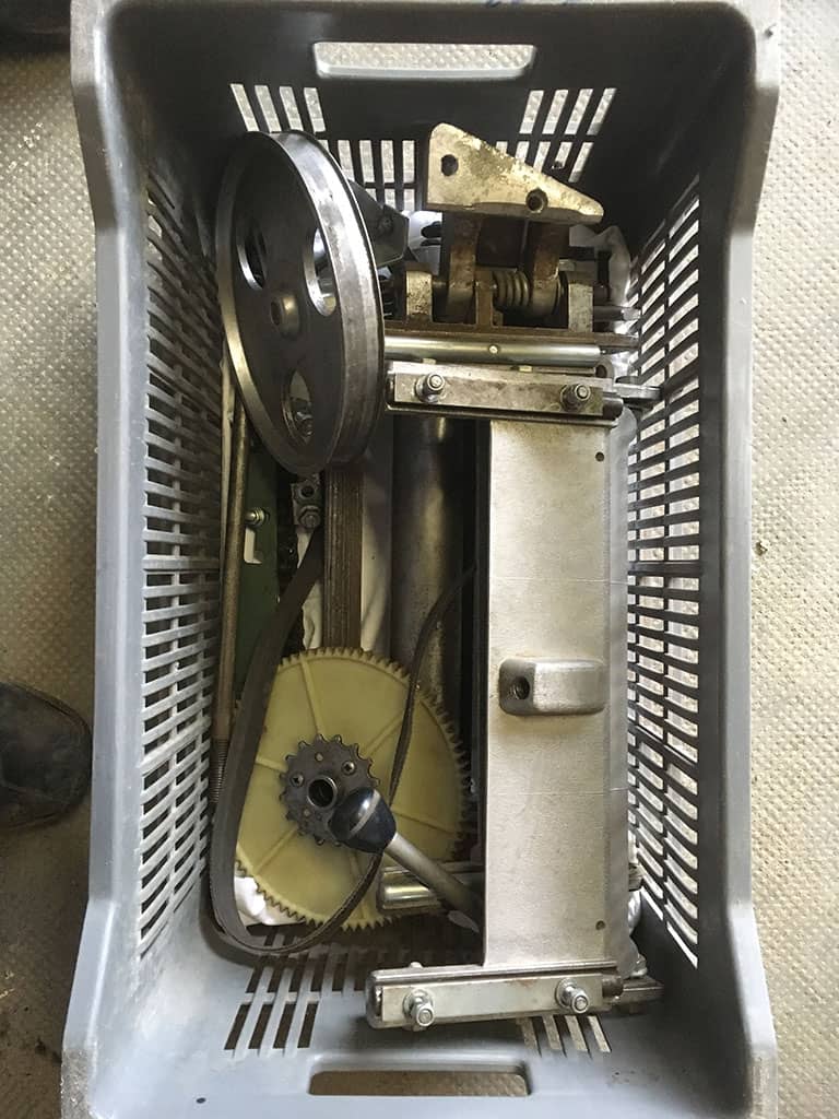

Passage au garage de mon père pour passer un coup de soufflette afin de dégager toutes les saletées volatiles (et y'en avait beaucoup) puis premier état des lieux.
L'état de la mécanique :
Rénovation d'une kity 636... qui dure ! Img-2012
Et l'intérieur de la machine :
Rénovation d'une kity 636... qui dure ! Img-2013
C'est pas joli joli, et je ne savais pas encore dans quoi je me lançais. Du coté de la table de rabotage, plus rien ne bougeait. la table de rabotage était fixe. En réalité, après avoir desserré le tendeur de chaine sous la machine, la table s'est déplacée en faisant sortir des amas de graisses et de sciure. Un problème de résolu. Du coté de la mécanique, idem, plus grand chose ne bougait. Le tendeur de la petite courroie était grippé sur l'axe, les rouleaux d'entrainement ne tournaient plus, ou tournait un forçant comme un âne et finissaient par faire un claquement pas rassurant. Seule la grande poulie fonctionnait. Et évidement, ce mélange de graisse et de sciure partout !

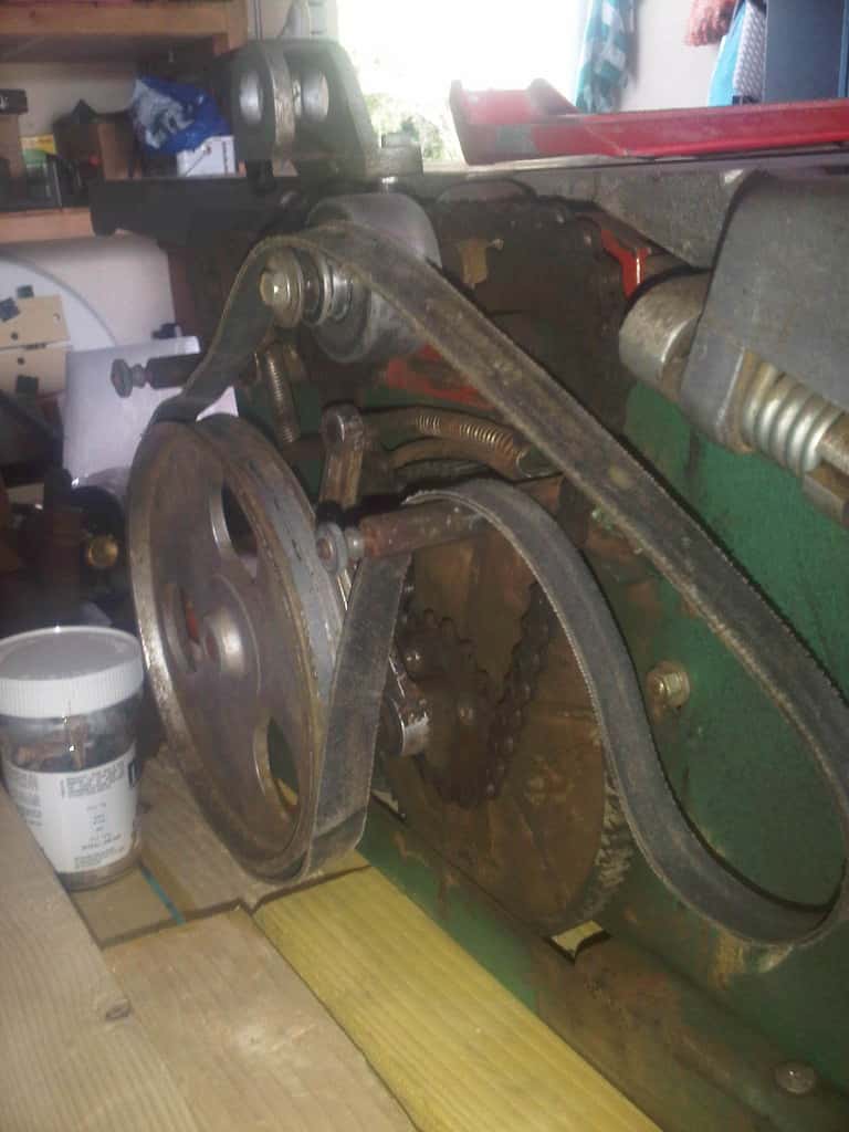

Après cet état des lieux, j'ai commencé à démonter et tout nettoyer à la brosse métallique et au pinceau pour y voir un peu plus clair. Déjà, certains éléments commençait à se mouvoir.
Rénovation d'une kity 636... qui dure ! Img-2014
Il restaient quelques pièces que je n'arrivait pas à démonter, comme l'axe qui soutient la poulie jaune en plastique. Après avoir réussi à le retirer, j'ai approfondi un peu plus le nettoyage, un exemple avec la roue en plastique après une nettoyage à la brosse à dent et liquide vaisselle.
Rénovation d'une kity 636... qui dure ! Img_5210
A cette étape, certains pièces me résistaient encore, notamment le pignon du rouleau d'entrainement cannelé, le pivot de la table de sortie. Ces pièces me bloquaient pour retirer l'ensemble "arbre-rouleaux d'entrainement", le support de la table de sortie ainsi que la table de rabotage. Mon père s'en est occupé, merci la presse et l'expérience et j'ai pu nettoyer la table de rabotage. Méthode peut être un peu barbare mais qui fonctionne : une brosse nylon sur la perceuse et en avant.
Rénovation d'une kity 636... qui dure ! Img_5211

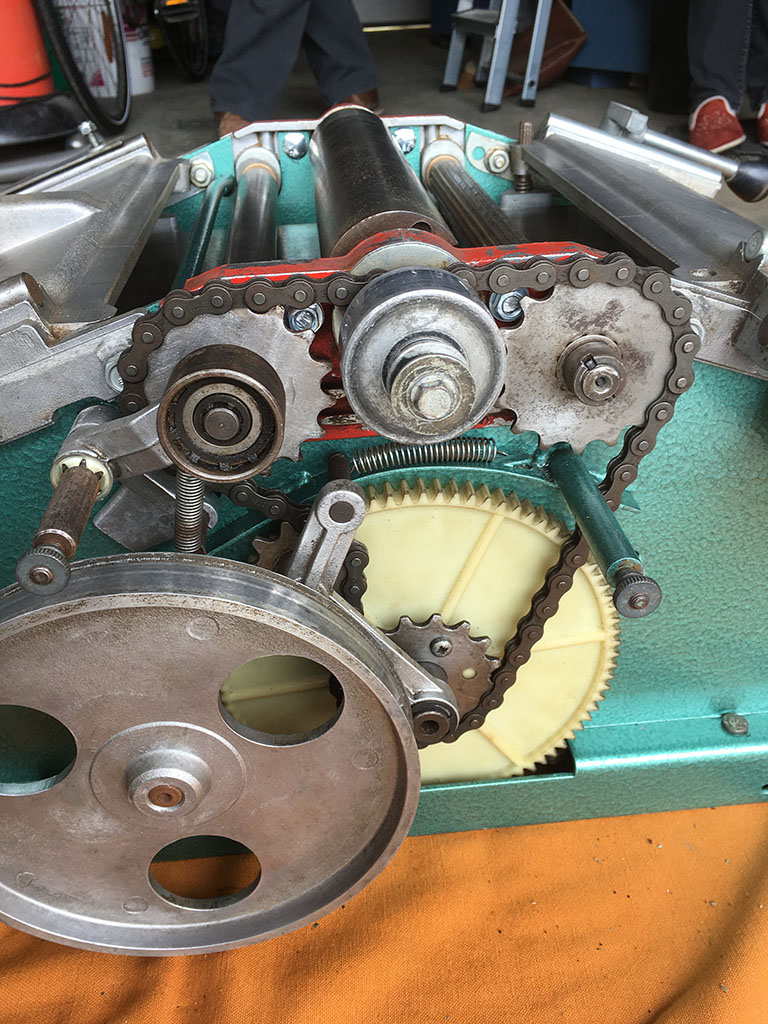

Prochaine étape, refaire une beauté à la belle. Au départ je voulais simplement remettre la mécanique en état mais finalement j'ai prix goût à la restauration et j'ai eu envie de faire les choses à fond. Notez que nous sommes déjà en mars 2018, et que la machine est toujours en pièce.
Rénovation d'une kity 636... qui dure ! Img_0413
Non pas que je ne savais plus ou allaient les pièces, mais c'est le moment de repeindre la carcasse. J'ai choisi de faire original, de la Hammerite vert martelé ! peinture géniale, super simple à appliquer, pas besoin de faire attention, la peinture se lisse toute seule et l'effet martelé apparait très rapidement.
Rénovation d'une kity 636... qui dure ! Img_0510
Rénovation d'une kity 636... qui dure ! Img_0511

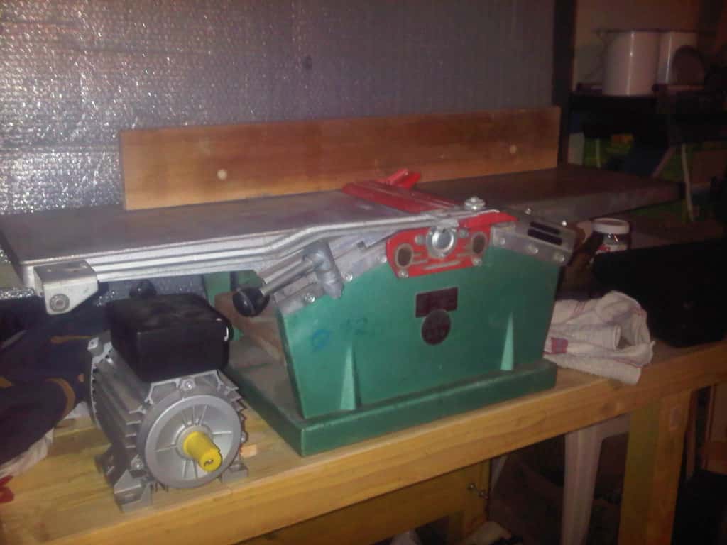

Maintenant que la partie mécanique est terminée, il faut s'occuper du moteur. Restera ensuite la fabrication du support puis le réglage des tables. Pour le moteur, j'ai faire faire une poulie par un tourneur-fraiseur, elle est parfaite. Par contre, je me demande pourquoi je ne l'ai pas faite faire de la largeur de l'arbre du moteur... Tant pis, on compensera avec des rondelles.
Rénovation d'une kity 636... qui dure ! Img_0710
Montage sous une planche, défonçage du passage pour la courroie et première mise en route. (le moteur était branché en direct sans interrupteur...). Nous sommes alors en juin 2018, yes, moins de 2 ans après l'achat  cheers

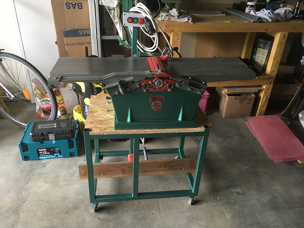

Message  paspro Dim 27 Oct 2019 - 21:43
Après un an d'absence, me re-voila avec une grosse avancée ! la kity est presque fonctionnelle.

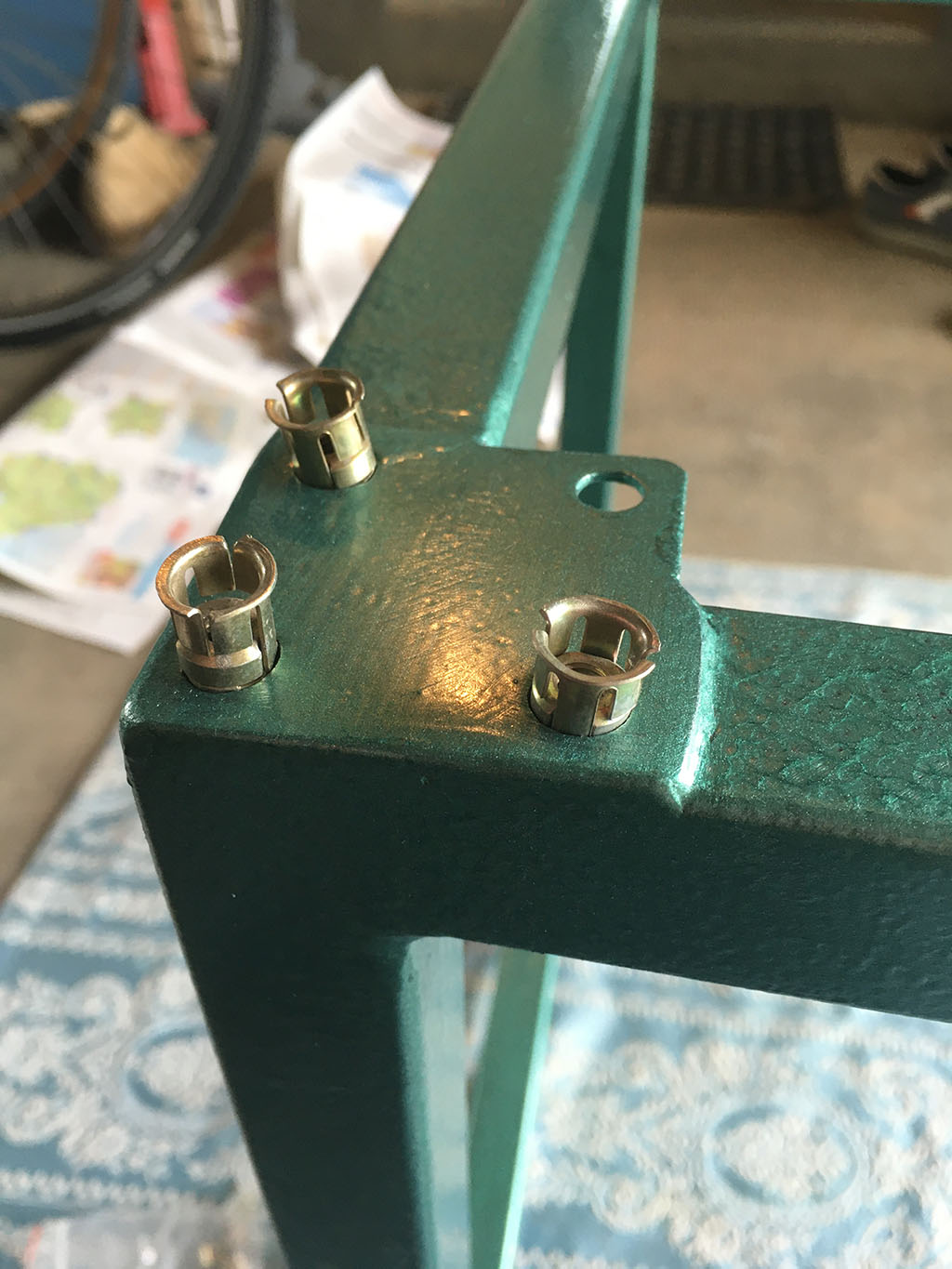

L'année dernière, nous nous sommes arrêté à la conception du support. Achat de ferraille et sous-traitance de toute la partie soudure par mon père, le piétement est terminé. C'est solide, pas de doute.
Rénovation d'une kity 636... qui dure ! Img_1510
Pour aller avec la kity, rien de mieux qu'une couche de peinture Hammerite, en plus ça tombe bien il me reste un demi pot.
Bon cette fois, c'est un peu plus moche que sur la machine, la peinture coule un peu, mais j'avais pas vraiment envie de peindre la structure en 6 fois.
Pour la fixation des roulettes, j'ai utilisé des écrous à sertir, aussi appelés écrou-cage. On met la vis, on serre et la cage s'écarte. Les roulette sont fixées avec des boulots d'origine mercedes, rien que ça !
Rénovation d'une kity 636... qui dure ! Img_1511
On passe maintenant à la partie électrique avec le raccordement du moteur, du contacteur, du boitier de commande... Au départ, je voulais simplement fixer le boitier de commande sur une boite de dérivation directement sur le support, et puis finalement c'était trop bas. J'ai décidé de faire un boitier de commande déporté, au dessus de la machine, beaucoup plus pratique.
Rénovation d'une kity 636... qui dure ! Img_1513
Pour le câblage, j'ai essayé de respecter les conventions, sauf à une exception. En haut à gauche, l'arrivée du courant. En bas à droite, la sortie vers le moteur. Jusque là tout vas bien. J'ai laissé un fil en attente sur la terre, je ne sais pas encore si je dois raccorder la structure métallique à la terre en plus du moteur.
Là ou sa se gâte, c'est pour la partie commande déportée (le câble noir). Il me fallait trois fils au départ des boutons, et surtout  m'y retrouver facilement entre les fils. J'ai choisi de ne pas respecter les conventions et d'utiliser les trois fils de la gaine, y compris le fil de terre pour y faire passer du courant. C'est assumé, et à part vous et moi, personnes ne le saura  Wink
Une vue d'ensemble pour la plaisir des yeux.
Rénovation d'une kity 636... qui dure ! Img_1514
On peut procéder à l'ultime test, le démarrage à partir des boutons. C'est parti...
Cette vidéo marque le début de la fin de l'aventure. La restauration peut être considérée comme terminée... mais, il reste toute la partie réglages et là je vais vous donner rendez-vous dans quelques mois (je l'espère...). Je vais peut être déménager dans peu de temps et je disposerai d'un grand garage. Qui dit déménagement, dit démontage de la machine. Inutile donc de la régler maintenant pour tout refaire plus tard.

Avant de remonter la machine, passage d'une petite commande (boitier de commande, poulie sur mesure, bague autolubrifiantes, et roulements à billes). Quelques ajustements plus tard, remontage de toute la partie mécanique, tout fonctionne parfaitement. On revient de loin !
Rénovation d'une kity 636... qui dure ! Img_0810
Affaire à suivre pour la partie électrique !
