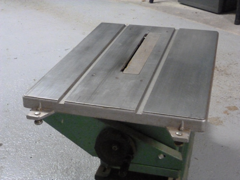

Je démarre la rénovation d'une Kity 617 et vais vous montrer les principales étapes (si cela peut aider certains d'entre nous
![Rénovation scie circulaire Kity 617 P1070410](https://i.servimg.com/u/f21/19/35/37/28/p1070410.jpg)
Et hop j'enlève le haut :
![Rénovation scie circulaire Kity 617 P1070411](https://i.servimg.com/u/f21/19/35/37/28/p1070411.jpg)
Mauvaise surprise : la poulie est en piteux état (la courroie est restée en place très longtemps et le tout dans une atmosphère humide )

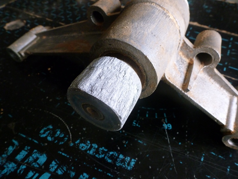

Rénovation scie circulaire Kity 617 2
la poulie corrodée
![Rénovation scie circulaire Kity 617 P1070415](https://i.servimg.com/u/f21/19/35/37/28/p1070415.jpg)
L'arbre porte lame démonté (il faut enlever le circlips coté lame et sortir l'axe au marteau à défaut de posséder une presse )
![Rénovation scie circulaire Kity 617 P1070010](https://i.servimg.com/u/f21/19/35/37/28/p1070010.jpg)
La poulie à été reprise au tour (son diamètre a légèrement diminué, ce qui provoquera une augmentation de la fréquence de rotation de la lame )

Plutôt que de réusiner la poulie (qui doit être bombée pour une courroie plate)
pourquoi ne pas l'avoir complètement supprimer ?
Puis poser une poulie pour courroie trapézoïdale.
C'est juste une proposition,
car si tu as déjà le moteur et sa poulie ronde, ma question est obsolète.

réutilisation de la poulie
J'ai effectivement moteur poulie et courroieVélobois a écrit:Bonsoir à tous
En fait la poulie n'a pas été réusinée en cylindre ; après le chariotage mon copain tourneur a utilisé une grosse lime écouenne pour créer un pseudo bombé
sur cette scie, la poulie est encadrée par une pièce de tôlerie qui de toute façon limite le débattement latéral de la courroie
il faut que j'y retourne, je suis entrain de mettre au point un dispositif d'aspiration des sciures

hello tout le monde
bel exemple de d'oxydation de l'aluminium, elle a pris cher la poulie ..
par contre, le bombé qui a été recrée me semble faible, et il ne faut pas trop compter sur la tolerie pour le centrage de la courroie, ou meme le guidage momentané le temps du démarrage
ca rend les réglage d'alignement moteur scie plus pointus, déja que parfois c'est pas facile
tu pourras toujours la reprendre ultériement si besoin est

La scie devra être déplacé assez souvent, j'ai donc installé 2 bras (vous reconnaitrez les 2 extrémités des bras d'une vielle brouette
![Rénovation scie circulaire Kity 617 P1070013](https://i.servimg.com/u/f68/19/35/37/28/p1070013.jpg)
2 boulon M10 pour l'axe de rotation bloqués sur le piètement , un écrou nylstop+rondelle, une butée d'arrêt avec une cornière
![Rénovation scie circulaire Kity 617 P1070014](https://i.servimg.com/u/f68/19/35/37/28/p1070014.jpg)
Remontage de la table, et on attaque les réglages :

, le travail de rénovation avance , j'ai complétement "désossé la bête......et avec de l'huile de coude et du décapant peinture je prépare toutes les surfaces à repeindre .Ce sera Hammerite vert jade martelée qui ressemble à s'y méprendre à la couleur vert Kity .Pour le rouge j'ai pris rouge agricole qui va tres bien.J'hésite à sortir le pistolet à peinture ou ce sera mini rouleau à laquer et pinceau.voir le plus pratique....url=https://servimg.com/view/19310444/27]
[/url]![Rénovation scie circulaire Kity 617 20151214](https://i.servimg.com/u/f68/19/31/04/44/20151214.jpg)
Et apres on remontera dans l'ordre toutes les pieces.....Cdlt
![Rénovation scie circulaire Kity 617 20151212](https://i.servimg.com/u/f68/19/31/04/44/20151212.jpg)
