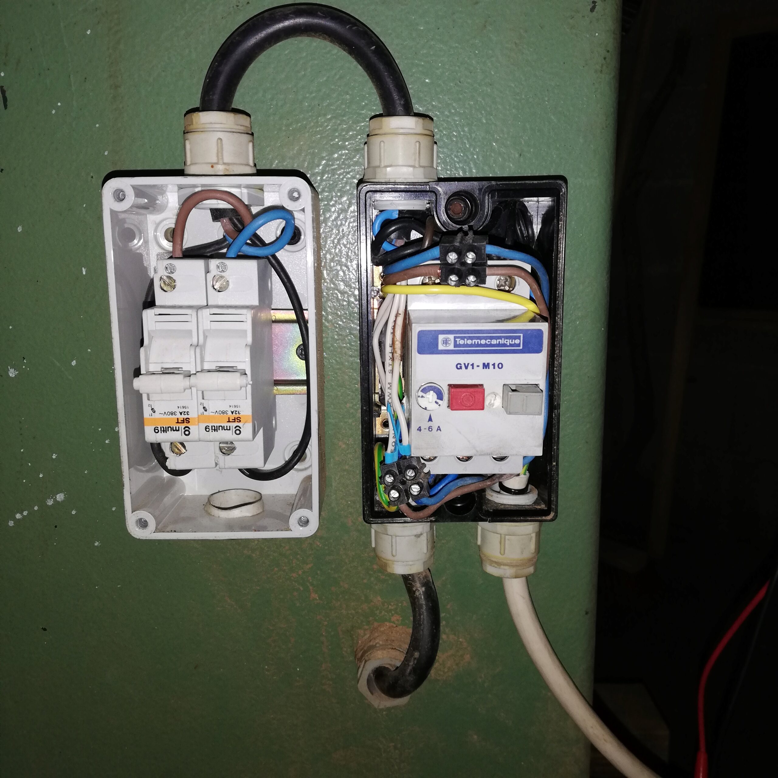

C'est une mémère en 400V 3P+T et je m'interroge sur sont branchement !
Voila le schéma d'origine :
Et voila le tableau :
Plusieurs choses m'intriqguent !
Le calbre des 2 disjoncteurs en 32 A alor qu'ils sont supposé faire 2A si je ne m'abuse.
Le fait qu'ils ne coupent pas la machine quelque soit leur position. J'en vient a me demander leur réelle utilité.
L'alimentation du GV se fait par le cable blanc qui est une 3P+T+N (N non connecté dans le boitier isolé avec un scotch d'electricien.
Le marron a gauche est L1, les 2 autre noirs sont L2 et L3 et sont doublés pour aller dans le boitier des 2 disjoncteurs de 32A, ca revient via les fils marrons et bleu qui sont connecté via les dominos noirs au dessus du boitier sur 2 fils bleu et marrons, en serie, l'un allant vers l'AU, l'autre sur le contacteur du mode raboteuse avant de revenir sur les 2 dominos noirs du bas eux meme relié a deux fils blanc qui vont dans le GV1 par un trou sur le coté (j'imagine que ce sont les fils de la bobine.

C'est simple, le schéma ne correspond pas du tout à l'installation actuelle.
Sur les photos, il n'y a plus de contacteur, il n'y a qu'un disjoncteur magnéto thermique; C'est bien pour protéger le moteur si il est bien réglé mais c'est tout.
Je pense que le plus simple serait de tout reprendre pour que ça corresponde à peu près au schéma, avec des boutons marche arrêt, arrêt d'urgence et en gardant le magnéto thermique.
L'arrêt d'urgence fonctionne ? et le contact de raboteuse ? je ne comprends pas comment çà serait possible, et le "trou sur le coté" c'est bizarre
Il n'y aurait pas un contacteur caché ?

mcop2 a écrit:Et il ne faut pas oublier que les disjoncteurs n'arrêtent pas la machine, et moi, je ne fais pas confiance à des bricolages douteux comme çà.
Oui, c'est ce qui m'a fait poster, à la base, je pensais que les 2 disjoncteurs servaient de bouton de démarrage.
Contrairement au schema, l'AU n'a que 2 fils, il est NF
Pour le bricolage :
- Messages : 14932
Re: Une rabo degau SAMCO C35
mcop2 a écrit:L'arrêt d'urgence fonctionne ? et le contact de raboteuse ?
Après verif, l'AU et l'ouverture de la table n’empêche pas le démarrage ! je suis bon pour reprendre le cablage !
En plus, la courroie patine bien au démarrage, avec une délicat odeur de caoutchouc chaud, va falloir que je regarde ça aussi de plus près.

Un AU est toujours à contact NF, si le fil se coupe la machine s'arrête.

Ca sera beaucoup plus sûr ; Je ne sais pas en quoi consiste la bidouille à l'intérieur du magnéto thermique.
En plus, il faudrait aussi voir la plaque signalétique du moteur, si il fait 1.5kw comme sur le schéma, un réglage à 4A ça me semble un peu trop pour un magnéto thermique, et c'est le min de celui qui est monté.

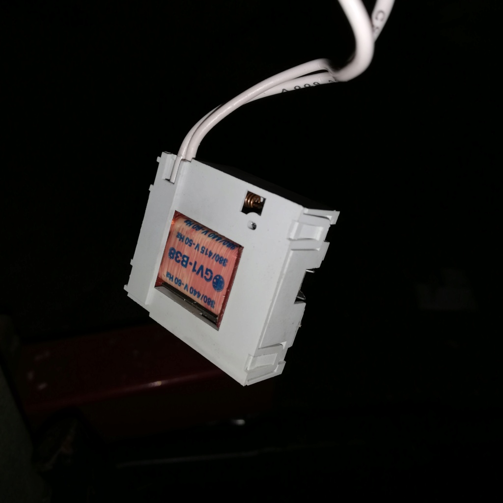

Bon, vérification faite, le moteur fait bien 2.2 KW et fait bien 5.1A en nominal, donc, là, on est bon !
Le 2 fils blancs sont normaux, et prévus pour, ils vont à la bobine GV1-B38, d'origine probablement, le moulage est prévu pour !
Impossible de mesurer la résistance de la bobine, en calibre 200MΩ, elle affiche autour de 15 mais en calibre 20MΩ, elle est hors mesure.
Ce que j'en comprend, c'est qu'en cas de coupure, la bobine est supposé agir comme si on faisait sauter de magnéto thermique par son bouton off.
j'ai recablé pour bien avoir tous les éléments en série entre L2 et L3, soit L2 -> disjoncteur 32A -> AU -> contact table -> bobine -> disjonteur 32A -> L3, a l'ohmetre c'est ok, si on agit sur un des interrupteur de la boucle, le bip s'arrête, mais en réel, il ne se passe rien.
J'aurais tendance à penser que la bobine est cuite

La bobine est censée travailler à 380V, tu as essayé sous tension?
tu câbles juste l'AU pour test.
et attention tu as le marron qui a le plastique coincé dans la connexion

L'Ankou a écrit:La bobine est censée travailler à 380V, tu as essayé sous tension?tu câbles juste l'AU pour test.
Oui, j'ai testé sous tension. Sans succès.

Ce ne sont pas des disjoncteurs mais des sectionneurs à fusible sauf erreur, je me suis fait avoir i y a bien longtemps.
Il faut le basculer un peu vers le bas et tirer ensuite.

Ah tiens, je connaissais pas, un module déclencheur pour disjoncteur GV , décidément, on en apprend tous les jours. Ca évite de mettre un contacteur supplémentaire , par contre, la bobine est toute petite du coup ...
Il faudrait faire un schéma tout simple pour mieux comprendre le câblage, j'arrive pas à synthétiser l'ensemble
Edit : Mince, je cogite tout seul, il n'y a plus personne
Tu aurais du ajouter "cablage bizarre " dans le titre
Edit bis
La bobine est HS, ça doit faire quelques dizaines d'ohm au maximum

Bon, soit je pars sur le même câblage comme sur le schéma d'origine avec un GV2M10 et un GVAX385/GVAU385 (mais lequel) qui doit être peu ou prou l'équivalent de ce qui devait être à l'origine (mais j'avoue que toute les commande en 400V, je trouve ça un poil flippant), soit on part sur une contacteur + GV2M10 pour la puissance et tout le reste en 24V, avec un tranfo 230->24V puisque j'ai le neutre dans le cable (faut que je verifie qu'il a bien été tiré sur la prise).
Question aux moustachus en electrotech
Sur les GV2M10, il y a des modules auxiliaires comme les GVM11, ce serait utile dans ce cas ? ça marche comment ?

Plutôt que de multiplier les transfos 24 v, ici, j'ai un seul transfo qui alimente le circuit de commande de toutes les prises 400 tri de l' atelier. Le circuit des AU est séparé du coup et on peut en mettre autant que l'on veut en série près des machines. Il n'y a que le tour qui a son contacteur propre et son AU propre mais avec le circuit 24V commun.
Pareil en cas de coupure ENEDIS, tout le réseau triphasé retombe et rien ne redémarre sans réarmement de l' armoire.
Tu as vérifié ce qu'il y avait das ces deux porte fusibles ressemblant à des disjoncteurs ?

avec la bobine sur I3 I5?
Oui Tanguy, la prise est bien sur les entrée du haut du magnetothermique, les 2 fils noire allant sur les porte fusible et faisant boucle sur la bobine sont bien en L2L3, L1 est seul (marron sur la photo)
le moteur sort bien par en bas du magneto

Si tu veux refaire comme l'original, c'est un GVAU385 qu'il te faut associer au GV2ME10.
Le GVAX385 est un déclencheur de sécurité sur surtension.
Dans ce cas, la mise en marche se fait en actionnant le disjoncteur magnéto thermique, et l'arrêt soit de la même façon soit en appuyant sur un arrêt d'urgence ou un BP arrêt (NF comme les arrêts d'urgence mais qui ne reste pas verrouillé ) qui seront en série avec le capteur de sécurité et la bobine du GVAU385.
