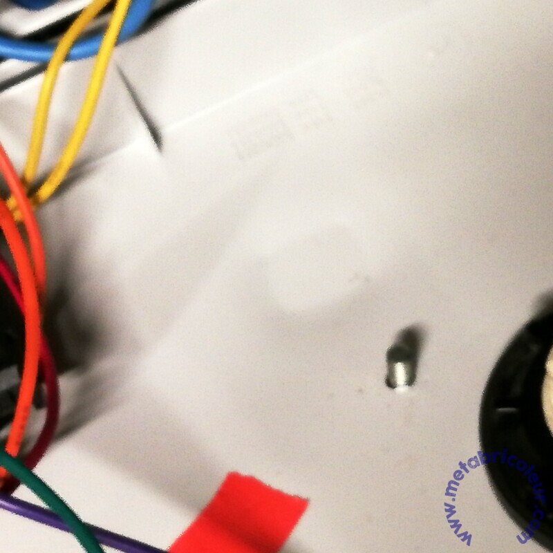

Bonjour à tous et toutes, c'est selon !
Et pourquoi ne pas, tout simplement, scalper le bouton rouge de 2,5 mm, ça n'empêcherait pas le fonctionnement du magnéto-thermique ?

Re: Une rabo degau SAMCO C35
Buchsbaum a écrit:le réarmement deviendrai encore plus risqué à cause de la proximité des bornes de raccordement !!!
Re, l'argument est recevable. Toutefois les vis des bornes sont en retrait de la façade. Amha, à partir du moment où on ouvre un boitier électrique tout bricoleur sait que la prudence est de mise et il y a d'autres endroits dans ce boitier plus accessibles pour un bricoleur dépressif. De plus il est probable que tu n'auras jamais (ou très rarement) besoin de réarmer cette protection.
Enfin, chacun voit midi à sa porte !
Et une petite chauffe locale pour faire une petite bosse? Tu la peints en rouge et tu dessines un clown autour
Voire percer et mettre un caoutchouc de réarmement sans ouverture![Wink](https://2img.net/i/fa/i/smiles/icon_wink.gif)
L'Ankou a écrit:Et une petite chauffe locale pour faire une petite bosse? Tu la peints en rouge et tu dessines un clown autour![]()
Oui, c'est l'idée, première chauffe, je commet une petite bosse !
![Une rabo degau SAMCO C35 - Page 7 Img_2132](https://i.servimg.com/u/f75/19/60/09/80/img_2132.jpg)
![Une rabo degau SAMCO C35 - Page 7 Img_2133](https://i.servimg.com/u/f75/19/60/09/80/img_2133.jpg)
Après fermeture, ça marche mais si j'appuie légèrement sur le capot, ça saute
Alors j'ai fait un nez de clown et la ça marche.
Je vous concède que ça laisse a désirer esthétiquement, mais j'avais pas envie de câbler / décâbler 25 fois le bouzin:

Bonjour, un peu beaucoup dégouté ce matin !
La machine a bien fonctionné pendant 2 h, le temps que je me rende compte que les 3 jeux de fers emballés que je croyait affutés ne le sont pas ! la table de sortie est un poil en pente, il faudra que je vois comment corriger ça, mais c'est du détail.
Lors du test en mode rabot, qui se bascule avec une manette puisque je n'ai pas encore motorisé cette partie, impossible de démarrer, le relais contacteur grogne mais n'enclenche pas, et la lumière du voyant principal faiblit. Serait ce un manque de pêche du transfo ? idem quand j'enlève le mode rabo (qui n'est que mécanique pour le moment, donc juste dépendant de la rotation du moteur).

Bonjour Blaise et à tous,
le témoin principal est sur le secteur 380v ?, as tu essayé d'enclencher manuellement le contacteur ?
Pour mes montages , je n'utilise que des contacteurs en bobine 220v, ça m'évite un transfo et de faire une usine
Non, le témoin est un 24V AC, comme les 2 relais. Le transfo est un 24V AC ABB 15VA, le contacteur principal est supposé consommer 3W (idem en appel) : https://www.technic-achat.com/contacteur-electrique-mc10-4-kw-10a-c2x36292906 , la lampe témoin bouffe supposément moins de 20ma, le second relais 1.2 VA mais il n'était pas cablé puisque le selecteur rabot etait sur off.
cela pourrait être des parasites ?

NeufKOKO 57 a écrit:Salut Blaise...................question,ton inter selecteur rabot/dégau ,est il neuf ou ancien![]()
Pour les fils, un poil plus longs aurait été bien mais ça va le faire !
Ce que je comprends pas, c'est pourquoi, des fois, quand j'appuie sur le BP marche (neuf), ça part instantanément et pourquoi des fois le relais grogne (comme s'il s'ouvrait et se fermait très vite) et fini par partir, ou pas ! J'ai vérifié la tension en sortie de trasfo, à vide, il debite plus de 30V AC, la pahse sur laquel il est branché est a 235V environ.
Tout est neuf souf la coupure générale, récupérer sur un groupe de froid, mais la, j'ai pas de soucis.

Tu n’aurai pas une bobine en courant continue des fois sur le contacteur ?

re...............effectivement,tension de la bobine à vérifier,sait on jamais
sinon,aurais tu un autre contacteur sous la main,même un avec une bobine en 230 Volts,si oui,le remplacer en shuntant ton transfo,pour avoir du 230 V sur la commande,et en n'omettant pas non plus de shunter le voyant présence tension ,histoire de voir si ça fonctionnerait correctement,

Allez savoir pourquoi, ce soir tout fonctionne à la perfection !

Quand je regarde les caractéristiques du contacteur, il y a un pb : les 3W sont pour des bobines basses consommation MCD, qui dans le tableau n'existe qu'en 24VDC;
Pour les autres, donc les bobines MC, c'est : Consommation bobine : 33 à 45 VA en pointe (commutation), 7 à 10 VA en fonctionnement constant.![What a Face](https://2img.net/i/fa/i/smiles/fresse.png)
Ce qui explique le fait que le transfo a du mal à fournir le courant demandé à la commutation.
mcop2 a écrit:Bonsoir,
Quand je regarde les caractéristiques du contacteur, il y a un pb : les 3W sont pour des bobines basses consommation MCD, qui dans le tableau n'existe qu'en 24VDC; Pour les autres, donc les bobines MC, c'est : Consommation bobine : 33 à 45 VA en pointe (commutation), 7 à 10 VA en fonctionnement constant.
Ahhh, M...e, ça m'apprendra à pas être foutu de lire un datasheet correctement !

L'Ankou a écrit:tu peux mettre un autre petit transfo en parallèle du premier...
Oui, ou changer le transfo, j'ai trouvé un 30VA pour un encombrement pas trop supérieur au premier, mais depuis le message oui j'ai rapporté le problème, je n'ai plus eu le cas
