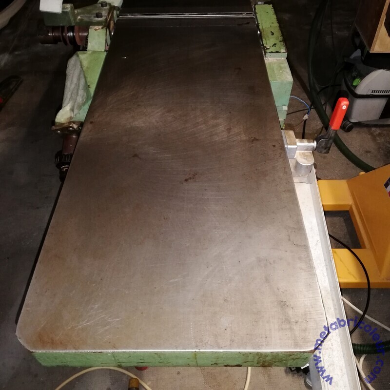

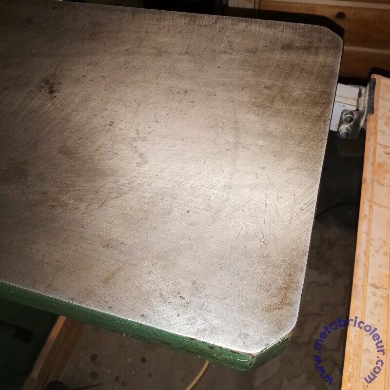

Aujourd'hui j'ai réussi à débloquer le fût de la dégau, j'en ai profité pour nettoyer les tables et graisser les pièces mobiles.
La table d'entrée (j'ai pas de photos avant mais elle était dans le même état que celle de sortie :
La table de sortie, avant:
Après:
Et tout ça sans forcer, avec un scotch pad vert et une ponceuse vibrante premier prix !
PS : un truc rigolo, les tables d'entrée et de sortie se règlent avec les molette noires au niveau des charnières !
Après:
