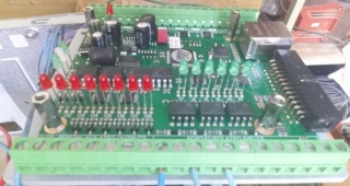

carte AXBB-E
bonjour David
J'ai testé avec routeur mais rien n'a fonctionné. J'ai commandé ma carte AXBB-E elle est en expédition.
Je prends un peu d'avance car je ne sais comment tous connecter .
Mes driver DM52 sont allimenté en 36V, il y en a 3
Alors sur la carte , Port1 Non isolated outputs
Je branche (1) DM52 : Pul- sur 09 ; Dir- sur 010 ; Pul+et Dir+ ensemble sur 5V+ du Port1 Non isolated outputs
(2) DM52 : Pul- sur 011 ; Dir- sur 012 ; Pul+et Dir+ ensemble sur 5V+ du Port1 Non isolated outputs
(3) DM52 : Pul- sur 013 ; Dir- sur 014 ; Pul+et Dir+ ensemble sur 5V+ du Port1 Non isolated outputs
Donc les 3 sur le même port 5V+ situé entre 012 et 5V0
L'allimentation 5V sur Power inputs. 5V+ et 5V0
L'allimentation 24V sur Power inputs. 24V+ et 24V0 , je pense que le relais 24V se branche entre la carte ABBX-E et l'allimentation ?
Je n'ai jamais branché de relais donc j'ai besoin d'aide
Chaques connections du relais et N° de 1 à 14; le relais et PYF14A
3 2 1
8 7 6 5
12 11 10 9
4 14 13
Je dois brancher quel N° sur la carte 24V+ et 24V0
et sur l'allimentation + et -
Je suis désolé de poser toutes ces questions, mais je n'y connais rien dans ce domaine.
3 2 1
8 7 6 5
12 11 10 9
4 14 13
Je vais faire un dessin avant de faire le montage pour ne pas faire de bêtise.
Après j'aurai les fin de courses, arrêt d'urgence et Inverseur VFD 1.5KW
Fiches connections Inverseur VFD 1.5KW:
X1 / X3 / FWD / REV / +5V / VI / GND / +10V
X2 / X4 / COM / +DC / AOUT / AI / FA / FB

Tu a un schéma de branchement complet ici![Wink](https://2img.net/i/fa/i/smiles/icon_wink.gif)
https://www.cncdrive.com/AXBB.html
tu n'est pas obligé de mettre le relais O1 (c'est une coupure générale)
Pour le M/A broche, si c'est un vario, pas besoin de relais apparemment.
Je ne peux guère t'en dire plus que le schéma, je ne connais pas cette carte.

J'ai reçu ma carte AXBB-E , maintenant reste le plus délicat à faire, la connection. Je n'ai pas encore reçu mes allimentations 5V
Voilà le lien de Inverseur VFD 1.5KW
pour la connection sur ma carte NVEM, le fournisseur m'avait donné cela :
GND vers GND1
VI vers VS0
FWD vers OUT1
REV vers OUT2
https://fr.aliexpress.com/item/33047133801.html?spm=a2g0s.9042311.0.0.27426c374VN2pf

Alors pour le vario:
M/A:
O1 de la carte sur FWD du vario
O2 de la carte sur REV du vario (uniquement si tu a besoin du 2ieme sens de rotation)
24V0 de la carte sur COM du vario
Vitesse:
AO1 de la carte sur VI du vario
5V0 de la carte sur GND du vario
vérifier que la jumper qui permet de sélectionner 0-10V ou 0-5V est dans la bonne position pour avoir du 0-10V

cavalier sortie analogique 0-10V ou 0-5V sur carte AXBB-E
C'est trouvé David,
Je mets photo si cela peut aider d'autre personnes.
![réglage et programation CNC - Page 4 20210610](https://i.servimg.com/u/f33/20/32/84/24/20210610.jpg)
![réglage et programation CNC - Page 4 20210611](https://i.servimg.com/u/f33/20/32/84/24/20210611.jpg)
Il faut retirer les 4 vis pour accèder au cavalier
( Il y a une sortie analogique sur la carte (marquée par A01) qui peut produire une tension de 0 à 10 V
niveaux ou niveaux de tension 0-5V. La plage de tension est sélectionnable entre 0-10V ou 0-5V
avec le cavalier J1 sur la carte. Si le cavalier est retiré, la plage est de 0 à 10 V et si le
le cavalier est activé, la tension est de 0 à 5 V. )
Je l'ai donc retiré pour avoir du 0-10V
Denis
Denis

Re: réglage et programation CNC
Ah Ok, ils ne précisent pas qu'il faut lui ouvrir le ventre !

carte AXBB-E
Salut David,
J'avais demandé au fournisseur de la carte AXBB-E comment brancher ma broche avec photo et schéma électrique avant de te demander et il n'avait pas encore répondu, alors voici sa réponse
To connect the VFD wire the Power output/5V0 to COM and AO1 to VI. Check JP1 on your VFD: it has to be set to the same voltage as the AXBB. Be careful, the printing on the AXBB is reversed, it outputs 10 V if the jumper is on!
For the spindle start connect 24V0 to COM and any of O2 to O8 to FWD. If you need reverse direction then another output to REV.
Je lui ai renvoyé un mail pour pour lui demander de confirmer si il fallait le cavalier pour 10V, car c'est marqué l'inverse sur la carte et en même temps 5V0 to COM ou 24V0 to COM, pour ça je pense qu'il se sont trompé c'est comme tu m'as écrit 5V0 de la carte sur GND
Denis
salut,
Réponse rapide:
Yes, it is correct, the label is bad.
Oops, you are right! 5V0 -> GND and 24V0 -> COM! Sorry, I misread the picture.
Alors je vais remettre le cavalier car il y a une erreure d'affichage et il me donne O2 à O8 à FWD , est-ce qu'il faut que je change car tu m'avais donné 01 ?
C'est tout de même ballot qu'ils mettent une étiquette sur leur carte pour retirer le cavalier afin d'avoir 10V alors que c'est l'inverse. Ils devraient le dire dans le mail d'achat ou sur leur site. Enfin bref, l'essentiel c'est d'avoir la bonne réponse.
J'ai commandé une allimentation 5V sur Ebay pour l'avoir rapidement car c'était en françe. Les autres sont bloquée en douane.
Denis
Réponse rapide:
Denis
