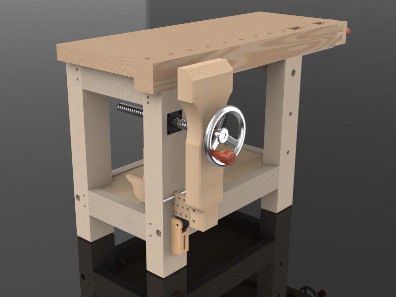

Bonjour a tous
Voici quelques images pêchées sur le net chez " Benchcrafted " qui je pense raviront les
amoureux des établis ainsi que les adeptes de la modélisation.
A visualiser sans modération.

Amicalement,cyril

Message  guillaume22 Sam 5 Mai 2012 - 12:21
Bonjour Cyril, il est magnifique ce petit établi on le voit dans tous les angles c'est pratique, à quand de nouvelles photos du tiens, j'attends ça avec impatience.
Amicalement guillaume.

Message  Antoine Sam 5 Mai 2012 - 12:44
Pour ce qui est de la modélisation, le rendu a été fait avec photoview 360, il a donc été dessiné sur Solidworks Wink
En tout cas, il est beau !

Message  desmo 38 Sam 5 Mai 2012 - 17:45
Bonjour Guillaume, ta vus,sympa l'établi et plein de détails. Je savais que cela te plairai.
Pour les photos je pense en début de semaine, comme d'habitude.
J'ai quelques jours de congé, je vais pouvoir lui consacrer un peu de temps.
Bonjour Antoine, et merci pour les précisions,c'est toi l'expert. La modélisation et moi, ça fait deux !
A plus, cyril

Message  Totem Sam 5 Mai 2012 - 17:56
Antoine a écrit:Pour ce qui est de la modélisation, le rendu a été fait avec photoview 360, il a donc été dessiné sur Solidworks Wink
Salut! tu en es sur? pas moi! à première vue je pensais à un rendu Keyshot, surtout à voir la seconde image... Cela dit, je connais très mal photoview/photoworks, donc je me trompe peut-être Wink
