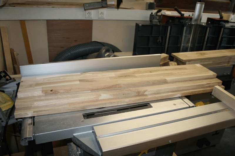

Les planches avant collage
Etabli en lamellé collé ( de A a Z ) Img_1224

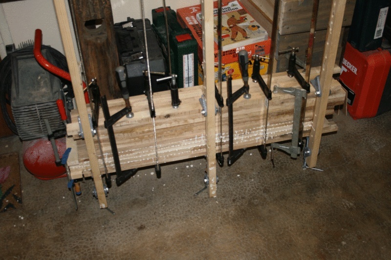

Collage et assemblage
Etabli en lamellé collé ( de A a Z ) Img_1215
Etabli en lamellé collé ( de A a Z ) Img_1225
Les deux liteaux tenus par les serres joint sur le haut des pieds représente le tenon logé dans le plateau
Etabli en lamellé collé ( de A a Z ) Img_1226
Etabli en lamellé collé ( de A a Z ) Img_1227
Etabli en lamellé collé ( de A a Z ) Img_1228

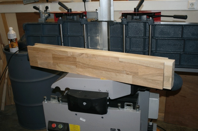

Mise a la dimension avec la R/D .Epaisseur des pieds 9cm largeur 14.5 cm
Etabli en lamellé collé ( de A a Z ) Img_1229
Etabli en lamellé collé ( de A a Z ) Img_1230

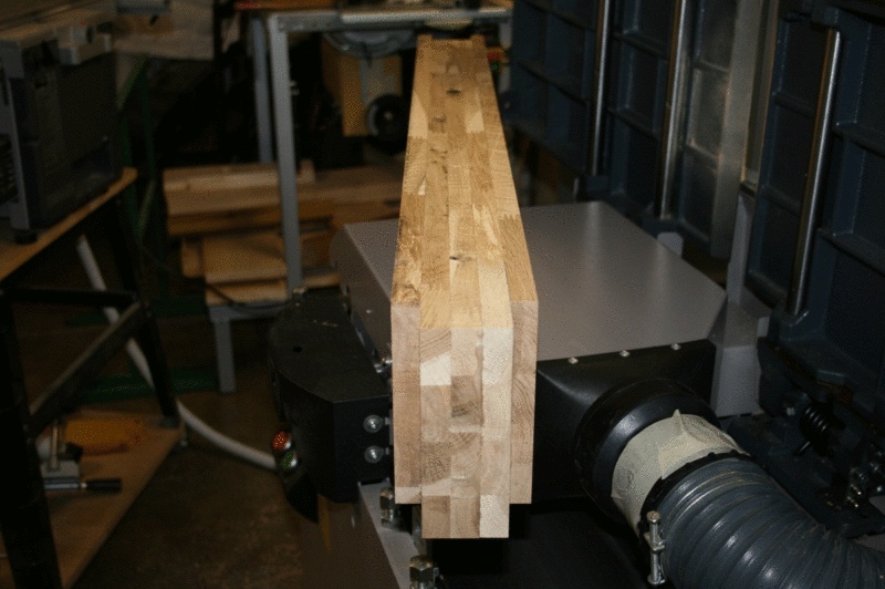

Les quatre pieds collé.
Etabli en lamellé collé ( de A a Z ) Img_1231
Etabli en lamellé collé ( de A a Z ) Img_1232
Etabli en lamellé collé ( de A a Z ) Img_1233
J'espère que ce mode de réalisation tiendra la route.

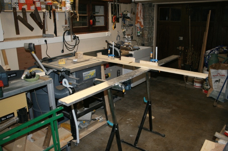

Après les pieds, j'ai attaqué les 4 traverses latérales ainsi que les 2 grandes. Comme pour les pieds je n'usine
pas les tenons,des cales coupées aux dimensions des tenons sont tenus par des serres joints lors du collage.
J'ai sorti ma scie a format pour l'occasion lol!
Pas pratique, il faut vérifier l'équerrage a chaque fois.

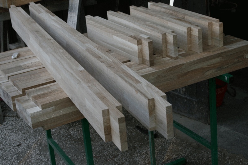

Je passe les détails du collage et vous montres directement le résultat. Les 4 pieds coupés a la longueur.
Etabli en lamellé collé ( de A a Z ) Img_1312
Emplacement des mortaises traverses haute et basse.
Etabli en lamellé collé ( de A a Z ) Img_1313
Etabli en lamellé collé ( de A a Z ) Img_1314
Les 4 traverses haute et basse et les 2 grandes du bas. Epaisseur 5,4 cm hauteur 9 cm
