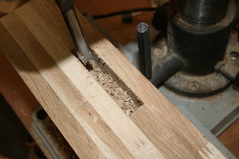

Bonjour a tous
Ce weekend, j'ai donc attaqué les mortaises pour les traverses latérales, elles seront a l'affleure des pieds.
Pour être sur de l'affleure j'ai assemblé des petites cales a la dimension .
Ensuite je règle la mèche en fonction de la cale .
Voila,après ajustage aux ciseaux la mortaise et finie
Rebelote pour celle du milieu avec une nouvelle cale
Reste plus qu'a assembler provisoirement le premier pied pour voir si tous va bien.
Petite simulation de l'emplacement futur.
Voila, c'est fini pour aujourd'hui la suite pour bientôt
Amicalement,cyril

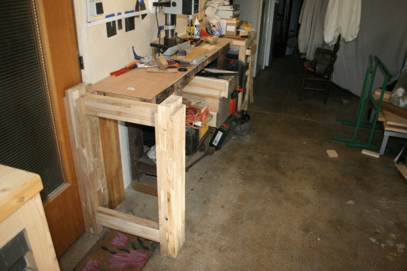

Bonjour a tous
Après avoir terminé les 2 pieds je m'attaque aux mortaises des traverses basse.
Réglage de la profondeur. Le blocage de la descente se fait sur la colonne en serrant la poignée bleu.
Alignement de la mèche a l'aide de la cale et perçage.
Ensuite je rajoute une cale sur la première pour obtenir la largeur de la mortaise voulu et je met la mèche affleure de la cale
Petite reprise aux ciseaux.
Les mortaises sont terminées,reste plus qu'a faire un assemblage provisoire du piétement.
Il reste quelques ajustement a faire sur les traverses,ensuite elles seront collée et chevillée.
Sous les pieds, il y aura une semelle en téflon gentiment expédier par Guillaume22,
et j'attends la réception d'une fraise a copier pour pouvoir les poser .
A bientôt pour la suite.
Amicalement,cyril

Salut Cyril j'attendais la suite avec impatience, je dois dire qu'il est de plus en plus imposant ce piétement, il faut vraiment que j'investisse dans une mortaiseuse à bedane, va tu te servir du bas pour faire une base de rangement ?, quand tu parle d'une fraise à copier tu parle d'une fraise à affleurer ou est-ce différent ?, la suite rapidement j’espère et bonne continuation.
Amicalement guillaume.

Salut Guillaume,oui je suis un peu surpris par la sa taille,mais bon ..Les traverses basse de mon ancien établi mesure 1 mètre hors tenons,un peu juste a mon gout. Je suis parti sur une longueur de 135 cm
ce qui fait en tous avec les 2 pieds 165 cm de long par 60 de large. Pour le bas il y aura des planches
fixées sur les traverses qui servira peut être pour du rangement. Pour la fraise je sais pas si c'est différent je crois pas. Je compte faire un gabarit de la dimension du pied et le reproduire a l'aide de la fraise. Merci a toi Guillaume.
Amicalement cyril

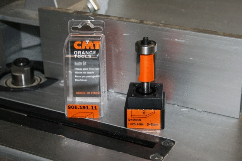

Bravo Cyril, du beau boulot, je vois que tu avances bien ! J'attends la suite avec impatience !

Bonjour à tous et merci Damien pour cette petite précision, je possède les deux type de fraise mais ne connaissais pas la différence et par déduction les deux étais pour moi 2 fraises à affleurer, merci. @+

Merci du compliment,je ne suis pas un grand connaisseur des fraises de def,merci de tes précisions,
L'usinage se fera avec le roulement en dessous (fraise a affleurer) monté sur table.

Bonjour a tous
Comme promis Guillaume,la pose des semelles en téflon. J'ai reçu hier la fameuse fraise a copier,il y avait
plus qu'a la mettre a contribution.
Pour commencer j'ai fabriqué un gabarit en CP de la dimension du pied,pré-perçage du gabarit et report des trous sur l 'embase.
Fraisage,vissage sur gabarit et usinage
Report des trous sur le pied,pré-perçage diamètre 3 et vissage définitif de l'embase.
Lors du vissage sur le pied un léger désaffleur est apparu du a un mauvais placage de la semelle sur
le CP. LA résistance de la semelle du a son cintrage a eu raison de vis trop courte. Le gabarit était peut être pas assez épais .
J'ai fait une petite rectification aux ciseaux préalablement aiguisé.
et finalement la retouche aux ciseaux a parfaitement lissé la semelle.
Vu des semelles posées.
Voila pour aujourd'hui,la suite pour bientôt
A plus,cyril

Salut Cyril parfait les pieds comme ça, j'avais procédé différemment pour les pieds de mon établi, je les avais vissés dessous puis passé l'ensemble à la fraise à "copier", c'est vrais qu'il cintrent beaucoup par contre ça perce tout seul tu as du t'en rendre compte. Félicitation pour ces pieds qui sont très réussi, tu va pouvoir déplacer ton établi très facilement je suis ça de près encore bravo.

Bonjour Guillaume
J'avais pensé faire de même pour l'usinage, mais la hauteur du pied m'a refroidi,trop difficile a gérer.
C'est pour ça que j'ai fait un gabarit. Pour le perçage sa rentre comme dans du beurre et une fois visé le cintrage disparait complétement.
Amicalement,cyril
