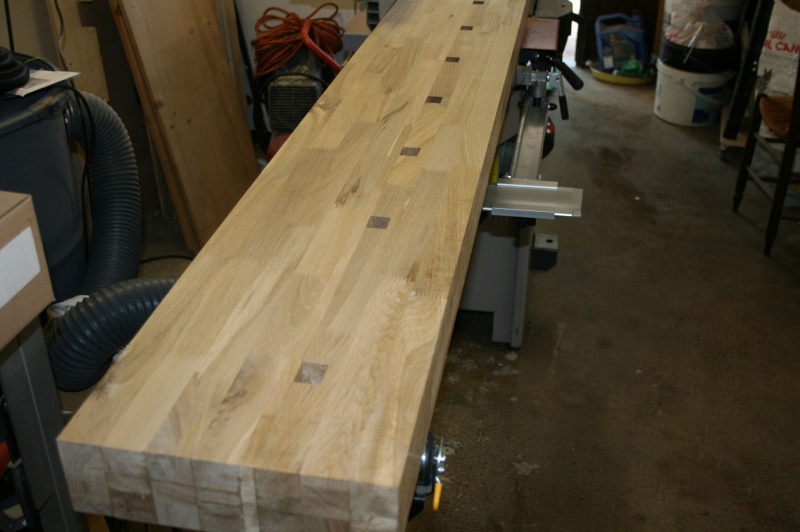

Bonjour a tous,
Disposant d'un peu de temps le soir, j'en profite pour avancer un peu le collage.
Je rencontre quelques soucis de désaffleur entre les traverses. Pour remédier au problème je vais rajouter
des languettes avec la fraiseuse.
Je raccorde directement a l'aspirateur, sinon les copeaux obstruent l'entrée du sac de la fraiseuse en un rien de temps.
Ce qui il y de pratique avec cet aspirateur, pas de sac, est 215 litres de contenance. J'ai de quoi voir venir.
Quelques languettes posées. On distingue le type de désaffleur sur l'avant dernière traverse en haut sur la photo.
Il n'est pas sur toute la longueur, mais soit au centre ou aux extrémités, mais pas sur toute.
Voici le résultat avec languettes ( essai avant collage ) le résultat est plus due satisfaisant.
Je passe au collage, en prenant soin de bien remplir les emplacements des languettes.

Suite et fin du collage hier, quelques photos
Le 2°m étage
et le dernier.
Le premier plateau
Malgré l'utilisation des lamelles, il y a encore quelques désaffleurs.
Ne possédant pas de rabot a main, j'opte pour un petit coup de dégau, petites passe de 0.5mn.
Les fers sont neuf.
Vu le poids du bestiau et le porte a faux, l'emploi de servantes devant et derrière s'impose.
Il y a encore un peu de marge, +/- 3cm.
Et voila, après 4 passes, quelques petits défauts subsiste, mais le résultat est la.
Nickel.
Le contraste entre les différentes rend plutôt bien.
A plus, Cyril
