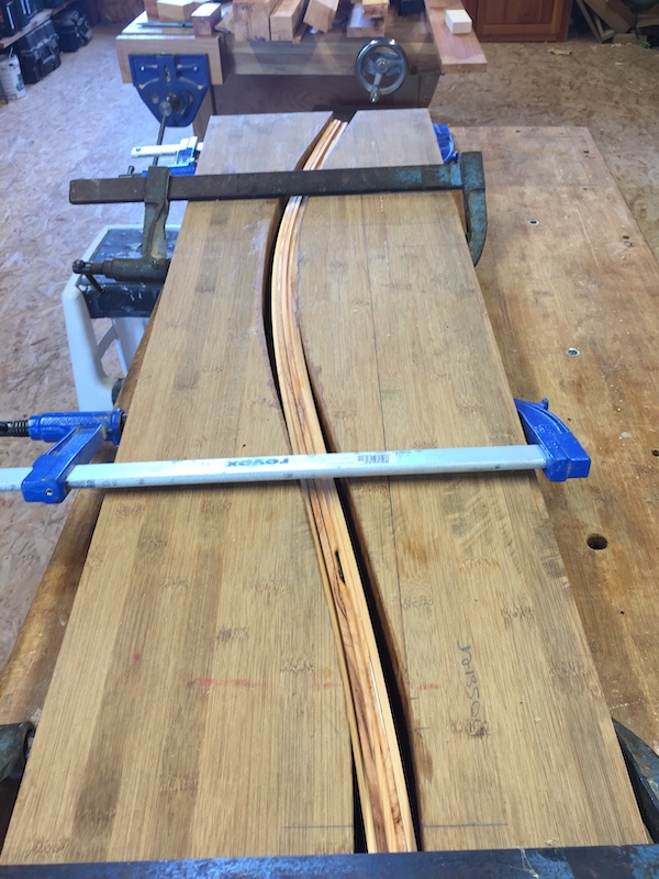

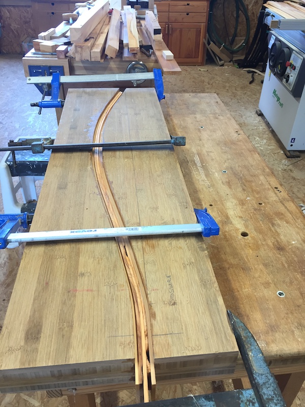

J'ai un peu avancé. Du débit, du débit, du débit... Du rabotage, du refendage, du rabotage, du refendage, du rabotage, etc.
Du coup, Dulcinée, elle m'a demandé de faire 4 et non 3 chaises, passeque, ben, la chaise en frêne, ça dépareille, takalagarder dans ton bureau... Ben voyons. Tant que je gagne je joue, hein, cocotte ?
Bon, tout ça, ça fait beaucoup de lamelles, et c'est pas très spectaculaire, mais c'est joli, et je vais vous en faire profiter.
Aujourd'hui, en même temps que je refendais et préparais les lamelles, j'ai commencé à coller les pied-arrières-dossier
faut coller vite !
C'est rigolo à faire, mais faut quand même pas lambiner, et serrer fort !
et démoulé, ça donne ça : Si je modifie un peu la forme, je fais l'arc de Robin des Bois
sinon, ben des lamelles, il y en a partout, des jolis bouts de bois aussi.
Té, celui-là, il lui reste un peu de plomb dans l'aile
Du plomb, j'en ai retiré, mais j'en ai aussi trouvé beaucoup. Et des clous, aussi.
Voilà pour aujourd'hui, c'est maigre, je sais, mais c'est dimanche. Et c'est la première fois que je fais une petite série. Ouais, je sais, rien à voir...

en ce qui concerne tes lamelles une fois coupés tu chauffe à la vapeur ou tu les mouilles ou alors direct

Non, je ne chauffe pas, je ne vapore pas, juste direct bien imbibé de colle, des lamelles maxi de 5mm d'épaisseur pour les plus grandes, 3mm pour les petites. et on fait déborder la colle, puis beaucoup de serre-joints. Malgré cà, il y a quelques vides de colle ça et là. Soit il y a un deuxième tour de colle si c'est possible, sinon j'appelle un ami nommé Lösung.
