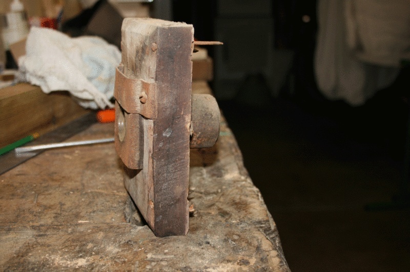

Salut Guillaume
Super ton projet d'achat,sur quelle marque vas tu te diriger ,neuf ou occasion récente ?
Pour les prochaines photos ,Je devrais normalement travailler dessus cette après midi. Je vais attaquer le support pour l'écrou de la vis de serrage.
Je reprend le même système de fixation avec un morceau ce chêne que j'ai collé hier soir.
La partie plate de l'écrou que l'on voit sur la photo tenu par une petite tôle sera encastrée affleure dans le morceau de chêne et visé contre le pied. A l'envers.
Cela évitera de me retrouver avec un gros trou comme ci dessous.
ps: j'ai pas répondu de suite après car, je n'était plus sur l'ordi. Ma femme a éteint sans me
déconnecter.
A plus
