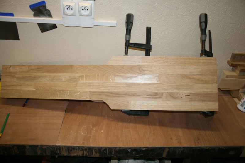

Re: Etabli en lamellé collé ( de A a Z )
Salut impulson la désignation correcte il me semble est Le polytétrafluoroéthylène (sigle PTFE) on remplace ce genre de plaque assez peu couramment mais s'agit bien de téflon..., on se sert de polyéthylène pour d'autres applications mais pas pour les fonds d'auges.
- Messages : 1614
Impulson- posteur Régulier
- Messages : 172
Points : 451
La plaque en question fait 6 mm d'épaisseur, vu sa forme en coquille j'en ai déduit qu'elle provenait d'un fond d'auge mais elle n'a jamais servi, après une petite recherche elle faisait parti d'une ancienne commande de plaques et pièces divers en PTFE afin de remplacer des patins et autres pièces de glissement.
- Messages : 1614
Points : 4225
Il y à aussi le nylon qui est assez costaud et qui permet de faire glissé assez facilement ..ça vaut pas le teflon mais c est mieux que rien..

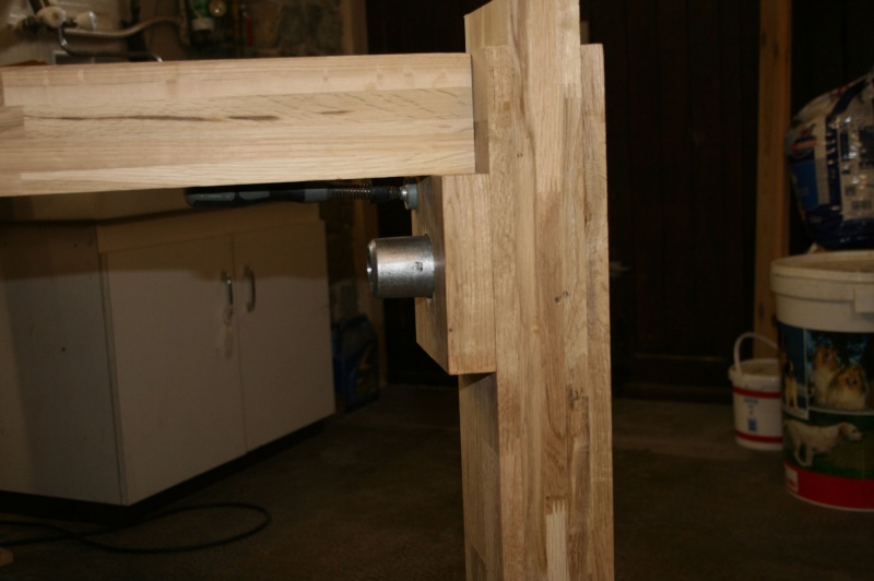

Bonjour a tous
Quelques photos de la réalisation du support pour l'écrou de la presse .
Il sera encastré dans un morceau de chêne équivalent a la largeur du pied de l'établi.
Après le report des dimensions, opération faite a la mortaiseuse, mèche de 10.
L'écrou dans son support après quelques retouches aux ciseaux.
Reste a percer un trou du diamètre de l'écrou pour qu'il soit traversant.
Le voici dans son support, la partie plate de l'écrou viendra en appuis contre le pied .
Positionnement provisoire a l'aide d'un serre joint. Le support sera visé et les trous bouchés avec des tourillons .
J'ai prévu une hauteur de +/- 22 cm entre le haut du plateau et le centre de l'écrou. Cote prise sur mon ancien établi.
Cette hauteur vous parez t elle suffisante ?
Merci d'avance pour vos réponses
Amicalement,cyril

desmo 38- complétement accro
- Messages : 1751
Salut Cyril, j'attendais la reprise de ton établi, pour la hauteur je ne t'aiderai pas le mien étant dépourvu d'étau je n'en ai aucune idée sinon je trouve super le travail pour ton écrou, une idée ingénieuse l'utilisation de la mortaiseuse pour réaliser ton trous. Comment as tu fais pour surfacer l'intérieur du trous (tu parle de ciseaux)?
Bonne continuation, amicalement guillaume.
- Messages : 1614
Points : 4225
Salut Guillaume
La partie creusée étant peu profonde,moins de 2 cm, je me suis servi d'un ciseau a bois 10 mn .
La partie en biais contre le fond, de manière a ôter les défauts et diminuer l'épaisseur pour que l'écrou
arrive affleure. Pour ce qui est de la hauteur de la vis, ça ne doit pas beaucoup varier d'un modèle a
l'autre je pense. Merci quand même.
Amitié,cyril

Ce weekend j'ai donc continué a mon rythme, pour commencer la construction de la presse.
J'ai donc recoupé un vieux plan de travail en chêne en plusieurs morceaux puis passés a la R/D.
6 morceaux en tous de 3,5 x 5.7
Voici a peu près a quoi elle ressemblera.
Pour se faire les parties inférieur latérales seront arrondis a la scie circulaire.
Je n'en ai pas parler, mais je recommande la plus grande prudence quand a cette manière de procéder.
Les réglages et ajustages se font avant et pas pendant. " Un homme averti en vaut deux " .
Je parle en connaissance de cause, après avoir était distrait par une irruption soudaine de mon fils
( il y a quelques mois )le bout de mon index a était légèrement scalpé.
Plus de peur que de mal... mais j'aurais pu y laisser un doigt . Donc prudence.
Après avoir calculé la partie a arrondir en réglant la lame, j'ai rajouter un petit pare éclats tenu par les serres joint.
Simulation de la partie a retirer,on distingue une dent sur le haut.
Les deux morceaux arrondis
Le pare éclat a parfaitement fonctionné.
Petit essayage.
Pour le collage je vais rajouter en plus quelques languettes.Voici la machine en question.
Vu l'épaisseur de la pièce je double les lamelles,en réglant au préalable la hauteur de fraisage.
Le résultat après fraisage.
Le collage est prévu dans les prochains jours.
A plus ,cyril
