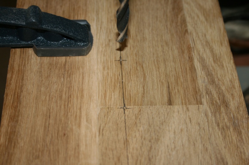

Ensuite perçage du pied pour le passage de la vis pour la presse. Fixation provisoire de manière
a repérer l'emplacement du trou.
Etabli en lamellé collé ( de A a Z ) - Page 6 Img_1522
Je vis la presse a l'envers de manière a ce quelle marque pied, ce qui déterminera l'emplacement
du trou.
Etabli en lamellé collé ( de A a Z ) - Page 6 Img_1523
Le marquage.
Etabli en lamellé collé ( de A a Z ) - Page 6 Img_1524
Montage sur une vielle AEG (j'en ai plusieurs moi aussi Damien) d'une mèche plate de 35.
Etabli en lamellé collé ( de A a Z ) - Page 6 Img_1525
Etabli en lamellé collé ( de A a Z ) - Page 6 Img_1526
Résultat du perçage, plus que correct.

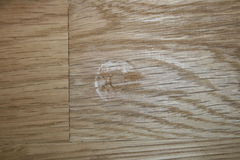

Message  desmo 38 Sam 12 Mai 2012 - 18:19
Bonjour a tous
Quelques photos supplémentaire, le collage de la presse étant terminé, le l'ai passée a la
R/D pour la mettre d'équerre.
Mise a l'équerre du guide.
Etabli en lamellé collé ( de A a Z ) - Page 6 Img_1529
Après avoir dégauchi le chant,au tour de la partie la plus large. Il y a encore de la marge Very Happy ,il reste
a peu prés 5 cm.
Etabli en lamellé collé ( de A a Z ) - Page 6 Img_1530
Puis on passe au rabotage. Mes fers ayant déjà quelques heures de vol, j'ai procédé par des petites
passes.
Etabli en lamellé collé ( de A a Z ) - Page 6 Img_1531
Le résultat est plus que satisfaisant.
Etabli en lamellé collé ( de A a Z ) - Page 6 Img_1532
Ensuite mise a l'équerre de la partie haute de la presse.
Mon chariot étant plus que limite, j'ai recours a 2 servantes et une règle de maçon. Le tous fixé
avec des serres joints.
Etabli en lamellé collé ( de A a Z ) - Page 6 Img_1533
Après contrôle de l'équerrage avec la lame,
Etabli en lamellé collé ( de A a Z ) - Page 6 Img_1534
la découpe.
Etabli en lamellé collé ( de A a Z ) - Page 6 Img_1535
Voila,il me restera a faire le chanfrein a 45.
Etabli en lamellé collé ( de A a Z ) - Page 6 Img_1536
La partie basse de la presse sera coupée en dernier une fois le plateau terminé.

j'ai profité de 3,4 jours de congé pour avancer un peu. J'ai procédé a la fixation sur le pied des supports en bois
qui reçoivent les galets. J'ai donc acheté la visserie :2 en 10 de long ,filetage 150 et 2 en 12 x150.
Cela peut paraitre un peu long, mais la hauteur des supports étant conséquente j'ai voulu une bonne emprise.
Etabli en lamellé collé ( de A a Z ) - Page 6 Img_1537
Etabli en lamellé collé ( de A a Z ) - Page 6 Img_1538
Après repérage, je perce avec une mèche de 8 .
Etabli en lamellé collé ( de A a Z ) - Page 6 Img_1539
Etabli en lamellé collé ( de A a Z ) - Page 6 Img_1540
Ensuite je passe au filetage avec un tarot de 10x150 jusqu'au fond du trou.
Etabli en lamellé collé ( de A a Z ) - Page 6 Img_1541
Comme les vis ont un filetage partiel avec une mèche de 10 j'élimine une partie du filet pour pouvoir visser
jusqu'au fond.
