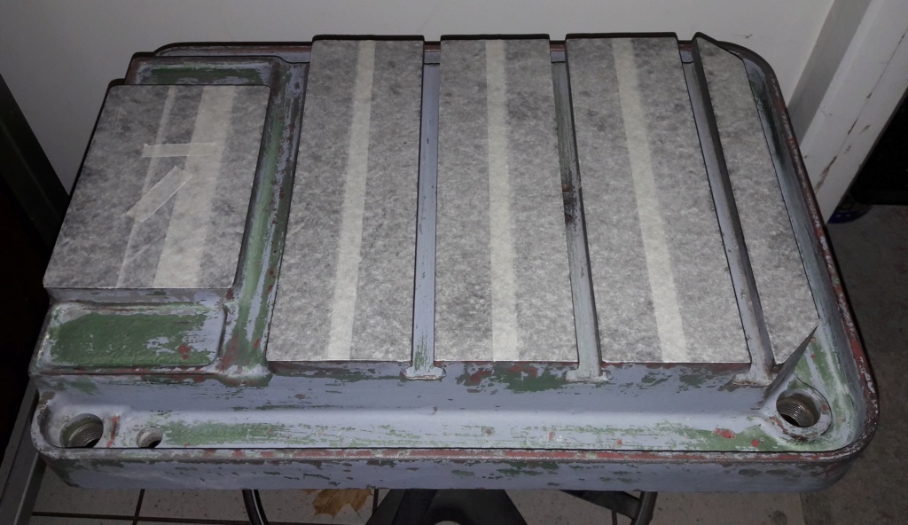

Message  junkdealer Ven 22 Nov 2019 - 21:01
Exit la tenue de camouflage, ptit coup de papier de verre pour atténuer les marches entre les couches de peinture, dommage, y'avait le vert en dessous, mais bon ...
Perceuse à colonne Sydéric S20  / Démontage / Nettoyage / Remontage - Page 5 20191146
Perceuse à colonne Sydéric S20  / Démontage / Nettoyage / Remontage - Page 5 20191147
Et tadaaaa, bah il restait du blanc, c'est a dire la même couleur que celle par dessus le vert, mais là ça fera moins dégeux Very Happy
Perceuse à colonne Sydéric S20  / Démontage / Nettoyage / Remontage - Page 5 20191148
Perceuse à colonne Sydéric S20  / Démontage / Nettoyage / Remontage - Page 5 20191149
gaffeur comme je suis, c'est logique, la perceuse verte avec un pied blanc jesuisdehors

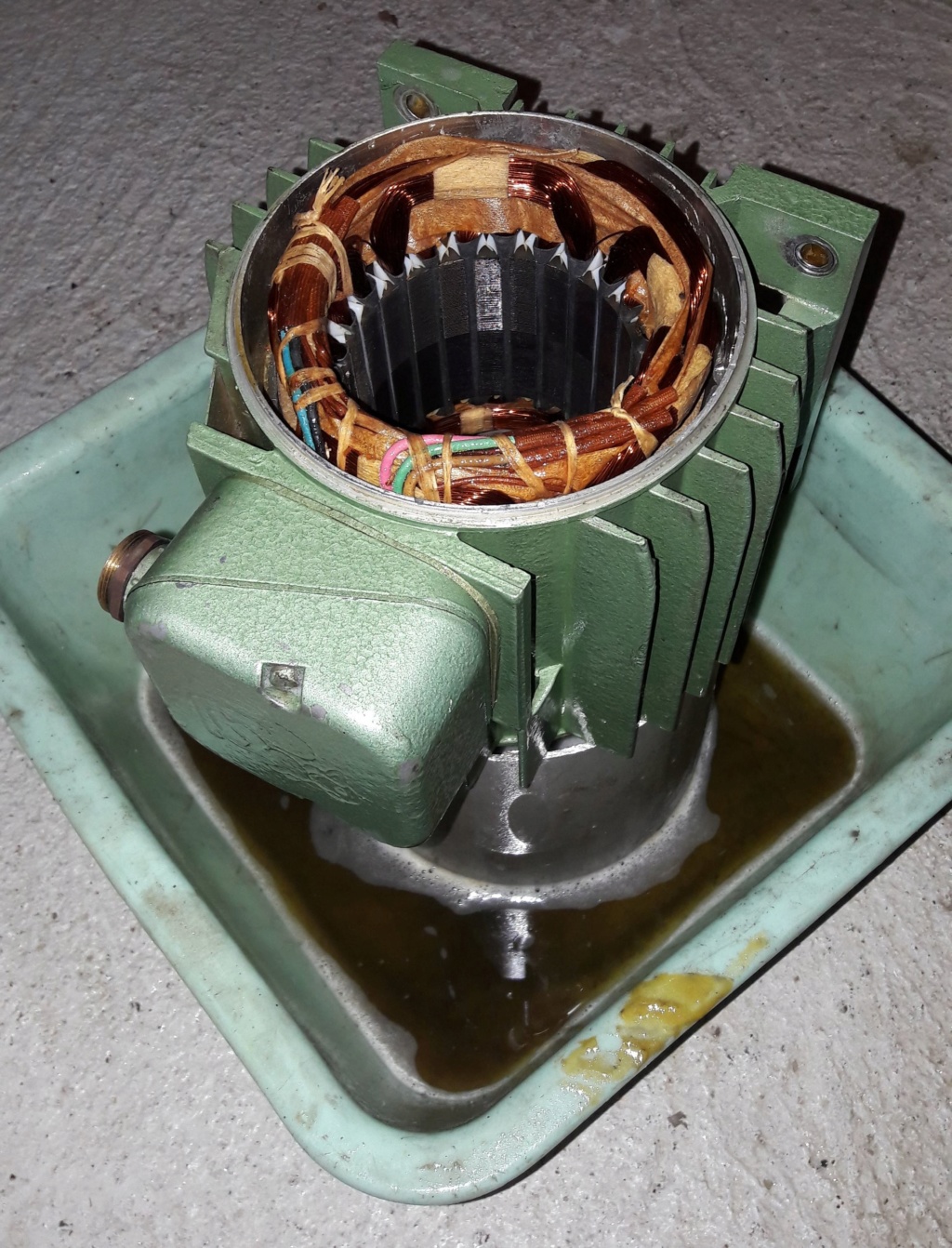

Du coup je me suis vengé sur le moteur, celui de F6FCO m'a fait peur quand je l'ai vu sur une perceuse toute belle, alors j'ai décidé de quand même le récurer un peu Very Happy
Perceuse à colonne Sydéric S20  / Démontage / Nettoyage / Remontage - Page 5 20191176
Bien crado, et j'ai bien fait, y'avait de la rouille sur l'axe qui a bien grippé la poulie, j'en ai iech pour l'avoir, extracteur en haut juste "mis en tension" pour pas peter la poulie alu, et pistolet a air chaud par le bas jusqu'a entendre le "clonk" qu'elle avait bougé de 1/10 Very Happy et on recommence, mise en tension de l'extracteur, et chauffage jusqu'au clonk . . . y'a du y avoir de l'eau un jour, et ça avait collé la poulie a l'arbre
Du coup j'ai aussi démonté le moteur, c'était aps obligatoire car je pouvais le nettoyer sans soucis maintenant que la poulie était viréee, mais là aussi, autant en profiter, et bah roulement d'origine je dirai Very Happy même s'ils ne grognent pas, ils méritent au moins un nettoyage et de la graisse neuve, celle présente peut servir de joint, on peut la façonner en boudin Very Happy
Perceuse à colonne Sydéric S20  / Démontage / Nettoyage / Remontage - Page 5 20191175
Le truc en travers est un joint en graisse figée sèche jesuisdehors

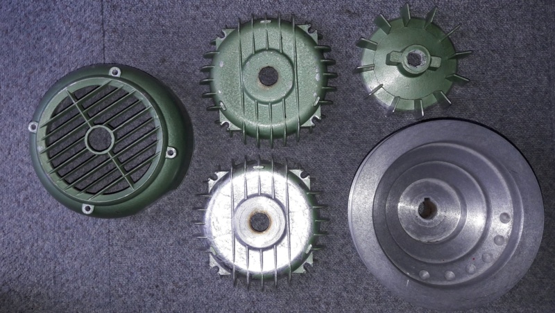

Les roulements sortent du bain  Very Happy j'arrive enfin a lire la ref  Very Happy (je voulais pas salir mon pied a coulisse What a Face )
Perceuse à colonne Sydéric S20  / Démontage / Nettoyage / Remontage - Page 5 20191177
A l'époque, ils faisaient des roulement Z rustiques  Very Happy  un flasque du bon coté et hop
Perceuse à colonne Sydéric S20  / Démontage / Nettoyage / Remontage - Page 5 20191178
passés dans les mains d'un expert, un en état de remontage, un qui est un poil fatigué, celui de la poulie, je pense que c'est "normal" c'est la haut que l'effort est le plus marqué, et ça tombe bien, je n'ai qu'un 6204 en stock, en ZZ, ca ira bien pour le coté poulie, etanche poussiere
De toute façon, les roulements moteurs sont de loin les moins pénibles a changer, surtout maintenant que la poulie n'est plus grippée, c'est démonté en 2 minutes

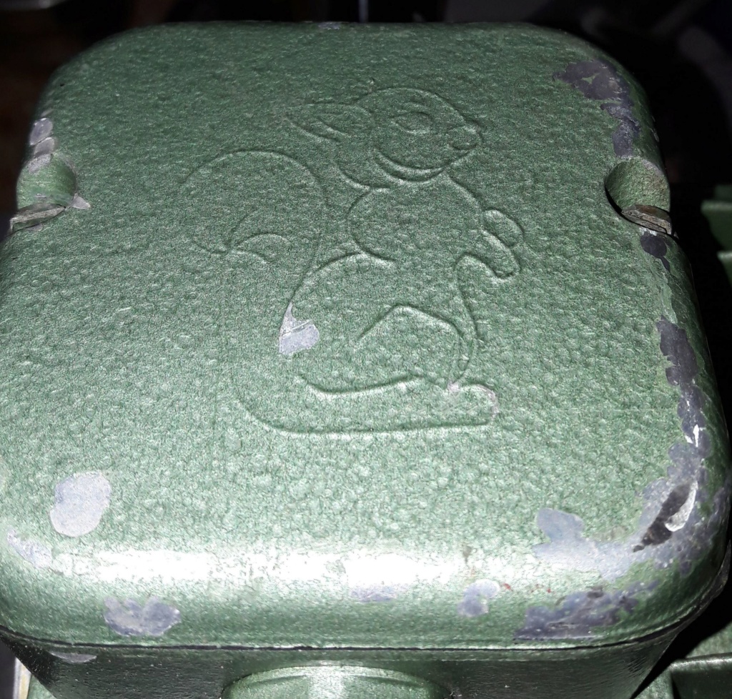

Mais tout est resplendissant, même si y'a des trucs que je pige pas, des traces de peinture verte sur la poulie, comme si le moteur avait été peint au pistolet avec la bobine en place, idem pour la cache arriere, c'est la pièce rajoutée qui fait ventilo qui est peinte, derriere c'est couleur alu
Perceuse à colonne Sydéric S20  / Démontage / Nettoyage / Remontage - Page 5 20191180

Message  junkdealer Sam 30 Nov 2019 - 14:06
Hello
Oui, je me demande si c'est le moteur original, mais bon, du moment qu'il tourne, et c'est une bonne marque de toute façon. Y'a un numero de serie sur le moteur, il sera peut etre plus facile a dater que la machine Very Happy
Sous la crasse, une fresque préhystérique de Scratch de l'age de pierre, l'écureuil qui veut a tout prix planquer la dernnière noisette ou le dernier gland de la saison, je sais plus Very Happy comme quoi il doit quand même etre vieux malgré sa carcasse alu Very Happy
Perceuse à colonne Sydéric S20  / Démontage / Nettoyage / Remontage - Page 5 20191184
le rotor est aussi nettoyé, bout conique pour le ventilo, pas courant, heureusement qu'il est présent et pas abimé, ça doit pas être facile a retrouver ..... en plus le ventilo est aussi en alu
Perceuse à colonne Sydéric S20  / Démontage / Nettoyage / Remontage - Page 5 20191183

Message  junkdealer Sam 30 Nov 2019 - 17:46
Hello
Pour le moment, c'est surtout du nettoyage, je n'ai pas beaucoup de mérite la dessus, le Schpritzapérol fait le job avec mon huile de coude  Very Happy
je vais bientôt attaquer le remontage, faut que je vois pour le socle, je voudrai y greffer une seconde colonne derrière  avec un plateau orientable pour gagner un peu en distance entre plateau et tête pour mon coté boiseux hors norme  Very Happy
on verra au remontage si ça tourne rond, mais à part revoir les roulements de broche, y'a pas grand chose a faire si ça merdoie Very Happy je pense que j'ai eu de la chance sur ce coup là confirmé ou non au premier trou que je ferai avec
Perceuse à colonne Sydéric S20  / Démontage / Nettoyage / Remontage - Page 5 20191185
pas réussi a enlever le rosé, y'a une épaisseur qui est partie à l'acétone, mais la décoloration ou plutôt la coloration est restée, pas grave, ça fait authentique et c'est propre, je sais que je peux manger sur cette plaque  jesuisdehors
PS : le Scratch des temps moderne ne couve pas des glands, mais plutôt des moteurs on dirait  Very Happy
PPS : les poilus de l'histoire des moteurs, c'est juste un SOMER, pas un LEROY SOMER, donc avant fusion, ca doit donner une date limite de fabrication ? et les ailes du logo, ça fait penser a ce qu'on trouve sur les tourets MAPE, coincidence ? z'en faisaient des choses a Lyon a un époque, en plus du saucisson pistaché jesuisdehors
