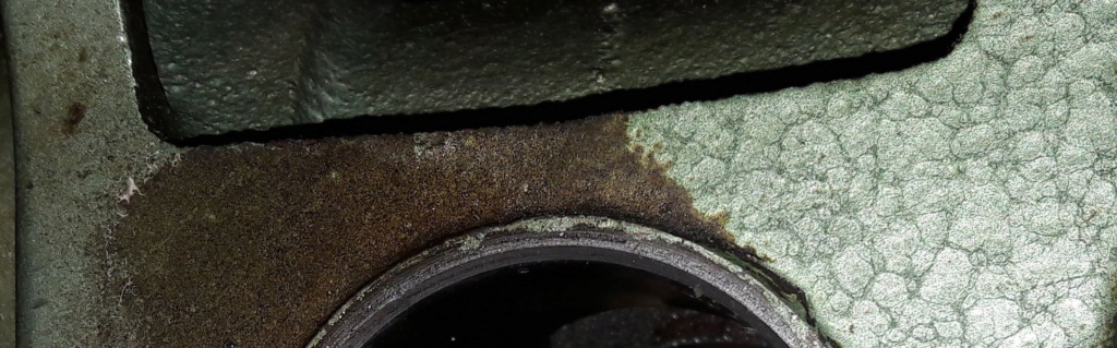

Elle a l'air très saine, juste très sale a priori, et un peu sèche de partout, c'est pour ça que je veux un peu voir partout, car point de graisse sur les pignons, l'arbre est tout propre, comme si elle n'avait jamais été regraissée depuis sa naissance
Elle n'a pas l'air d'avoir fait beaucoup de trous vu l'usure quasi inexistante
récolte dans le haut du bloc et divers raccoins Very Happy

Belle trouvaille cheers
Peut être une machine de boiseux ; pas de gras(*) et peu d'usure vu que la bête est dimensionnée pour percer de la ferraille, alors le bois ça la fait rire !
et ta "crasse" ressemble à du MDF Very Happy
(*) les boiseux n'aiment pas graisser les machines, de peur que ça ne pourrisse leur bois Very Happy

Message  junkdealer Lun 18 Nov - 7:46
Hello
Oui, la crasse est étrange, et ça sent comme les résidus sec qu'on trouve sous une tondeuse dans les endroits qu'on accede pas a chaque nettoyage, même la couleur s'en approche Very Happy
j'avais pas pensé a de la poussière de mdf

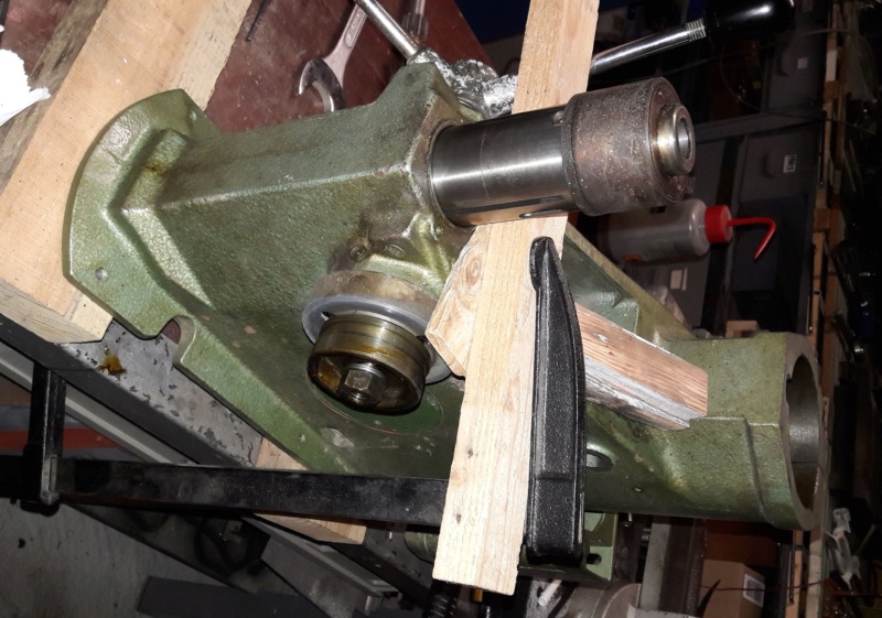

Voila le montage de bridage de tête
Perceuse à colonne Sydéric S20  / Démontage / Nettoyage / Remontage - Page 3 20191130
Serre joint pour brider la tete sur la table, tasseau pour bloquer une branche du cabestan remonté pour l'occasion, et autre tasseau pour bloquer le tout contre la colonne car la branche voulait reculer et le serre joint ne sert pas a gd chose pour une force dans ce sens là
et clef "vers l'arriere" sur l'écrou, pour qu'en dévissant, la force plaque aussi la machine sur l'établi, sinon clef de l'autre coté, j'arrivais a bouger la tete sur l'établi vu que le serrage ne se faisait que d'un coté What a Face
Bref, vu que j'ai pu avoir l'assurance grace a vous que c'était un ecrao "normal", ben j'ai repris une barre d'ovomaltine et je l'ai eu Very Happy

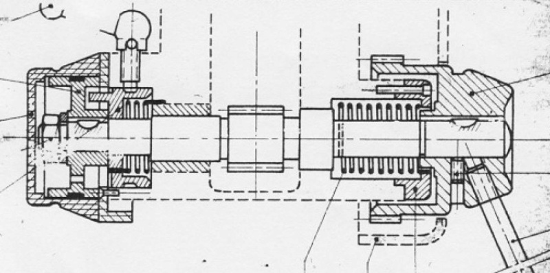

sinon j'ai le montage a 2 ressorts
Perceuse à colonne Sydéric S20  / Démontage / Nettoyage / Remontage - Page 3 Coupe11
un "gros" a droite pour la remontée de broche, et un petit a gauche dans le boitier du vernier
sur les vues de cet arbre démonté, il n'apparait jamais sur les photos que j'ai pu trouver sur les fofos  scratch souvent cassé ?

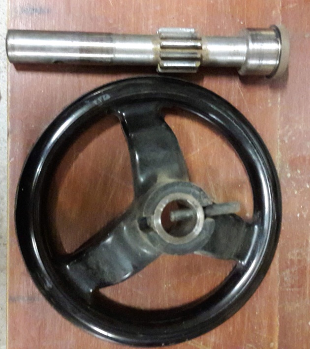

voila l'arbre de descente au complet
Perceuse à colonne Sydéric S20  / Démontage / Nettoyage / Remontage - Page 3 20191136
et la broche, esthétique parfaite, pas un pet de graisse dans les dents, sortait pas du fourreau mais du cabinet du dentiste plutot  What a Face
En revanche les ressorts sont généreusement graissés, ptet pour ça qu'ils sont pas cassés comme c'est souvent le cas, ou alors ils n'ont pas beaucoup servi, dommage y'a pas un compte trou sur les perceuses, ce serait une info intéressante  Very Happy
