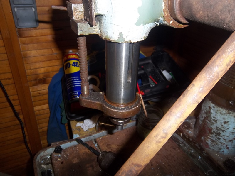

Le seul défaut que je lui trouve ses qu'elle n'est pas en cône morse donc je vais devoir me séparer de tout mais foret cône morse

Ca m'étonne qu'elle n'est pas en cône morse, en es-tu sûr?

Oui j'en suis très sur ;( comme l'affirme ses 2 photo

Thomas, ce que tu nous montre c'est la partie de la perceuse qui coulisse. Pas le cône d’emmanchement
Et comme il y a de fortes chances que ce soit du CM2, tu devrait pouvoir utiliser ce genre de choses :
Et là, ça doit aller jusqu’à un peu plus de 20 mm
Fais-nous une photo un peu plus vue du dessous, mais c'est vrai que ça parait bizarre ...

Peut être était-ce une façon de nous montrer qu'il n'y a pas de fente pour introduire une chasse cône !Antoine a écrit:Thomas, ce que tu nous montre c'est la partie de la perceuse qui coulisse. Pas le cône d’emmanchement

Meles a entièrement raison s'était pour faire voir que se n'était pas une broche en cône morse mais en cône J2
Antoine je sais se que ses un foret en cône morse j'en possède une tripoter et pas que des forets
Pour un cm2 il me semble que ses 23 mm si ma mémoire et bonne
Wyldix: merci de cette adresse mais sa ne conviendra pas mon mandrin ne prend que 1.5/10 mm et ses queue sont en 12.7, chez M&P j'en ai vue avec des queues en 10 mm donc je pense que je vais acheter la

la broche est en cone Bxx ou Jxx, mais pas en cm.
la capa maxi de la machine est de 10mm et la vitesse mini est de 800tpm ce qui est deja trop rapide pour du 10 ans l'acier.
reste à prendre un bon mandrin en 10mm.
pour les forets en queue reduite, jusqu'à 20mm, ça passe(mais juste).
au delà, c'est de la connerie.(ça va patiner et flingueur le foret et le mandrin).
