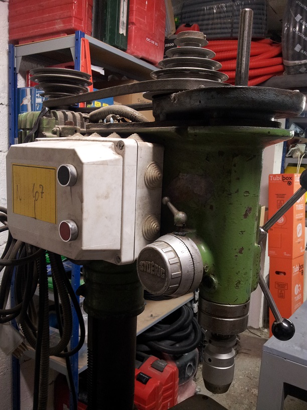

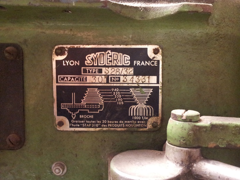

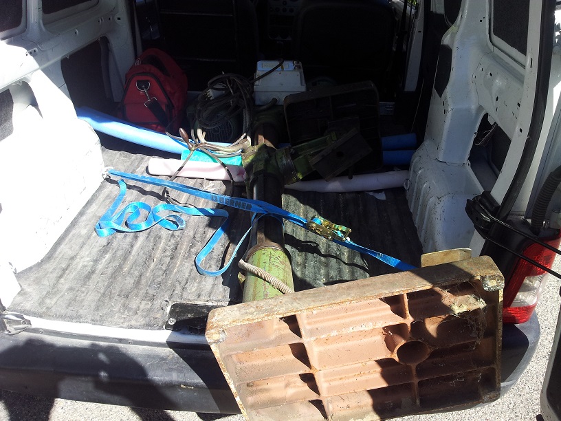

Voici mon achat de ce début d'après midi :
Merci Tim et merci LBC
je prendrai quelques photos dès que j'aurai pu la décharger

J'avais ce genre d'achat en tête depuis un moment, celle ci était abordable, dans mes critères, et votre sujet m'a conforté dans mon choix.
voici quelques photo supplémentaires :
Encore quelques heures de bricolage en perspective ...

Re: [Restauration] Perceuse syderic S 28 / 32
Belle machine. Elle est totalement fonctionnelle?
Attention. Strib a mis la barre très haut avec la restauration de sa fraiseuse.Oo stephan oO a écrit:Encore quelques heures de bricolage en perspective ...
Chris42380 a écrit:Belle machine. Elle est totalement fonctionnelle?
Elle fonctionnait sur place à quelques détails près :
- L'étau ne peut pas être fixé sur la table dans l'etat.
- je n'est pas de 380 dans le garage qui me sert d'atelier ...

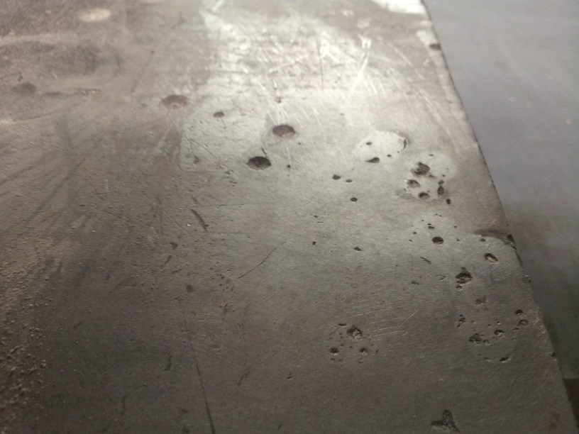

Merci pour les encouragements
C'est clair que l'étau et la table ont été martyrisés, mais c'est souvent le cas de l'ensemble quand on acheté de vieux trucs...
Concernant l'étau (étant donné que c'est simplement esthétique), je pense reboucher le tout au mastic polyester / époxy.
Pour la table, je vais peut-être essayer la soudure, mais j'ai peur de faire plus de mal que de bien, ca va peut être se finir par une simple plaque en acier vissée par dessus...
J’ai confié le démontage à mon associé cet après-midi et il n’a pas chômé :
Je vais faire les courses demain matin (sable pour le karcher, dégraissant, papier fin) et on continue

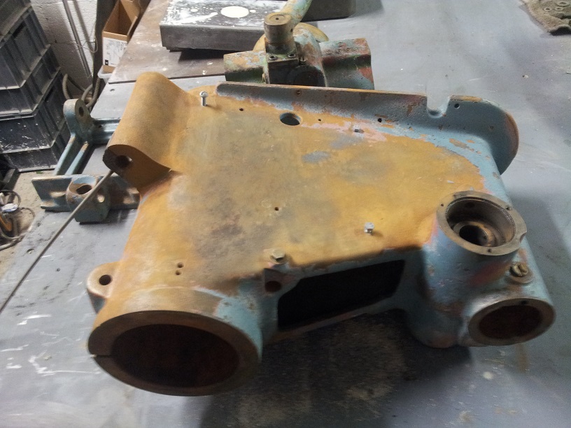

Quelques nouvelles du front
Le sablage avance, j'ai démonté le carter du moteur et après sablage, voici ce que ça donne :
Si le reste du moteur est identique, je vais peut être seulement le vernir pour garder cette couleur
Pour l'étau, j'ai commencé à reboucher les trous au mastic polyester :
j'ai aussi fait un essai de rebouchage au poste a souder (Onduleur Arc Inverter) sur la table (... BOF ... ) :
C'est des baguettes classiques, et l'état de surface reste très dégradé : je vais tenter de trouver des baguettes pour la fonte, et réessayer...

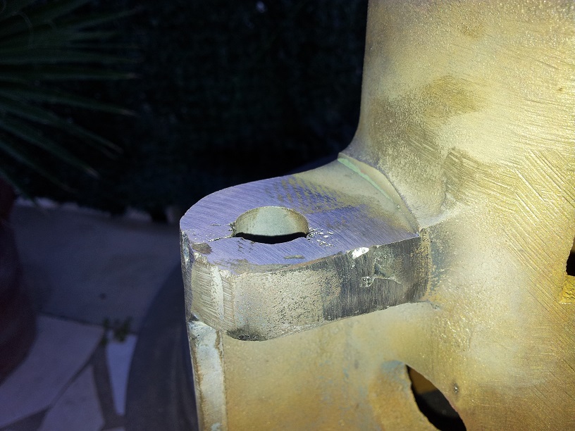

Et on a eu un accident sur le corps de la perceuse (chute de l'établi et casse d'un support moteur ...)
Pour celui ci, va falloir s'appliquer pour la soudure
Voila pour les nouvelles ...
Roh, la poisse pour le corps de perceuse
Appliquez vous bien et chauffez bien avant et après !
Pour la réparation de la table, j'aurais bien vu de la brasure
Bon courage pour la suite

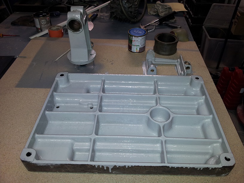

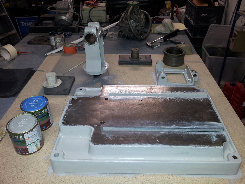

j'avais un peu de temps hier, j'ai donc commencé la peinture :
Pour voir ce que ça donne, première couche au pinceau :

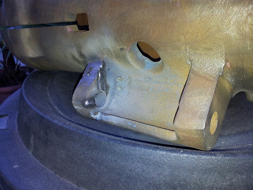

j'ai eu un peu de temps cette semaine, effectivement, ça va bien mieux avec des baguettes fontes :
la soudure est loin d’être parfaite, mais ça fera l'affaire

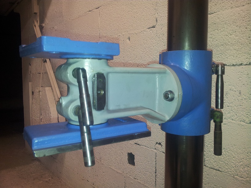

un peu de bricolage ce soir : ça commence a ressembler a quelque chose : c'est vraiment un plaisir de remonter ce type de machine, la moindre pièce respire la qualité et l'ensemble donne une impression de robustesse a tout épreuve ...
A défaut de tour, j'ai passé ces "poignées" au ponçage en les bloquant a l'intérieur d'une scie cloche
J'en profite pour vous demander 2 conseils :
- Ya t'il une astuce pour protèger les éléments qui restent sans peinture ???
- Comment on utilise les huileurs (ca ne ressemble pas au graisseurs a tête sphériques que je connais... )
