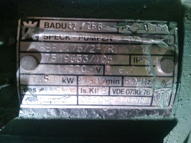

effectivement, j'ai vérifié la plaque du moteur, elle indique 220V et 2700 T/minutes : ça voudrait dire que le moteur n'est pas d'origine? le gars qui m'a cédé la machine ne m'a pas parlé d'un changement de moteur.
Du coup pour retrouver une vitesse correcte, il faudrait re-changer le moteur?  scratch

Ce qui est surprenant, c'est que tu parle d'un moteur mono avec un variateur scratch .. en principe les moteurs mono n'ont pas de variateur.
Ce qui se fait sur les machines de ce genre, c'est d'utiliser un variateur de fréquence qui en plus de permettre un réglage de vitesse, fonctionne en prenant du 220V mono en entrée, et en créant du 220V triphasé en sortie, donc en général on ne remplace pas le moteur tri, on change juste son couplage pour le passer de 380tri à 220tri (des barettes à changer de place dans le bornier)
si tu a vraiment un pur moteur mono, alors il faudrait voir si le gars n'a pas fait une bidouille peu ortodoxe avec un variateur d'éclairage ... ce qui n'est absolument pas adapté à la commande d'un moteur, mais sans en savoir plus sur ton matériel, difficile d'en dire plus.
il faudrait vraiment savoir ce que c'est que ce vario ; tu a une référence ?

j'ai regardé sur le variateur, il n'y a aucune référence... ça semble beaucoup plus rudimentaire que ce que tu m'as montré David! je pense en effet que l'hyphotèse du "bricolage pas très catholique" se confirme...

il est vachement balaise le variateur pour un moteur 1500W Very Happy Very Happy Very Happy et pourtant, ça marche jesors
litéralement, tu as un moteur pour pomper le gras des cuisse ou du bide .... speck pumpen Very Happy Very Happy Very Happy Very Happy ca fleure bon la bricole
badu speck pumpen a l'air d'etre un fabricant de toutes sortes de pompes

OK, c'est bien ce que je craignais ; d'après la plaque c'est bien un moteur mono, donc si la machine était en tri à l'origine, le moteur à été changé ... et quand au vario ... je ne sais pas ce que c'est mais ça ne ressemble pas vraiment aux vario que l'on monte sur les moteurs ; en tout cas ce n'est pas un variateur de fréquence ! tout au plus un variateur de tension et ce n'est pas adapté pour un moteur, et en particulier pour un moteur qui ne subit pas une charge constante ; dès que l'on demande un peu de couple, la vitesse doit complètement s’effondrer.
Je ne vois pas vraiment d'autre solution que de revenir à un moteur tri 220/380 + vario mono220-tri220 ...

Ok, donc c'est bien un moteur 3000 tr qu'il doit y avoir dessus et non pas un 1500 comme je le supposais, ce qui voudrait dire qu'à la vitesse mini comme ton montage de courroie tu est à 780 tr.
Donc, normalement tu peux parfaitement percer à 5 avec la vitesse de 780 tr ... c'est même un peu en dessous de la vitesse normale
Il faudrait par contre mettre une courroie appropriée, on dirait bien que sur ta photo c'est une trapézoïdale.

Ok, donc c'est bien ça, moteur 3000 tr, 0.33cv (250W) d'origine sur une série 6.
donc au final, tu pourrais très bien garder le moteur actuel, et virer ce vario bizarre, tu aurais ainsi les bonnes vitesses et en plus un moteur de 1500W au lieu de 250W
... et mettre une courroie plate .. Wink celle la elle ne doit pas trop bien accrocher sur les poulies ... si c'est pas le moteur qui cale, c'est la courroie qui vas patiner !
