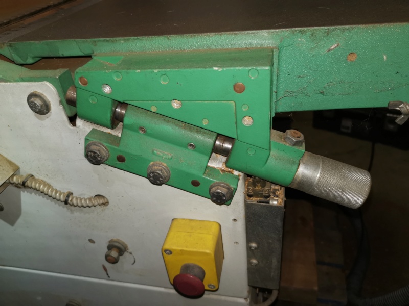

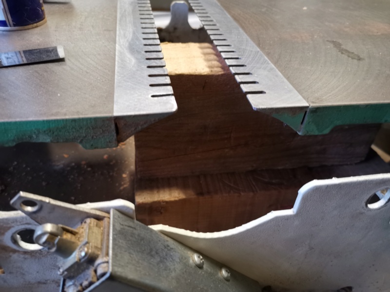

Sur les conseils hautement zavisés de Michel, j'ai sorti le comparateur avant de tomber les tables.
Et voilà ce que ça donne.
Vous me direz ce que vous en pensez, mais, personnellement, je lui trouve comme un défaut (et même plus précisément 1.7mm de défaut sur les 350mm de longueur de l'arbre ... rien que ça !)
Du coup, j'ai beaucoup moins d'appréhension (cf le post précédent ...) à démonter le bloc des trois axes qui n'est, de toutes manières, pas correctement aligné avec la table de sortie (qui elle est verrouillée dans sa position par les pions déjà mentionnés).
Prudent, j'attends cependant le feu vert du Dr Méca pour passer à l'acte.

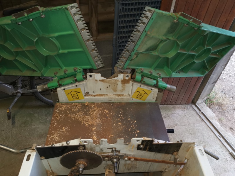

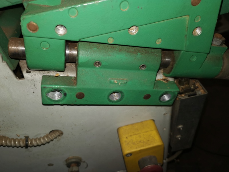

Étape suivante, la sortie des tables de dégau :

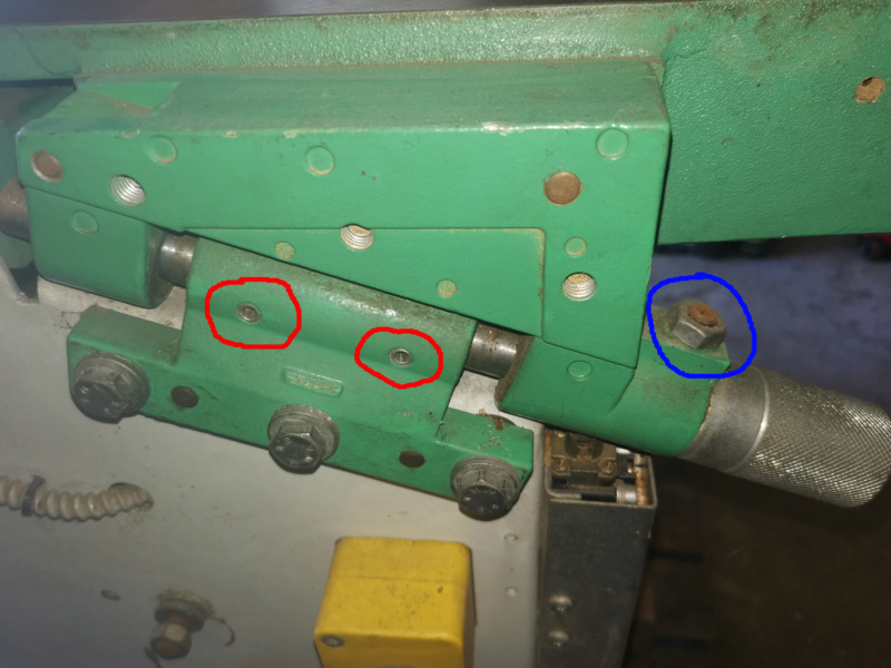

sur l'idée de Dominique, je vais attaquer la charnière par ces trois points :
D'après moi, les deux rouges doivent "fixer" le pas de vis sur la partie châssis de la charnière, le bleu doit bloquer le coulissement de l'axe de la charnière tout en permettant sa rotation (d'où la vis pointeau bridée). J'ai bon ou faut que je revois ma copie ?
Pascal
Edit : bon OK, j'ai dit une bêtise donc option 2, je revois ma copie : l'axe lisse ne bouge pas, il est prisonnier par les deux vis rouges de la charnière côté châssis. La poignée vient se visser sur cet axe et entraîne avec elle la charnière côté table. Mais dans l'idée, le démontage sera similaire.

bonsoir a tous
oui l axe est fixe c est la partie moletté qui fait monte la table
tu as sortie le pepitas bien
mais les règles qui faut sortir
tu regardes le plan des 2 tables en position haute
voila
souvant les personnes appui sur les tables ou se servent de poigne pour les bouger
c est une des raison que le reglage bouge
ma r/d je l ai mise sur roulettes mais j ai prévu une attache de timon des 2 cotes
bon c est vrai elle est lourde
avant de tout démonter vérifies la table de rabot en doit être // a arbre
pour le mesurer tu prends une cale de 100mm et après avec un jeu de paillette tu jauge a droite et gauche
pour voir si tu as la même cote

Bonsoir Michel ... les autres doivent déjà roupiller
C'est ta confirmation que j'attendais. J'avais pas pensé à vérifier le parallélisme entre l'arbre et la table de rabotage. Voir aussi si y'a moyen de la régler elle ... sur ma Kity, en jouant sur la position des 4 crémaillères, on peut régler mais ici avec un gros vérin central ...
Je regarde et je te confirme ça dés que.
Mais vu le décalage que j'ai entre l'axe et la table de sortie (qui est verrouillée par les pions donc en principe non réglable) il va falloir corriger la position de l'arbre. Je dois donc pouvoir sortir le bloc support des arbres sans crainte non, de toutes manières il est mal positionné. J'ai bon ?
J'ai sorti le matos mai j'ai pas encore vérifié la coplanéité des deux tables de dégau. Ça sera pour dés que ...
Bonne nuit à toutes et tous !

bonjour Neo_Dogo
jais regardé la vidéo, il y a deux vis de réglage.

Bonjour à toutes et tous ;
@BILL51 :
Oui, c'est exactement à ça que j'ai cogité cette nuit au lieu de dormir ..... (j'ai parfois du mal à trouver le bouton OFF ...)
Donc si j'ai bien tout lu Freud :
- ma surface de réf c'est ma table de rabotage qui elle n'est pas réglable (enfin ... je lui ai pas encore trop soulevé la jupette à celle là mais bon).
- Je cale ensuite mon arbre / au plan de cette table pour avoir un rabotage de la seconde face // à la première.
- je règle mes tables de dégau / à l'arbre qui vient d'être calé.
Le seul truc donc je ne suis pas maître finalement c'est l'alignement du côté charnières des deux tables de dégau. Cet alignement est verrouillé par les pions donc in-réglable.
Si ce bord des deux tables est // alors je n'ai plus qu'à ajuster le plan des tables grâce aux réglages montrés par BILL51 dans le post précédent. Si tel n'est pas la cas, je suis mal ...
Si vous avez des remarques ou commentaires avant que je me lance à tomber le support de l'arbre (en principe à partir de lundi vu que ce week-end je suis pas là), je suis preneur.
Pascal

bonsoir a tous
pascal pour le réglage c est quand tu seras dans la phases remontage
attention l arbre et fixe sur la machine
tu n ai pas oblige de démonter l arbre ou les arbres a moins que tu changes les roulements pour repartir a neuf
sinon pour le réglage de la raboteuse c est le fut que tu cales
et non l arbre
une fois la rabot réglé
tu remontes tes tables de dego au point le plus haut
tu poses les 2 règles pour faire un plan
donc la tu seras oblige de caler tes tables car ils vont plonger (surement) a moins que tu as de la chance
et se plan la tu le mets // a l arbre
voila le mode opératoire

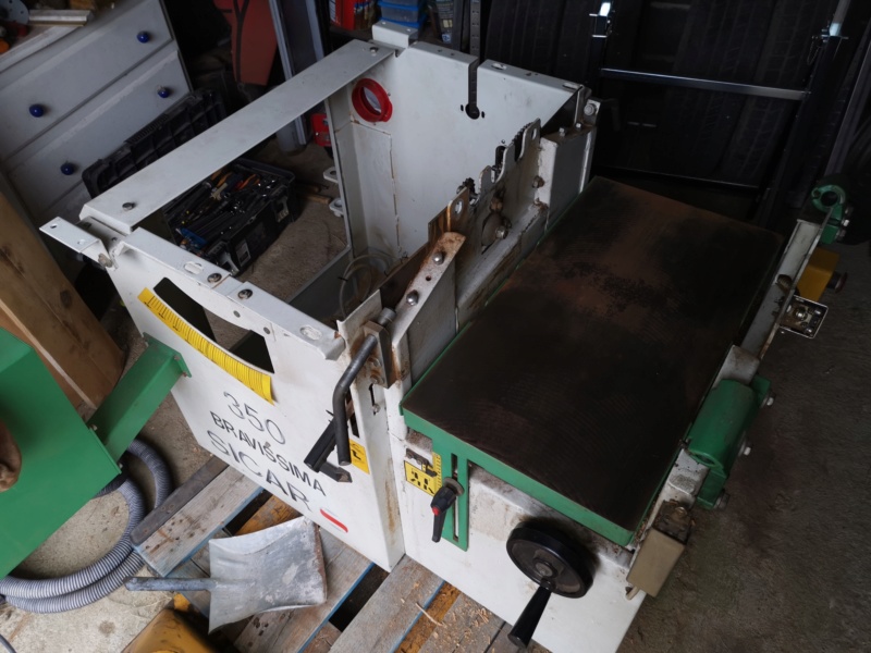

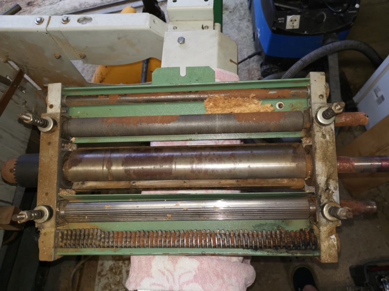

Bonsoir Michel et toutes et tous ;
OK pour ça, l'arbre à couteaux et les deux entraîneurs de bois sont fixés sur une pièce qui les tient solidaires.
C'est cette pièce que je vais déposer, après je ne toucherai aux axes que si les roulements ont chargé. Mais déjà, le simple fait de déposer ce bloc va me permettre de le retourner et de le nettoyer correctement. Les doigts anti-retour sont pourris qu'ils en peuvent plus.
Après, j'ai posé une "règle" (un tube acier 20x30 ...) sur la table de sortie pour vérifier l'alignement des deux tables côté charnières.
Le hic, c'est qu'il semble que la lèvre anti-bruit en alu soit en désaffleure / à la table.
Je vais la déposer en espérant ne pas avoir de soucis avec les 9 vis à tête héxa qui la tiennent.
Pascal

bonsoir a tous
deja un coup de degripoil apres si tu depose tout l ensemble
profite de changer les roulements s ils ont pris humidité tu vas pas aller bien loin avec
le problème si tu démontes la charnière tu pourras pas régler au remontage
regarde quand même pour enlever les goupilles
michel

en regardant mieux les photos j enleverai les goupilles de la table ou il y a 3 vis
car c est la réglage grasse au lumière
michel

Heu je te suis pas là Michel ... pourquoi je pourrais plus régler au remontage ??? Tu me fous la trouille ....michel80 a écrit: le problème si tu démontes la charnière tu pourras pas régler au remontage
Tu parles bien de la charnière des tables ?
Pascal

Vi mais de ce côté là aussi, y'a des pions !michel80 a écrit:en regardant mieux les photos j enleverai les goupilles de la table ou il y a 3 vis
michel
Sur la vue de l’extérieure, tu vois bien 3 boulons en bas (enfin bon là sur la photo ils étaient retirés) et deux pions, idem en haut.
Pascal

vue interieur 3 vis avec lumieres

Vi les 3 boulons que tu vois par l'intérieur ce sont les 3 têtes blanches du haut sur la photo vue de l'extérieur.
Pascal

attention il ne faut pas avoir peur
la le reglage est figé avec les goupilles si tu veux régler la machine
tu es obligé d enlever les goupilles
michel
rien de grave
michel
rien de grave

sur la photo de ton message a 22h43
tu vois biens 3 vis hexagonale en haut a gauche avec 2 goupilles
c est ce la demonter
Bon ... y'a eu finalement énervage hier soir ...
J'ai bien tout écouté, mais ça n'avançait plus.
J'ai donc décidé de faire à ma sauce, pris les idées et conseils qui me semblaient les plus importants et feu !
Premier tir : j'ai tombé le bloc des trois axes (couteaux et entraineurs de bois). 4 boulons de 13 à sortir et zou !
Va y avoir de quoi nettoyer, mais vous noterez que l'accès est quand même plus sympa comme ça non ?
Deuxième tir : les tables de dégau.
J'ai finalement retenu la solution de Dominique. J'ai laissé en place les deux demi-charnières qui sont verrouillées par des pions et j'ai sorti l'axe (avec pas mal d'amour, cause il est ajusté serré le type !)
Donc de ça au départ
on est passé à ça
pour en arriver à ça :
La table de dégau est beaucoup moins lourde que la table centrale (à vue de nez dans les 30 je dirai, mais je la bencherai)
Au passage, j'avais pris soin de caler la table pendant la chasse de l'axe et je pense faire de façon similaire pour le remontage
On commence à y voir beaucoup plus clair moi je dis.
Je vais pouvoir attaquer le nettoyage du châssis.
Je ne pense pas sortir la colonne de la table de rabotage. Ça n'apporterait rien à l'accessibilité. Par contre, elle a besoin d'un bon nettoyage cause elle rechigne grave à monter.
Pascal

Bonjour à toutes et tous (enfin re ...)
Petite 1/2h de libre ce midi entre la fin prématurée de la sieste et le retour au taf donc, je file au garage et je me tombe la seconde table de dégau :
Et voilà, c'est tout vide !
Reste la question de Bernard (bien que j'y ai déjà répondu mais il suit pas le type ....) : la table de rabot, je la sors ou je la laisse .... ce qui est clair, c'est qu'elle a besoin d'un sacré décrassage au niveau de la colonne et de la tige actionneur car elle rechigne grave à monter. La table en elle même est maintenant très accessible donc son dérouillage ne pose aucun problème. Pour la colonne, je vais voir si j'arrive à solutionner le problème table en place, sinon .... au point où j'en suis rendu comme diraient certains ...
Je vais maintenant tout bien nettoyer, châssis et diverses pièces déposées avant de tout remonter. Mais entre nettoyage et remontage, il va y avoir d'autres chantiers, notamment la confection de la rehausse en bois (pour remonter la machine de 10 à 15cm) avec ses roulettes escamotables.
Si vous avez des idées pour le système des roulettes ....
Pascal
