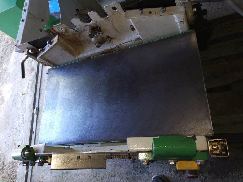

Mais bon, autre sujet de préoccupation : la colonne de la table de rabot qui refuse de monter librement ! scratch
J'ai eu beau balancer du lubrifiant sec au PTFE dessus, elle force à la montée et descend facilement.
Donc .... je tombe tout pour tenter de remédier.
Donc je prends ma table de rabot (qu'elle est toute belle maintenant non ???)
SICAR BRAVISSIMA 350 : remise en état mais pas que ... - Page 5 2019-042
Je lui retire les 3 boulons de 13 qui la tiennent solidaire de la colonne
SICAR BRAVISSIMA 350 : remise en état mais pas que ... - Page 5 2019-043
et j'obtiens ça
SICAR BRAVISSIMA 350 : remise en état mais pas que ... - Page 5 2019-041
Ensuite, je bascule (à la main s'il vous plait, c'est tellement simple maintenant qu'elle est un peu dégraissée !) la combinée pour accéder sans trop de mal au mécanisme de montée / descente de la rabot
SICAR BRAVISSIMA 350 : remise en état mais pas que ... - Page 5 2019-045
SICAR BRAVISSIMA 350 : remise en état mais pas que ... - Page 5 2019-044
Voilà, me reste plus qu'à tomber le binz pour voir pourquoi il s'obstine à ne pas coopérer et je vous tiens au jus.

Bon pour la colonne de la raboteuse, j'en suis venu à bout grâce à l'accès qui en est maintenant aisé.
J'ai passé tout le fût et les tiges filetées à la brosse puis bon coup de soufflette avant de tout blinder de PTFE.
Le déshabillage de la dame est maintenant terminé.

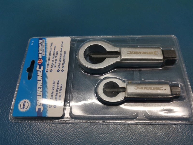

Bon ... les casses écrous sont arrivés :
SICAR BRAVISSIMA 350 : remise en état mais pas que ... - Page 5 Img_2107
J'étais bien content de pouvoir finir proprement l'affaire sauf que ...
SICAR BRAVISSIMA 350 : remise en état mais pas que ... - Page 5 Img_2106
J'ai du sortir le brutal (disqueuse, scie à métaux, burin ....)
SICAR BRAVISSIMA 350 : remise en état mais pas que ... - Page 5 Img_2105
Moralité (s'il en était besoin) : Silverline est vraiment une marque à éviter !
La lame du casse écrou s'est vrillée au serrage. Dans la série daube, on fait guère mieux !
Bon, toujours est-il que l'axe est venu.

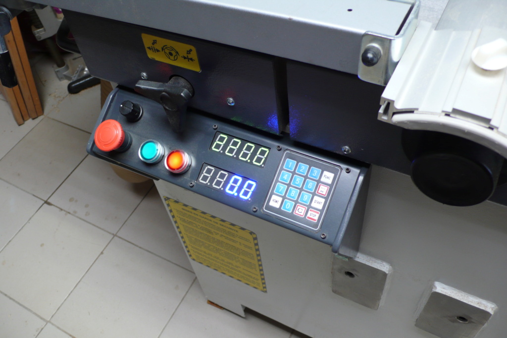

Et pi question subsidiaire (probablement pour les anciens, je pense que c'est un artéfact des normes passées ce binz) :
C'est quoi donc ce boitier jaune ???
SICAR BRAVISSIMA 350 : remise en état mais pas que ... - Page 5 Boitie10
SICAR BRAVISSIMA 350 : remise en état mais pas que ... - Page 5 2019-046
Perso, avec mes petites connaissances, je pencherai pour un inter au pied en plantant une pédale dans le capot, mais bon, c'est qu'une élucubration de mon esprit fatigué ...

Edit : pendant que je barbotais dans la piscine pendant la sieste de midi, j'ai pensé à une troisième solution pour l'axe abimé : le recharger (ou faire recharger ...) en métal sur la partie foirée et lui passer un coup de filière pour refaire le pas de vis. Jouable ?

Salut Pascal et tous............ce n'est pas faute de t'avoir prévenu tongue ,il en existe peut être des bons,de casse écrous,mais alors pas au même tarif où tu les a trouvé What a Face
perso c'est du gadget les casses écrous,ou alors pour de petits écrous,M3 ;M4 5 et 6,mais pas plus,comme les visée lazer,gadget totalement inutile,vu qu la plupart du temps,lazer de mauvaise qualité,

Le boitier, c' était peut-être un arrêt d'urgence mais il manquerait le champignon. Il suffit de voir comment sont câblés les deux fils, par exemple en série avec une bobine de relais...
Pour le casse écrou, s'il est donné pour ce diamètre, c'est étonnant que ça se vrille. Il fallait peut-être le huiler un peu avant ?

Pour la Furore, je confirme elle est bien en 310...seulement.
Elle est équipée de trois moteur de 3CV tri, alimentés par un fréquenceur...placé dans le boitier de commande.
Les 3CV étaient une option à l'époque.
Le chariot est en 1,50m (option également, contre 1,20m d'origine).
Voilà pour le principal...

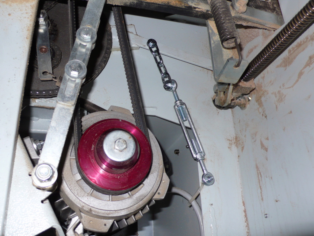

Pour le moteur, je confirme, il est suffisant, sauf que depuis je n'utilise plus la R/D, ayant acquis une 410 HolzProfi que j'ai customisée avec les éléments montés sur la Sicar... Very Happy
Voici la mise en œuvre:
SICAR BRAVISSIMA 350 : remise en état mais pas que ... - Page 5 Photo-10
Une poulie folle pour que la courroie soit bien guidée et ne frotte-croise pas la courroie principale et l'on voit pendre sur le moteur principal la courroie d'origine de sa poulie double, tout est "réversible"...
SICAR BRAVISSIMA 350 : remise en état mais pas que ... - Page 5 Photo-11
Le tension fait d'un simple ridoir galva pour tendre la poignée d'embrayage des rouleaux...
Pour la HolzProfi, je n'ai pas solidarisé les tables qui sont déjà bien lourdes chacune et cela malgré les ressorts de rappel...
Mais les poignées sont suffisantes pour lever chaque table...
La machine telle qu'actuellement:
SICAR BRAVISSIMA 350 : remise en état mais pas que ... - Page 5 L1050610
Son pupitre qui ne déborde pas le bras de protection est de la même épaisseur que le cache de l'arbre qui peut recevoir le mandrin d'une mortaiseuse:
SICAR BRAVISSIMA 350 : remise en état mais pas que ... - Page 5 L1050611
On voit bien que cela ne dépasse pas l'encombrement d'origine... et la petite armoire alu contenant le variateur, et l'électronique de commande du moteur pap...
SICAR BRAVISSIMA 350 : remise en état mais pas que ... - Page 5 L1050612
