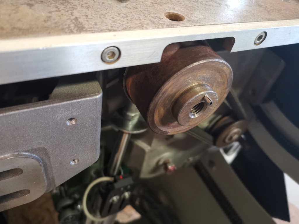

Soir toutes et tous !
Bon, risque de desserrage au freinage intensif éliminé :
Rentré avec amour dans le trou de l'arbre et limé un peu ensuite pour avoir un chouille de jeu dans celui de la flasque.
Ça, c'est fait.
Faut que je refasse un coffret pour nettoyer l'arrivé électrique et les protections.
J'ai gardé la protection thermique d'origine mais j'ai ajouté deux disjo de 10A en mono, un pour les coffrets et un (pas encore positionné) pour l’entraîneur de toupie.
Vala, c'est les finitions. J'ai déjà commencé à la saloper ....

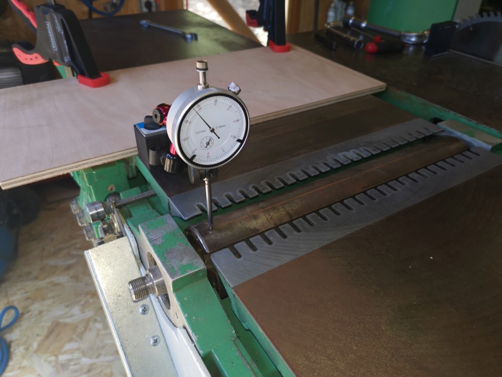

Jour toutes et tous !
Bon, j'ai commencé à me servir de la bête mais j'ai un problème. De la façon dont les tables sont réglées actuellement, j'ai la table de sortie de dégau qui est 4mm en dessous de la table principale et du coup la règle de délignage coince entre les deux. Faut que je retouche tout ça en montant un peu la table de sortie et en baissant la table principale (ce qui va m'obliger à re-régler le chariot du coup pour qu'il soit coplanaire avec la table principale).
La règle de délignage n'est pas // à la lame une fois serrée sur son guide. Il me faut donc modifier le réglage du guide car la pièce de fixation de la règle sur celui-ci est très basique et n'autorise aucun réglage.
Les poignées de serrages des deux boulons ont sauté. L'ancien proprio ne les a pas remplacées ce qui oblige à sortir une clé pour serrer et dé-serrer. C'est en commande ...
Faudrait vraiment que je cogite à un autre moyen de fixer et de régler la règle de délignage. C'est vraiment archaïque en l'état ...
J'en ai profité pour repasser un coup de comparateur sur mon rouleau de R/D. Sur les 350mm, j'ai +/- 5/100 en mesurant sur les trois parties entre les couteaux. Je vais m'en contenter je pense.

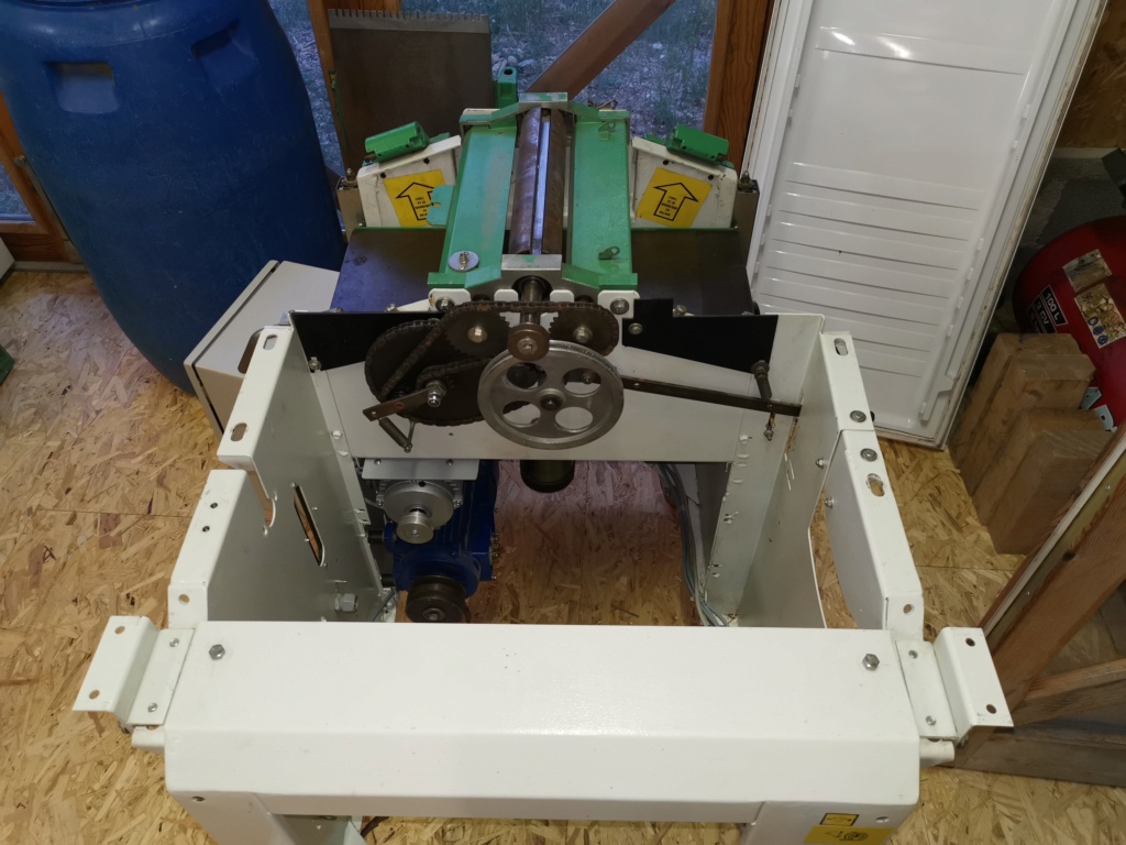

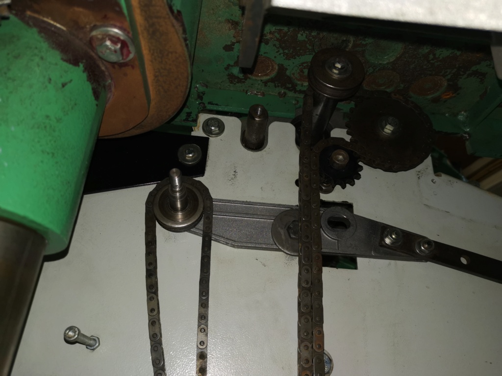

Bon ... quand on aime on compte pas et on remet le couvert dés qu'on peut non ???
Ben j'avais un problème justement avec ma règle à déligner / dégauchir vu que ma table de sortie et ma table principale était pas au même niveau (la première étant 5mm sous la seconde).
Donc j'me suis mis en tête de résoudre la problème ....
Première idée : baisser la table principale qui repose sur 4 boulon M10 puis réajuster le chariot pour qu'il soit à nouveau au niveau.
Si pour la première manip, ça c'est fait sans problème, pour la seconde, y'a eu un os.
Le rail du chariot est tenu à chaque extrémité par des pattes en L avec des boulons qui naviguent dans des trous oblongs. Mais pour faciliter le réglage, le rail repose sur la tête de deux boulons M6 (un devant, l'autre à l'arrière cf photo en dessous) qui sont visés dans le châssis. Or, ces boulons même bien vissés ne permettaient pas de descendre assez bas pour réaliser l'affleurement, il manquait prés de 5mm !
Seconde idée : remonter le blocs d'arbres de la R/D pour pouvoir remonter les tables de dégau et donc les autres allaient suivre ...
Le bloc d'arbres est tenu par 4 boulons, deux côté table à mortaiser (donc externes au châssis) et deux côté scie toupie, sous la table principale. Vous voyez où ça commence à merder ???
Notez que dans cette configuration, c'eut été un jeu d'enfant que de bouger le bloc d'arbres mais depuis cette photo, y'a eu remontage ...
Sur les deux boulons internes, j'ai pu choper celui de droite assez facilement en inclinant l'agrégat de scie, lame baissée et démontée. J'avais une petite fenêtre pour passer une main et une clé de 13.
Celui de gauche par contre est planqué derrière le puits de toupie et une partie des engrenages qui entraînent les arbres d'avancement.
Malgré une heure passée à tenter de le choper, j'ai à peine réussi à lui passer une clé plate à cliquets autour du cou mais sans pouvoir le bouger d'un poil.
La première solution qui m'est venue à l'esprit pour accéder à ce boulon c'était de .... déposer la table principale. Ben vi, quand elle est pas là, on accède à tout beaucoup plus facilement ! Sauf que ça obligeait à redéposer les moteurs de toupie et de scie, déposer l'agrégat de scie avec la commande d'inclinaison,....... franchement, j'le sentais pas.
Seconde solution : déposer en passant comme je pouvais tout le système d'engrenages, de chaînes et de courroies des arbres de R/D (bien visualisables sur la photo), histoire de dégager une fenêtre d'accès à ce boulon. Ben ça c'est pas fait sans mal, mais ... ça c'est fait !
Une fois les 4 boulons de fixation du bloc d'arbres dé-serrés, j'ai repris mes deux cales en tube acier et j'ai calé l'arbre des couteaux sur le plateau de la raboteuse. Je l'ai fait monter avec la commande numérique, mm par mm jusqu'en butée et redescendu ensuite de 3-4mm car trop haut, l'arbre vient frotter sur les tables (quand on les monte, elles avancent vers l'arbre ...). J'ai gardé un jeu de 2-3mm environ entre la table de sortie et le haut de l'arbre. Je ne pense pas pouvoir monter cette partie plus haut (j'ai essayé mais ça coince).
Avant de tout bien souquer, j'ai repassé un coup de comparateur entre ma table de sortie et l'arbre. J'ai un delta de 2/100 sur 350mm d'arbre.
Je vais bientôt pouvoir bosser le métal avec une précision pareille !
Ensuite, alignement de la table principale avec la table de sortie, histoire que cette p****n de règle de délignage puisse passer d'une table à l'autre sans accrocher (déjà que la déplacer dans sa conception actuelle est digne d'une épreuve de Koh Lanta ...). Bon ça, on le sait, ce sont les 4 boulons aux 4 angles. Là, y'a de quoi régler sans soucis.
Et pour finir, je remets le chariot à fleur de la table principale. Enfin je remets ... je tente de cause si j'ai amélioré mon delta, j'ai toujours 2mm que je peux pas rattraper en l'état, même avec le rail du chariot posé sur les têtes des boulons de calage visés à fond.
Là, je pige pô. J'ai monté la partie R/D à donf (plus haut ça passe plus entre les couteaux et les tables), je suis à fleur pour le reste mais je peux toujours pas descendre suffisamment le chariot. J'ai loupé un truc ???
Bon j'ai mon idée pour solutionner le problème (virer les deux boulons d'appui ...) mais intellectuellement parlant, c'est pas vraiment satisfaisant.
Aller, j'y retourne !

Pascal, j'ai une idée pour le chariot :
Tu le rabotes de 2mm très vite, très loin...
Sinon, pour le bois, il n'y a rien en Montagne Noire ? Sinon, en Ariège, on doit en trouver.

Ah ben voilà ... quand on a besoin d'un conseil technique, heureusement qu'il y a Alain ...
T'as du pot que j't'ai à la bonne toi, peut-être lié au fait que je respire un air propre depuis que je t'ai rencontré, mais pousse pas le bouchon, si tu me fais abîmer ma machine de compète, je viens me servir chez toi ! J'sais où que tu crèches ...
Pour le bois, oui, probablement en Ariège. On m'avait indiqué une scierie dans la Montagne Noire mais elle répond plus ...
@Qwazerty :
Les différences sont minimes, mais pas forcément inintéressantes ...
L'architecture est rigoureusement la même (5 fonctions, raz de lame, ouverture papillon, tole bien épaisse en tout cas sur les BRAVISSIMA), mais on peut voir des évidement à la base de la machine "i", histoire de pouvoir la manipuler au transpal ; les tableaux de commande sont différents aussi, un peu moins ... archaïques ; 300 vs 350 c'est la dimension de l'arbre de la R/D, vaut mieux 350 mais du coup c'est plus chiant de trouver des fers car c'est pas une dim courante ; sur la FURORE, le système de fixation de la règle de délignage / Dégau sur son rail est différent, plus moderne (rail cylindrique au lieu d'un profilé maison à la mord moi l'neutron). Voilà, en gros c'est un peu tout ce que j'ai repéré. Je sais pas en quoi sont les roulement sur la FURORE ...
Bon finalement, malgré les conseils zavisés (enfin ... plus ou moins ...) de certains, j'ai fini par arriver à mes fins (oh c'est beau ça non de finir par arriver à la fin ... y'a des fois j'me surprends moi même ...).
J'ai soulevé le chariot et son support pour atteindre les boulons (ben vi, à force de descendre le chariot, j'arrivais plus à passer la clé dessous ...) et j'ai souqué avec amour lesdits boulons ce qui m'a fait gagner les 2mm qui manquaient. Donc tout est OK de ce côté.
J'ai remis les fers de R/D. Finalement (là aussi, mais on y arrive à la fin donc c'est normal ...) j'ai utilisé le gabarit de réglage Kity qui prend appui sur la table de sortie (vu que maintenant, la table de sortie, je l'ai verrouillée en hauteur ...). Et ça va très bien. Le seul truc (mais ça doit être pareil pour toutes les machines à lames) c'est d'arriver à choper une clé plate de 8 suffisamment fine pour passer derrière la barre de calage. La majorité des clé de 8 (que j'ai ...) font dans les 5mm d'épaisseur et c'est un peu fat pour cette opération.
J'ai positionné et câblé le 10A pour l’entraîneur. Ça c'est tout bon. Reste que le bras horizontal est un peu court là où je l'ai placé ... à voir à l'usage si ça gène. Si oui, ben je le changerai. Reste à faire le nouveau coffret en 3D pour protéger les ... protections ...
J'ai commencé du coup à la saloper. L'aspiration de la partie R/D est pas parfaite (et ce malgré le RT150 qu'elle a au luc) et encore c'est rien à côté de celle de la scie ... A propos des aspirations, chaque poste dispose d'une bouche de taille différente ... 100 pour la scie, 110 pour le gros capot de toupie, 80 pour le capot de lunette, ... et on s'étonne que SICAR ai coulé ... ils avaient pourtant des ingés trop top !
Pascal
