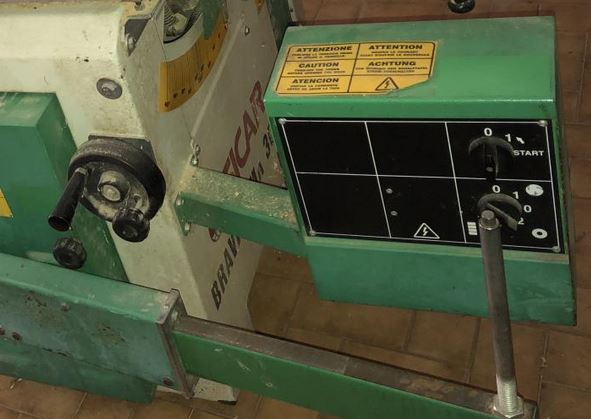

C'est un peu ce que je comptais faire : piquer une phase et le neutre sur le boîtier de connexion, mettre un disjo de 10A et coller une prise sous la table pour y brancher l’entraîneur.
J'ai commandé le support basculant.
Pascal
Pascal

Re: SICAR BRAVISSIMA 350 : remise en état mais pas que ...
Bonjour à toutes et tous ;
L'arrivage du jour :
Pour les ceusses qui se poseraient éventuellement la question, c'est un support basculant à ressort de rappel pour l'entraineur de la toupie.
Bon, déjà le binz est bleu Leman (au lieu du blanc des photos) ... mais la question que je me pose maintenant c'est, comment je vais pointer et mettre en place les boulons de fixation à la table de la combinée ???
Le ressort de rappel c'est très bien pour contre-balancer le poids de l'entraineur mais pour ouvrir la mâchoire non fixée à la table ça risque d'être coton. Tomber le ressort qui est sous tension aussi ....
Des idées ???
Pascal
Edit : je pense faire des leviers que je vais fixer sur l'engin par les boulons prévus à cet effet ... non ?
Des idées ???
Pascal
Salut Michel et toutes et tous ;
Mes lombaires me foutant la paix depuis ce matin, j'ai à nouveau le droit de m'approcher de mon atelier, mais en temps mesuré (comme pour les gamins et les écrans .... ). Mais passons, l'important c'est que ça aille mieux.
Donc pour répondre à ta question, le support vient de chez BRICOZOR chez qui je n'ai aucun avantage mais qui propose un prix sympa et une livraison au top.
J'ai pu installer à blanc le système sur une cale de bois.
Je pensais galérer avec la fixation mais non, y'a juste la place de passer la clé.
Ensuite le système fonctionne assez bien. J'imaginais le ressort de rappel plus puissant mais en fait il se contente de freiner le basculement de l’entraîneur. Du coup, on peut le descendre et le remonter d'une main. Je suppose que sur les support non équipés d'un ressort, il faut forcer un peu plus pour relever l'ensemble.
Pour la rallonge du bras, faudra que je vois ça une fois en position sur la machine.
J'ai mesuré la distance entre le pied et la fixation de l’entraîneur, tube sorti et tube rentré
Pour les ceusses qui sont équipés d'un "bras long", vous pourriez me donner vos mesures que je me fasse une idée ?
Rallonger le tube ne devrait pas poser de problème mais avec mon système actuel, je n'ai qu'environ 100mm de liberté pour le réglage. Si je veux plus, faudra prolonger la rainure du tube et changer la vis sans fin...
Pascal
bonsoir a tous
pascal voici les mesures
sur le meme que le tien bras de 600mm
sur le model variateur bras de 750mm
sur l eku en cours de remontage 950mm
se sont les cotes total
tu enleves environ 50mm
mais tu peux peu mettre une rallonge sur le support bleu
pour evite de rallonge le tube

Bon, on continue à cogiter et dans les cogitations, il ressort des choses sympa.
Pour le bras de l'entraineur : mon voisin avait capté que je voulais percer en travers du bras, pas dans l'axe ... Donc du coup, la solution la plus simple va être de changer purement et simplement le bras pour un tube rectifié de diam 40 à la longueur désirée (qui sera calculée une fois que tout sera en place, on est pas pressés pour ça).
Pour l'électricité maintenant : je viens de recevoir l'ATV312 qui va gérer le 3kW de la toupie, autorisant de fait la variation de vitesse à volonté et même la marche arrière.
Comme c'est du matos d'occasion, j'ai voulu tester le binz à son arrivée. C'est là que m'est apparue une subtilité de ma machine : les 3 moteurs sont câblés sans aucune barrette
Ils sont câblés en 6 fils, le tableau de commande d'origine les faisant démarrer en étoile puis en triangle comme si ces moteurs étaient sous des charges importantes :
Sur ce modèle de tableau, on a donc un sélecteur rotatif pour choisir l'outil puis un autre rotatif (un par outil !), qui permet de lancer le moteur avec passage obligé par la câblage en étoile. D'où l'usine à gaz que j'ai dans le coffret :
Ma combinée est une version "ancienne" de chez SICAR, d'autres BRAVISSIMA et encore plus la FURORE qui ont suivi ne sont pas équipées de la sorte.
Voici, pris sur le Net, quelques exemples de tableaux de commande des modèles SICAR :
Le dernier est commun aux derniers modèles de BRAVISSIMA sortis ainsi qu'aux FURORE 300 i.
Je n'ai retrouvé nulle part le montage "sophistiqué" de ma machine. Tous les modèles se contentent d'un sélecteur d'outil et d'un On/Off. Alors tous sont peut-être pas en tri ... mais bon, je pense qu'on va revoir intégralement le coffret de commande de la combinée et simplifier ça drastiquement.
Petit test de démarrage en triangle direct avec des barrettes maison :
Pascal

Je relance le truc sur un point avec un peu d'anticipation vu que je viens de tomber sur un sujet sur le réglage du guide // de SAF et sa précision.
Ma combinée était démontée au niveau de la règle et du guide // qui sert pour la SAF mais aussi pour la R/D et j'ai aucune idée de comment les deux se connectent et se règle.
Y'aurait des possesseurs de SICAR (ou d'autres combi 5 fonctions) qui pourraient me montrer leur montage histoire de m'inspirer ?
Voici les photos de la règle qui est fixées sur la machine, c'est pas un tube comme sur beaucoup d'autres, m'est avis que ça va lardonner ....
Pascal
