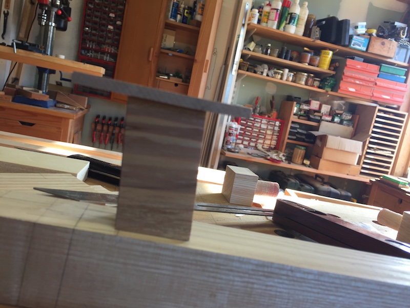

parce qu'en ce moment, ça avance pas vite. Si, hier, quelques tenons. Je posterai quand j'aurai fait les tenons et les mortaises.
J'innove un peu, ça et là, j'expérimente des trucs pour simplifier. Je passe 3 heures à fabriquer un bouzin qui va me faire gagner 5 minutes... Et surtout, ça chauffe sérieux à l'atelier.
Hier à 21h
un petit tabouret - Page 3 Img_3911
J'ai laissé tout ouvert toute la nuit pour avoir 23/24 ce matin.

Maintenant, le plus compliqué : la découpe des mortaises, en tenant compte de tous les angles dans tous les sens, je sens qu'on se dirige vers un festival de noms d'oiseaux et de flipotage. Quoi que les flipots, là, je ne sais pas si ils seront de la partie.
Premièrement, pour aider au traçage, une petite cale, permettant de tracer la pièce de la ceinture avec le bon angle, sur tous les pieds
un petit tabouret - Page 3 Img_3922
un petit tabouret - Page 3 Img_3923
et la suite pour un de ces jours, parce que là, je rentre vraiment en terra incognita...
