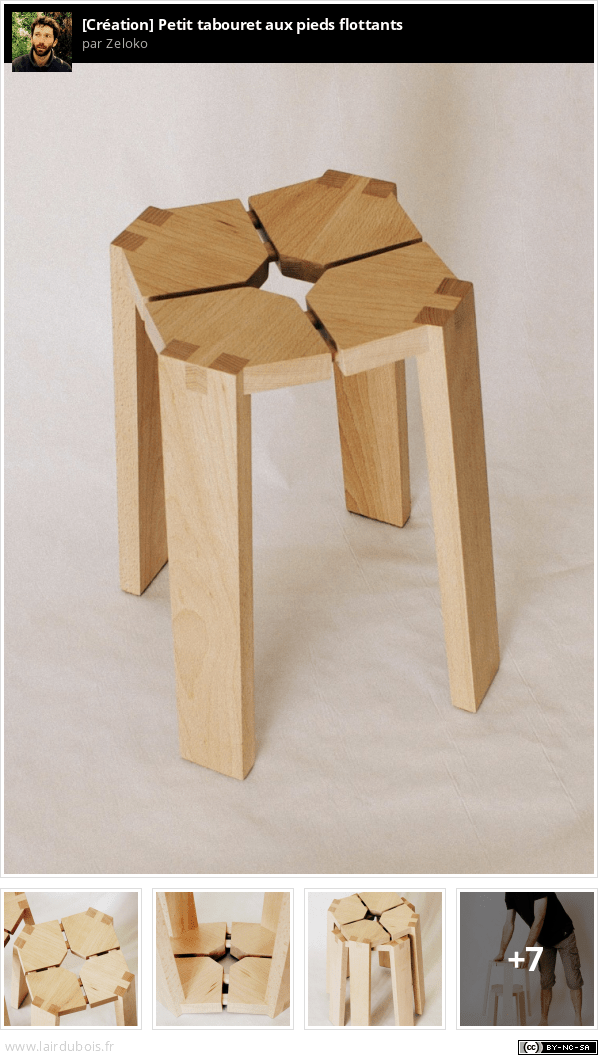

Sortez les binious et autres cornemuses, le voici le voilà, le tabouret Quatre Quarts !
Le petit tabouret breton Sticker
Hmm ... en fait il n'a pas grand chose de breton, si ce n'est la petite blagounette que je lui accroche. D'ailleurs pour être plus breton, il ne faudrait peut-être que trois pieds, non ?
Plus sérieusement, je manquais peut-être de repos (mon humour le démontre), alors je me suis dit que d'avoir un petit tabouret pour se poser un instant ça serait pas du lux.

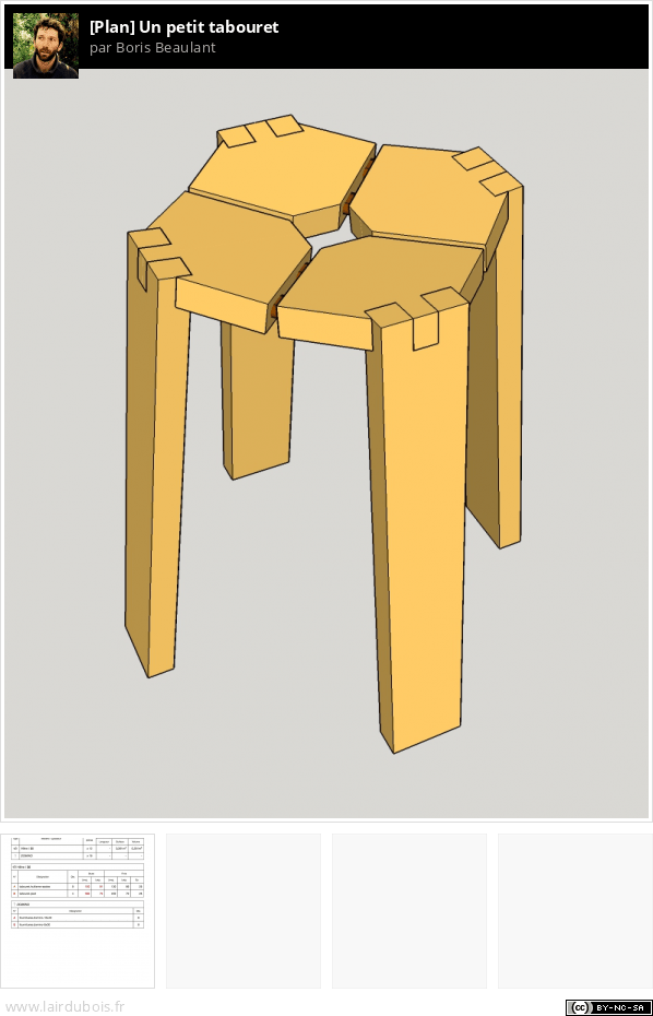

D'un point de vue plus technique, chaque "quart" est relié à ses voisins par 2 dominos de 10 mm incliné à 5°. Ca fait une assise creuse, des pieds inclinés, un très bon confort et des usinages plutôt basiques !
Pour les plus curieux, voici la petite vidéo:
Et le plan :

Arf, oui, cette fois, je voulais faire une réalisation au plus vite (sans film et sans photos). Mais plus ça avançait plus j'ai regretté de pas avoir fait de photos du début.
Alors, je vais expliquer par les mots.
J'ai la petite domino (DF500). Ca tombe bien, elle fait des mortaises jusqu'à 10mm.
Pour les usinages, j'ai précédé comme suit :
- Découpe de petites planchettes de 130x90mm (ep = 26 mm). Fil du bois dans la longueur.
Le petit tabouret breton Usinag14
- Découpe de ces planchettes en pointe à la scie à format avec règle à 45° et en retournant la pièce pour chaque pente.
Le petit tabouret breton Usinag13
- Usinage de "l'encoche" en une passe à la toupie avec une fraise à tenoner. Je prends appuis sur la partie plate.
Le petit tabouret breton Usinag15
Tout ça X8. Ces pièces sont ensuite assemblées 2 à 2 par deux dominos de 8mm.
Le petit tabouret breton 20150410
Ensuite, les mortaises des dominos qui tiennent les 4 quarts sont fait avec une fraise de 10mm et un inclinaison sur le domino de 5°.
Les pieds et le collage sont après sans trop de surprises.
Pour le collage des 4 morceaux, je n'ai pas serré. Juste emboîté et posé sur une surface plane le temps que ça sèche.
