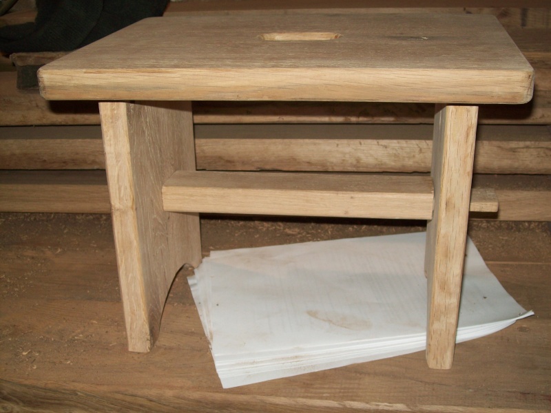

J'ai commencé à fabriquer un petit tabouret, ne réinventons pas la roue, je me suis contenté de m'inspirer de celui de JP : ici
Je le ferai en chêne j'avait plein de morceau qui trainait alors au lieu de les brûler autant en faire quelque chose le seul inconvénient ce sont des carrelet....
Je compte les assembler entre eux pour faire un panneaux et ainsi faire mon tabouret.
Je vous passe le corroyage, le bois du plateau il fait un tout petit peu moins de 20mm mais ça ne fera pas grand chose !
J'en ai profité pour faire mes rainures pour les assemblages elle font 6mm. Je ne les ai pas fait arrêter les fausses languette seront du même bois et surtout même fil !
Un accessoires vraiment pratique sur la festool pour éviter de basculer sur une pièces de faible largeur !
Mon Bois prêt à être assembler. Il reste les tenons de la traverses à faire.

J'ai pas pus poster avant j'étais très occupé à raboter la montagne de bois que l'on vois sur les photos !
Je fini le banc demain je le colle et ensuite petite couche de vernis !
Par contre le plateau je l'ai fixé avec des..... Tenons
En dessous dans les voutain on voit apparaitre les languettes !
Pour équarrir les mortaises de la traverse je me suis servi d'un ciseau à bois.

Voilà j'y ai passé deux couches de vernis.

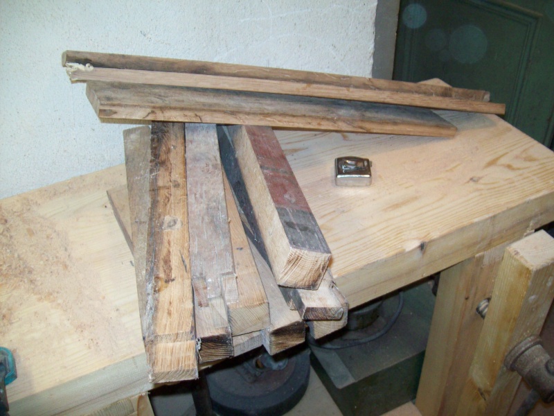

J'en ai commencé un autre, j'avais déjà une reste de plateau, je vais l'utiliser pour réaliser l'assise !
Seul problème il y a avait un trou de fraise au travers, une erreur de réglage...
Pour cela je vais usiner deux rainures pour incruster deux tasseaux de bois foncé
Connaissez vous cette essence ?
Les rainures
On change la lame de la scie passage de la panther à la 27 dents dite "universelle"
Au passage ma lame fait 2,2mm d'épaisseur et le couteau diviseur aussi.
On utilise le plug de la défonceuse pour aller sur la scie
Branché !
Un coup scie et voilà deux tasseaux prêt pour le collage !
A suivre...

Après avoir attendu le séchage des tasseaux, ils ont été mis à l'épaisseur au rabot à main, et affleurer les cotés avec une petite fraise à affleurer et pour parfaire l'ajustage un un petit coup de rabot à main !
J'avait oublié de vous en parler dans mon autre post, mais le bois que j'utilise et du fond de wagon de sncf en effet au bout d'un certain temps les plancher des wagon sont mis au rebut on peux le récupérer en payant, le bois et du chêne, ce qu'on peux être sur c'est qu'il est sec, il a cependant un inconvénient, il a un coté plein de sable terre qui a tendance à foutre en l'air les fer.... et qu'on peux trouver des clous dedans comme sur celui là !
revenons à notre assise, donc affleurage de tout ce qui dépasse, j'ai commencé par recouper les tasseaux avec ma scie à cadre
puis un coup de rabot
J'ai passé un peu d'abrasif dessus, pour éliminer le plus gros des rayures
Le bois "inconnu"
à suivre
