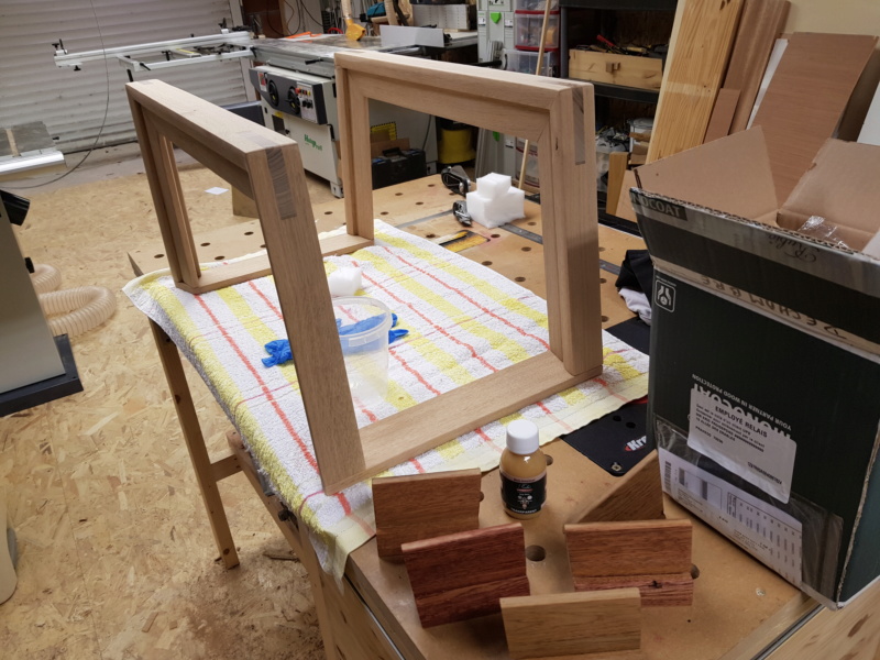

C'est avec un peu de retard que je vous présente le cadeau de noël de ma petite femme.
C'est la première réalisation que j'ai faite avec mes nouvelles machines, ne les maîtrisant pas, soyez indulgent.
Il s'agit visé n'est ni une cuvette de toilette turc, ni une cuvette pour pot de chambre, mais un Tabouret de Yoga.
Cet accessoire permet de réaliser entre autre la position Sirsasana (le poirier quoi ...) en presque toute sécurité, sans avoir peur de vous casser les cervicales ...
Voici a quoi ça ressemble dans le commerce:
Et la position
Trouvant le modele du commerce un peu cheap pour le prix demandé ... je me suis lancé dans un modéle renforcé, en chêne, avec une forme de pied et de montant ne permettant pas la déformation ...
Ma ré interprétation en 3D:
La forme des pieds

chaque montant sera en deux partie, l'une s’emboîtant dans l'autre.
Cette forme permet une bonne résistance a la flexion et a la torsion ... enfin c'est le plan ...
Donc je commence a former la piece 1 a la SAR, pour avoir une forme en V. J'aurais pu la réaliser a la SAF, mais j'avais trop peur d'y laisser un doigt ...
J'incline la table de la SAR, je créé un "presseur" avec une planche et deux roulette pour maintenir contre le guide:
Au final c'est pas super précis ... les piéces n'ont pas exactement la meme forme ...

Joli travail, très original et bien réalisé. Il faudra juste le témoignage de Madame quant au confort du coussin !

Parfaitement fonctionnel et de belle facture.
La remarque du casse- ?@ç"}} peut être une baguette fine sur la tranche en CP du support du coussin, elle dénote un peu à coté du beau chêne employé.

Merci Messieurs, vous avez totalement raison pour la baguette ...
A vraie dire, j'étais un peut a la bourre pour livrer le cadeau, dont la date de livraison sous le sapin ne pouvait pas bouger ...
Et du coup je n'ai pas pris le temps de fignoler ...

KOKO 57 a écrit:Salut Eric.............bien joli ce tabouret de yoga ,manque juste une photo en situation,histoire de voir s'il est bien stable et solide
J'ai fait le test ... il résiste à mes 110kg ... bon j'avais pas la tète a l'envers mais pas loin ...
Mais madame l'utilise toutes les semaines et pour le moment les assemblages n'ont pas bougés.
